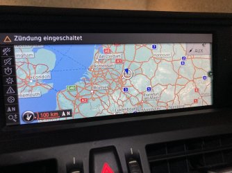

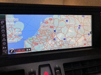

Schau mal auf deinen Navibildschirm.
Die neue Software mit USB-Update hat unten links ein Häkchen,
wenn ich richtig erinnere in einem etwas kleineren Kreis.
Die Infos ein- oder ausschalten geht auch mit Druck auf den i-Drive Knopf.
Genau das ist gemeint. 😉
Das Symbol stilisiert den iDrive Knopf. In der Mitte ist das I und rechts daneben ein Punkt für den Kartenmaßstab. Dreht man den Knopf, wandert der Punkt und der Maßstab ändert sich.
Entscheidend ist: Wenn dort das I ist, ist ein Update über USB möglich.

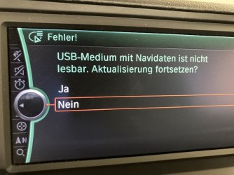

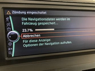

Erstmal vielen Dank für Eure Tipps! Hab mir jetzt den USB Stick und FSC Original vom Händler geholt.
USB Stick wird erkannt, FSC (passt laut Zertifikat zur Fahrgestellnummer) kann eingegeben werden, Datenübertragung beginnt.
Bei 23,7% bricht der Prozess ab. Auch beim Neustart bleibt die Kopie wieder am gleichen Punkt hängen.
Hat jemand von Euch einen Tipp oder ein ähnliches Problem gehabt?

Fährst du während des Updates? Hab ich immer im E88 und E89 gemacht, da stört z.B. eine schwache Batterie nicht.
Und ich bin auch nicht solange gefahren bis das Update durch war. Manchmal waren es über 2 oder 3 Tage verteilt, bis das Update durch war.
Guter Tipp, danke sehr! Nein, hab es im Stand versucht gehabt und der Wagen ist die letzten Wochen tatsächlich kaum bewegt worden. Heute Abend kann ich nicht mehr fahren, aber ich hänge die Batterie über Nacht für alle Fälle mal ans Ladegerät und probiere es morgen während der Fahrt. Werde dann berichten! :-)
Ich schließe mich mal Harald @pixelrichter an. Die Updates spiele ich auch immer während einer (Aus)Fahrt ein. Dauert ca. 45-60 Minuten … Ansonsten das nette Angebot von @dnh in Anspruch nehmen :thumbsup:.

Och Robbi, nicht immer muss eine „offensichtliche„ Fehlermeldung auf den wirklichen Fehler hindeuten ;). Bevor ich an der Teiletheke eine längere Diskussion vom Zaun breche (die werden bestimmt sagen, dass der hochwertige USB-Stick niemals defekt sein kann - schließlich prangt ja das BMW Logo drauf und das steht für Qualität), würde ich mal das Update während einer kleinen Ausfahrt probieren. Falls der Fehler dann immer noch auftritt, kann der Fragesteller immer noch beim :) :-) vorstellig werden.
