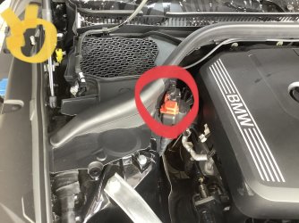

Hatte ich in der Vergangenheit auch mehrfach gepostet - da aber immer wieder neue User hinzukommen hier noch einmal die Ladepunkte im Motorraum (vielleicht stolpert noch mal jemand darüber) - und ja, steht ausdrücklich auch in der Bedienungsanleitung, die man ja auch im Auto abrufen kann.
Der Einwand - habe ich immer schon so bei meinen Autos (ich auch beim Überwintern des Z3) gemacht - greift bei dem rollenden Computer heute nicht mehr.
Da ich wenig Ahnung habe, lese ich lieber nach (auch und gerade hier im Forum), das bewahrt mich schon mal vor solchen Fehlern 👍 🙋🏻‍♂️
