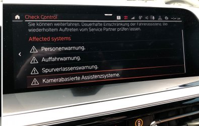

Heute hatte ich auch zum ersten mal Probleme mit meinem 1,5 Wochen alten Z4. Zweimal kam heute die Meldung das die Assistenzsysteme aufgefallen seien und nur eingeschränkt zur Verfügung stehen. Betroffene waren der Geschwindigkeitsassistent mit Stop und Go Funktion, der Auffahrassistent und der Abstandsassistent.
Handelt es sich dabei nur um einen Softwarefehler oder um einen tatsächlichen Ausfall?

...das dürfte mit der aktuellen Connected Drive Thematik nichts zu tun haben - das würde ich mal in der Werkstatt reklamieren und prüfen lassen. Könnte auch eine nicht korrekt gesteckte el. Verbindung des Radar-Elements sein...
Okay, ich schaue morgen früh ob die Meldung wieder kommt, ansonsten mache ich einen Termin in der Werkstatt.
Sah es so aus?
Dann, siehe meine Problembeschreibung, laut BMW ein tiefgreifendes Softwareproblem.

Ja genau so sah das aus, nur ohne die Kamerabasierten Systeme.
Bei mir tat‘s das Assistentssystem zu Beginn ebenfalls nicht und es gab Aussetzer. Es musste neu kalibriert werden, seit dem geht es ohne Probleme.
