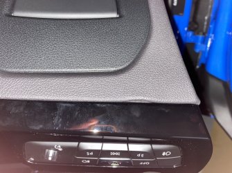

Habe eben am Dashboard an der Konsole für die Lichtsteuerung gesehen, das dort etwas die aufschäumung rausdrückt/nach unten wegdrückt. Hat das schon jemand mal gesehen oder weis was das sein könnte?

Zu wenig Oberflächen-Material, was dann niht richtig um die Kante gezogen wurde. Aus meiner Sicht ein Fertigungsmangel. Ab zum Händler und reklamieren, geht gar nicht!
Naja, hab ich auch schon dran gedacht. Nur was wird dann beim Händler passieren, die reißen mir die Abdeckung ab und wurschteln da rum. Dann bricht da was ab und wird wieder drauf gedrückt, in der Hoffnung der Kunde merkt es nicht.
Hoffe immer das ich es irgendwie selbst regeln kann... hab bei Werkstätten schon so viel sch.... erlebt, das ist unfassbar. :speechless:
...und was willst Du sonst machen? Das als "gegeben" akzeptieren? Wohl nicht, oder? Schon gar nicht bei einem Neuwagen...
Da ist der Händler in der Pflicht, Basta - soll sich der um die berechtigte Gewährleistung kümmern. Ist schließlich seine Pflicht. Auf keinen Fall irgendwie selbst daran "herumpfuschen", sonst bleibst Du damit auf weiter Flur ganz alleine sitzen !
Bitte mal testen ob sich der Bezug an der Stelle nach innen eingerollt hat. Wenn ja, ist es einfach nachzubessern, da der Bezug nicht zu kurz ist, sondern nur nicht um die Kannte gelegt und verklebt wurde.

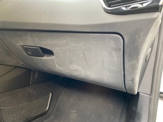

Hallo zusammen, habe bei meinem Z4 ein Problem, das ich hier bisher - glaube ich - noch nicht gelesen habe. Aber viellt hat doch noch jemand so ein Problem ... beim gesamten Armaturenbrett, insbesondere an den unteren Stellen auf Höhe des Handschuhfachs, tritt über die ganze Fahrzeugbreite aus dem Kunststoff eine Art Fett (Zitat BMW) aus. Das hat zur Folge, dass der eigentlich schwarze Kunststoff immer weißlich, verschmutzt aussieht. Leider bekommt man den Schmodder nicht wirklich weg. Nach Aussage von BMW handelt es sich um einen Produktionsfehler der über die Zeit schlimmer wird?! Lösung ist bisher, das gesamte Armaturenbrett zu tauschen. Wann, ist aber seit Wochen nicht klar, da das Teil wohl nicht einfach bestellt werden kann. Bin etwas ratlos, insbesondere auch wegen des nicht unerheblichen Eingriffs bei so einem Austausch.
Hat noch jemand so ein Problem?
Danke schonmal für evtl. Erfahrungsberichte :t

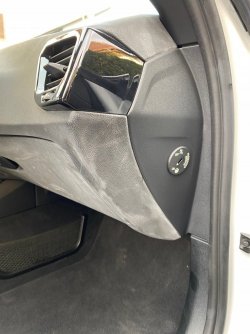

Sieht dann so aus ... was aussieht wie Kratzer, sind tatsächlich keine, sondern nur oberflächlich auf dem weißen Schmodder, wenn man hinkommt oder nur mit dem Finger drüber fahrt. Geht dann auch am Radio entlang bis zur Fahrerseite. Sehr komisch - leider. Hoffe man kann es erkennen.
Die Frage ist: wie kommen die da dran? Schuhe abgeputzt? Ungelenke Bewegungen .... Oder hast Du einen Hund? Das soll von innen kommen und Fett austreten???? Klingt mir sehr strange. Sonst ist das natürlich ein Garantiefall
Puh, ich würde das Auto direkt dem Händler aufn Hof stellen, wenn ich sowas sehe. Das geht ja mal gar nicht.

Das Problem bestand von Anfang an, habe den Z4 Ende März in München abgeholt. Zu Beginn war das auch noch nicht so stark, da sah es eher nach Staub aus. Bei einem der jetzt auch schon zahlreicheren Werkstattaufenthalte habe ich dem Händler gesagt, sie sollen das mal richtig sauber machen ... dabei kam dann raus, dass es wohl ein Produktionsfehler ist und einfach sauber machen nicht geht. :crynew:
Auch wenn BMW das Problem wohl kannte, offensichtlich handelt es sich um ein eher seltenes Problem, wenn sonst niemand darüber berichten kann (muss).:thumbsup:
Mal sehen wann BMW sich dazu im Stande sieht, ein neues Armaturenbrett zu liefern?!
Hallo
sowas ist bedauerlich, bei einem Neu- Fz so eine unansehnliches Armaturenbrett. Ich vermute, das wird ohne Komplettaustausch nicht zu beheben sein. Es ist nur zu hoffen, das dann alles wieder so funktioniert, wie es sein soll.
Da hätte ich dann aber gleich bei der Abholung gesagt das das so nicht geht. Ich hätte den Wagen dann wohl stehen lassen und gesagt das die das erst mal in Ordnung bringen müssen.
So darf ein Auto nicht ausgeliefert werden.
