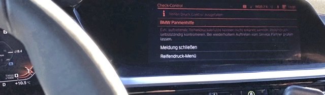

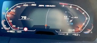

Heute bei gemäßigter Landstraßenfahrt wurde mir der Ausfall des Reifendruckkontrollsystems gemeldet.
Nach ca. 1/2 - 3/4 Stunde Weiterfahrt kam erneut die Glocke und alles war wieder ok.:thumbsdown:
