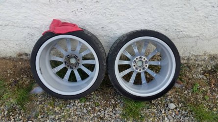

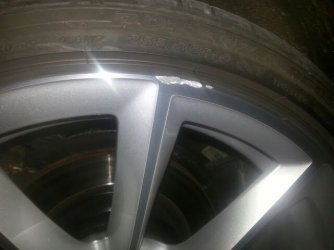

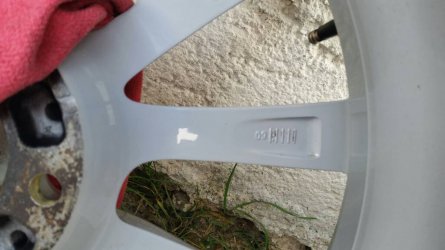

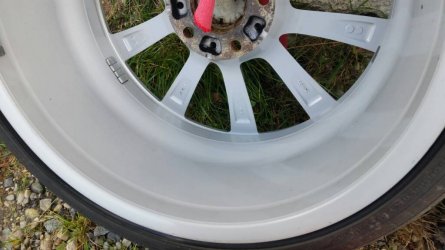

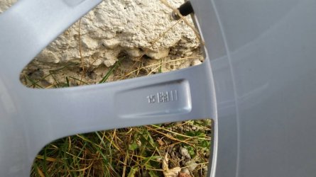

Habe heute meine Felgen aufbereiten lassen und habe bei dieser Gelegenheit auch auf Risse kontrolliert ... :furious3:
Hinten links 1 Riss, hinten rechts 2 Risse
Werde morgen beim Händler mein Glück versuchen.

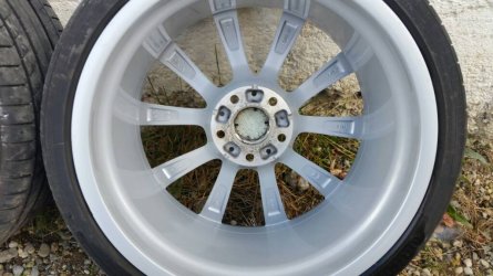

3 Felgen hatten Bordsteinkontakt (Vorbesitzer), Felgen waren allgemein sehr veschmutzt.
Preis 40€ pro Felge, Felgenreinigung aller Felgen und Versiegelung inklusive noch ausgehandelt.
Reinigung und Versiegelung der Felgen normal 29€ (Satz).

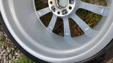

Gibt es Bilder von den aufbereiteten Felgen?
Mich würden speziell die Stellen mit den Bordsteinschäden interessieren.
Ich glaube, die Schwarzen instand zu setzen ist nicht allzu schwer, Tom.
Das Problem ist der polierte bzw. glanzgedrehte Rand der 296er im Ursprungszustand.
Das können wohl nur die wenigsten FelgenDocs ;)
York

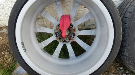

Die haben die Kante einfach weiter gebrochen und ausgeschliffen.
Sieht ok aus, aber man sieht schon die Schleifspuren und dass das Schleifbild vom Original abweicht.

Klar,
wer die behandelten Stellen kennt und genau hinschaut, wird den Unterschied bemerken.
Aber im Verhältnis Preis/Leistung finde ich das Ergebnis eigentlich akzeptabel und a. j. F. deutlich besser, als die verschrabelten Felgen vorher!;)
Ein besseres (und ungleich kostspieligeres) Ergebnis lässt sich m. M. nur durch auftragen und ausschleifen/abdrehen mit anschließender Versiegelung erziehlen.
