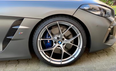

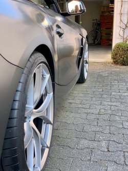

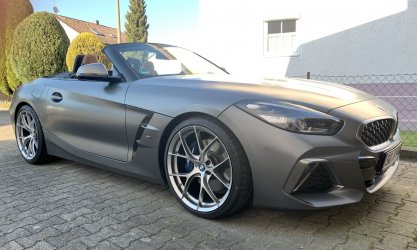

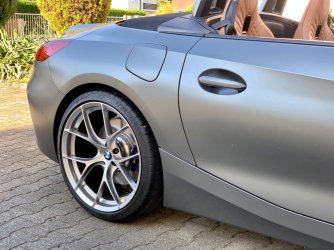

sieht mega aus!Nur mal so "auf die Schnelle" mit dem SmartPhone aufgenommen - habe den Kleinen gerade vom Freundlichen abgeholt:
Schmickler-Felge mit Gutachten für den G29 - 9x20 ET25 265/30/ZR20 (Y) vorne, 10x20 ET28 285/30/ZR20 (Y) hinten, Michelin PS4s bereift, KEINE Distanzen (weil die Felgen ja vorne
+ 7mm und hinten +12mm von der ET weiter heraus kommen), KEINE Änderung am Fahrwerk - also mit dem adaptiven Serienfahrwerk des M40i in Serienhöhe.
Die Felgen sind meines Wissens nur DIREKT bei Schmickler Performance zu beziehen - hier nochmals der Link zum Thema Schmickler-Performance und alles rund um den G29 hier im Forum.
Ach ja, habe gleich die Chance genutzt und auf Stahlflex-Bremsschläuche von Fischer-Hydraulik mit einer temperaturfesteren Performance Bremsflüssigkeit umgerüstet.
Alles problemlos eingetragen. Bin verliebt......sieht im Original live noch viel sensationeller aus, wie das auf den Fotos rüberkommt.
Die Entscheidung bei Frozen Grey die Felgen in Hyper Silver und NICHT in Gunmetall Grey zu wählen, war PERFEKT!!!! Danke, Hannes @Energy
Mein BMW Werkstatt-Meister hat sich gar nicht mehr eingekriegt, so begeistert war er - ist permanent fotografierend um's Fahrzeug gewuselt....
