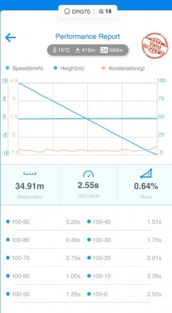

Also verringert sich mein Bremsweg mit den 20 Zöllern um 1,39 Meter?
Die Gewichtsreduktion verbessert sowohl das Bremsverhalten als auch die Beschleunigung, da für ein niedrigeres Gewicht weniger 'Energie' benötigt wird.
In der Praxis kannst du das mit einem vollen Tank im Vergleich zur Tankreserve ausprobieren.
1,39 m scheint jedoch zu viel zu sein (obwohl der prozentuale Unterschied stimmen könnte).

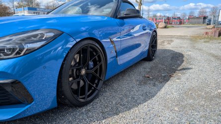

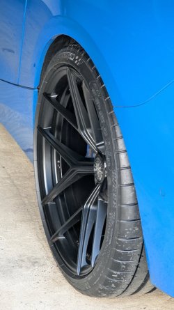

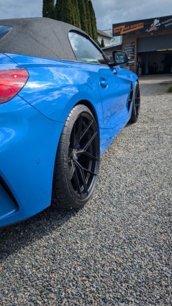

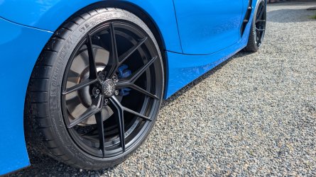

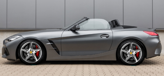

Anbei ein paar Fotos. Ich bin begeistert. Einziger Wermutstropfen ist, dass die original BMW Kappen nicht mehr zur Auswahl stehen. Der Eintragung stehe ich noch mit etwas Skepsis gegenüber. Optimistisch gesehen sind die Reifen bündig...🤔

@Zjunkie …. Das sieht klasse aus, Frank! 👍🙏
Allerdings wäre es für MICH ein NoGo wenn die BMW Deckel nicht passen! Das war auch der Grund, warum ich mich damals gegen die WheelForce entschieden habe. Da passen die nämlich auch nicht. Für mich völlig unverständlich! 🙁👎

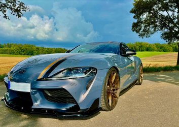

Ich sehe hier kein Problem, das eingetragen zu bekommen. Optisch ist das etwa so, wie meine Concaver auf der Supra.
Ich hoffe, Du hast alle Bescheinigungen von/zu Felgen und Reifen ... dann klappt das schon. :t
