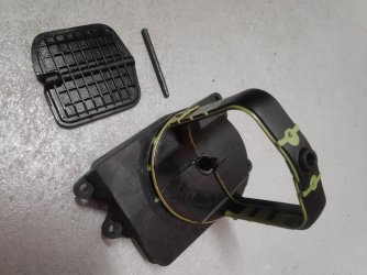

Klar... Sogar aus dem ganz engen Kreis... Hat @RecepZ4QP aus nem E90 ausgebaut:
Der Stift lag vor dem Ventil in der Ansaugung und hat schon erkennbare Spuren vom Versuch sich dran vorbei zu quetschen. Ist hier nochmal gut gegangen.
Und ja, es gibt auch für beide N52 DISAs Reparatur Kits:
Bedauerlicher Einzelfall?
Beim M54 sieht die DISA ja grundsätzlich ähnlich aus, und da habe ich Bauartbedingt festgestellt das der Stift unmöglich in die Ansaugung wandern kann weil die Disa im eingebauten Zustand an der Ansaugbrücke innen praktisch fast anliegt, der könnte dort unmöglich raus wandern, beim M54 zumindest. Maximal beim Ausbau und rausziehen der Disa könnte das dann passieren. Nichts desto trotz war sie im Eimer bei mir und tanzte wild umher ohne Regelwirkung.
Hmmm... vieleicht... aber wie heisst es so schön:
Einmal ist keinmal und zweimal ist einmal zu viel :D
Und anscheinend gibt es zumindest so viele Fälle, dass sich ne Bude Gedanken über nen Fix gemacht hat und diese vermarktet.
Ich müsste nochmal schauen aber ich meine in "unserem" Fall ist der Stift an der Führung nahe des Gehäuses ausgebrochen. Und wenn das beim M54 ähnlich aufgebaut ist kann dass auch dort passieren. Dann könnte er sich schon lösen, auch wenn die DISA an der Brücke anliegt.

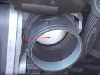

So einfach ist das aber nicht, dachte das wäre ein Kinderspiel, aber das Rohr auf der Drosselklappe geht nicht ab. So wie im Video ist das leider nicht oder was habe ich falsch gemacht?
Das sieht jetzt eher nach N52 aus statt M54. Ist das hier noch eine Schlauchschelle, die du von unten lösen kannst? ;)
Habe es hinbekommen und mal mutig die 4 Schrauben an der Drosselklappe gelöst. So, was nun? Das Verstellblättchen lässt sich per Hand nur mit Gewalt verstellen. Gebrochen ist auch nichts. Also kann ich das gute Stück guten Gewissens wieder einbauen, oder?
