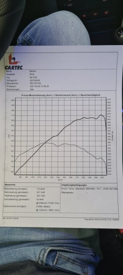

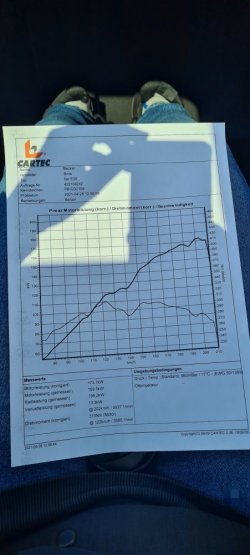

Habe mal beide Prüfstandsläufe hochgeladen...
Ich hoffe ihr könnt mir weiterhelfen

Was mich etwas stutzig macht, ist die geringe Schleppleistung auf dem Prüfstand. Wurde da richtig gemessen?
Wie fährt sich das Auto auf der Straße? Wie fühlt er sich da an, im Vergleich zu vor dem Umbau?

Hast du eine Gas-Anlage verbaut? Weil der eine Prüfstand-Bericht "Gas" und der andere "Benzin" vermerkt.
