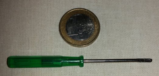

Update:
Hier mein Spezial-Zetti-Werkzeug. Ausschließlich damit habe ich auch die komplette Mittelkonsole ausgebaut und die Schaltereinheit für die Dachbetätigung zerlegt:
Aber im Geldbeutel, würde ich jetzt so einen Schraubendreher nicht unbedingt transportieren.![]()
Yep. Der Dreher ist kleiner als so ein übliches UhrmacherDingsDa.Hallo RobbiZ4
Die € - Münze dient vermutlich nur als Größenvergleich, oder ?![]()
Hast Du 'ne Ahnung, wie groß mein Geldbeutel ist?Hallo RobbiZ4
