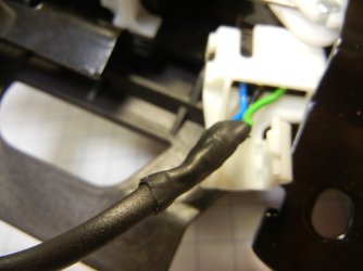

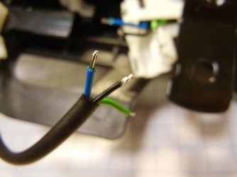

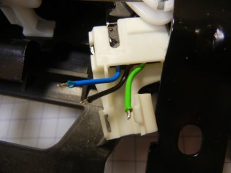

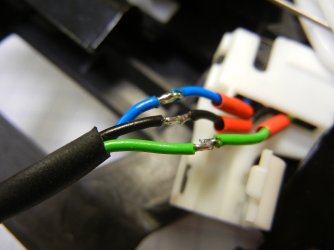

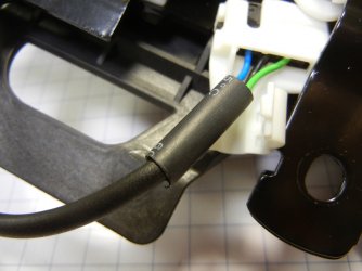

auch von mir besten Dank für das Einstellen der Problemlösung. Meine Heckklappe hat es gestern auch an der typischen Stelle getroffen.
Dank der Anleitung wurde das Problem heute bereits beseitigt.
Ich habe einige Bilder davon hier eingestellt. Vielleicht helfen sie weiteren Betroffenen.

Schau mal auf meine Bilder in diesem Thread. Vielleicht ergänzt Du noch ein wenig Zugentlastung vor/an Deinen Lötstellen, damit es nicht wieder reißt.
Danke für den Hinweis.:t
Ich habe an der Stelle, wo der weiße Kabelhalter sitzt und die drei Kabel nicht mehr von einem zusätzlichen Schrumpfschlauch geschützt sind, erst die Kabel mit Textilband umwickelt und dann den weißen Clip selber auch nochmals mit Textilband gesichert, da er aufgrund der diversen Schrumpfschläuche nicht mehr einrastet.
Außerdem habe ich an der Stelle, wo der Kabelbaum "den großen Bogen" macht, einen Kabelbinder verwendet, der die Kabel in einem engeren Bogen am Metallträger vorbeiführt.
Evtl. werde ich die Kabel direkt am Auslass noch mit etwas mehr "Spiel" statt zu sehr auf Spannung ausstatten.

Das sieht dann so aus und wird meist nur einseitig geflickt:
Hatte heute den gleichen Quark. Kofferraumklappe wird nicht mehr herangezogen (Softclose). Das Auto nervte Tierisch mit der Warnung Kofferraum offen.
Alles abgebaut, defekt war bei mir die rechte Seite. Da ich kein Messgerät unterwegs dabei hatte, habe ich leicht an den Kabeln gezogen. 2 Leitungen waren schon durch, die 3te hing an 2 Äderchen. (Gezogen habe ich von der Steckerseite, nicht Sensorseite!)

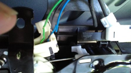

Hallo zusammen, auch mein Kofferraum macht wegen dem Wechselschalter links immer wieder Probleme. Leider sind die Kabel durch mehrmaliges reparieren schon so kurz das eine Weitere Reparatur nicht mehr möglich sein wird. Kennt jemand die Teilenummer des Wechselschalters?
Ich würde gerne den kompletten Schalter tauschen. Dann sollte ich endlich wieder Ruhe haben mit dem Kofferraum.
Guys, I have question about the white part on photos below: Is the white part plug or something? Can I unplug to replace complete wires? I didn't disassemble it yet in my car, but I want to prepare to fix that for good.
