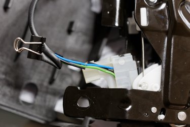

Für alle die es interessiert wie die Heckschlossmechatronik funktioniert hab ich mal 2 Videos gemacht.
Hier im ersten Video sieht man in der Mitte einen größeren weißen Hebel der sich bei Betätigung des elektrischen Öffners, außen in der Mitte der Heckklappe (BMW-Emblem) bewegt. Daran ist in der US-Version des E89 der in USA vorgeschriebe Öffnungszughebel angebracht, um den Kofferaum von seinem Inneren her zu öffnen. Links daneben sitzt eine Magnetspule die diesen Seilzugmechanismuss zu den rechts und links angebrachten Verriegelungen herstellt. Ziehe ich nun von Hand an dem Weißen Hebel in der Mitte oder betätige ich den elektrischen Öffner außen in der Mitte der Heckklappe (BMW-Emblem), dann entriegeln sich die beiden Verriegelungen.
Im zweiten Video hab ich mal die linke Schlossseite aufgenommen. Von Hand betätige ich die 1. Stufe der Verriegelung. Das passiert wenn wir die Heckklappe leicht zudrücken oder die Heckklappe etwas fallen lassen.
Nur wenn beide Verriegelungen (rechts und links) betätigt wurden, ziehen die beiden Motoren die beiden Verriegelungen in die 2. Stufe = Verschlossen.
Oben im Video sieht man das Kabel des Endschalters (bewegt sich beim Öffnen und Verriegeln). Ich habe dort bei mir den Schrumpfschlauch entfernt und die 3 Adern mit etwas Isogewebeband umwickelt. Danach habe ich die Adern etwas in Bögen gelegt damit sie nicht mehr an die Heckklappe stoßen und sich somit "freier" bewegen können.

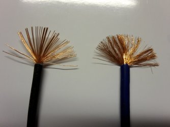

In dem Zusammenhang mit der Heckschlossproblematik (gebrochene Aderleitungen) und der Dachproblematik (ebenfalls gebrochene Aderleitungen) lehne ich mich mal aus dem Fenster und behaupte:
Die von BMW an diesen Stellen eingesetzten Aderleitungen (Einzeladern ohne Mantel) sind für diese Einsatzfelder (Vielzahl täglicher Bewegungen) ungeeignet. Für alle Anwendungen mit Bewegung wäre eine "feinstdrähtige" Aderleitung wie z.B. bei Messleitungen deutlich besser geeignet.
Im nachfolgenden Bild habe ich links eine Aderleitung H07V-K 2,5mm² (feindrähtig) und rechts eine Messleitung (feinstdrähtig) ebenfalls 2,5mm² abisoliert. Man erkennt rechts bei gleichem Querschnitt deutlich mehr und dafür feinere Kupferadern.
Wären solche feinstdrähtigen Aderleitungen im E89 verbaut - die Kabelbrüche wären deutlich seltener.
Meine Meinung...
Grüße Jürgen

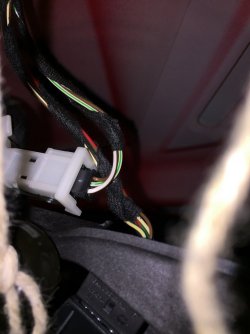

ich habe das gleiche Problem, nämlich dass die Heckklappe nicht mehr komplett schließt.
Kein Summen der Motoren zu hören. Ich hoffe mal, dass es auch bei mir "nur" ein Kabelbruch ist.
Leider bekomme ich 4 von 5 Stecker vom Heckklappenmodul nicht raus (siehe Bilder).
Hat da jemand einen Tipp?
Die Stecker gehen beim ersten mal sehr schwer raus. mit kräftigem hin- und herwackeln (auch an den Adern) gehen die raus. Keine Angst - die sind robust.
Viel Erfolg und viele Grüße
Jürgen
Jürgen
klasse, vielen Dank für die schnelle Antwort! Also keine kleine Verriegelung irgendwo reindrücken o.ä. sondern lediglich wackeln und ziehen?!
