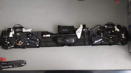

hallo an alle,
da der gesamte mechanismus vom kofferraumdeckel abgeschraubt werden muss um an die kabel zu kommen,
stellt sich mir die frage: wie fixiert man beim wieder einbau den gesamten mechanismus so das er die selbe
position hat wie davor ???
vorher an mehreren stellen markieren oder sind die schrauben von der toleranz so das es passt ?!
danke im vorfeld........drago

Passt beim Einbau ohne Probleme. Fixierung über die Schrauben, erstmal alle locker reindrehen, dann über Kreuz festziehen.
Grüße Jürgen

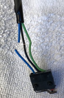

So ich war gestern das zweite mal dabei.. Die Theorie, dass die Leitungen in der Führung Spiel haben und es daher kommt kann ich schon mal wiederlegen. Ich hatte beim letzten Mal alles dick eingeschrumpft, so dass sich die Leitungen in der Durchführung nicht mehr bewegt haben. Nun ist eine Leitung ein Stück hinter der Lötstelle gerissen. Wenn man sich die Einbaulage ansieht, kann das Kabel nicht unter Zug stehen. Es bricht immer an der festen Stelle, also zb an der Durchführung in der die Leitung gehalten wird. Meine Vermutung ist, dass das ganze Kabel vibriert und es sich so an der festen Stelle abschert. Wir hatten ähnliche Probleme schon bei Dieselloks. Ich werde nun das gesamte Kabel mit ordentlich isolierband über den ganzen Weg fixieren..
Gibt es die Stecker und Schalter irgendwo zu kaufen? Ich würde die Leitung gerne komplett gegen hochflexible Leitungen tauschen, den Mikroschalter habe ich allerdings nicht raus bekommen und die Anschlüsse an diesem sind komplett vergossen.
Mein Beileid. :(
In welche Richtung "hinter"? Zum Schalter hin oder im Bogen zum Stecker hin? Hast Du ein Bild?
Bzgl. des Steckers hatten wir vor Kurzem einen Beitrag, in dem das geklärt wurde. Suche ich jetzt und aktualisiere es hier.
Den Mikroschalter hatte ich noch nicht persönlich in der Hand.
In diesem Beitrag wurde der Austausch der Drähte sowie der Steckverbinder diskutiert und beschrieben.
img_20181102_105227-jpg.329271
Danke dir fürs raus suchen. Ich werden das Kabel komplett tauschen wie beschrieben und vielleicht flächig am Bogen verbinden damit nichts vibrieren kann. Die Leitung ist zum Bogen hin erneut gebrochen. Auf der anderen Seite ist die Isolierung durch, wie mit dem Messer eingeschnitten, am Isolierschlauch außen ist absolut nichts zu sehen.

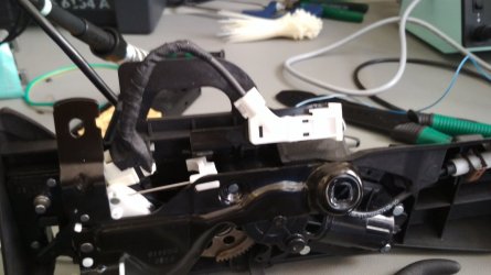

ich hab das Problem schon vor einiger Zeit hier #86 beschrieben und für mich folgendermaßen gelöst:
1. weißen Zugentlastungsclip öffnen
2. den schwarzen Isolierschlauch komplett entfernen
(3.) muss nicht aber besser: alle 3 Adern durch hochflexible Adern ersetzen
4. alle 3 Lötstellen sollten HINTER die Zugentlastung (zw. Zugentlastung und Schalter), damit dort nichts mehr abreißen kann
5. die 3 Adern im ganzen Verlauf locker mit dünnem Gewebeband umwickeln
(6.) zur Verlegung ist es empfehlenswert, die 3 hochflexiblen Adern in einem 360-Grad-Bogen zu legen
(7.) Die hochflexiblen Adern können auf der Steckerseite mit entsprechenden MQS-Quadlock-Stiften gecrimpt werden
8. weißen Zugentlastungsklip wieder zusammendrücken
9. weißen Zugentlastungsklip zusätzlich mit kleinem Kabelbinder gegen öffnen sichern
Die eigentliche Fehlerquelle dieser Problemstelle ist die scharfkantige Zugentlastung. Eine Zugentlastung soll ja normalerweise die Knickstelle entlasten. Hier ist das genaue Gegenteil der Fall: Die scharfe Kante des Spritzgussteils ist nicht gebrochen oder abgerundet. Dadurch scheren genau an dieser Stelle die Adern ab. Eine vorsichtige "Entschärfung" der scharfkantigen Zugentlastung mit z.B. einem Feuerzeug ist somit sehr empfehlenswert.
Ergebnis: die 3 Dräht können sich locker im gesamten Verlauf, einschließlich des Zugentlastungsclips bewegen.
Ein abscheren/abquetschen ist so nicht mehr möglich.
Im nachfolgenden Video sieht man oben in der Mitte die gewebeumwickelten 3 Drähte.
Grüße Jürgen

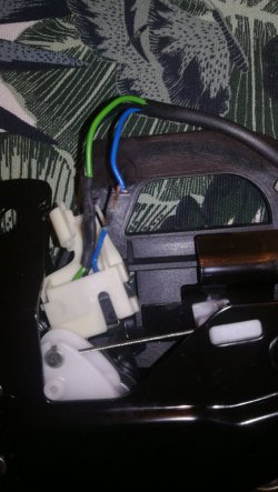

Warem wirklich auf der linken Seite alle 3 Kabel durchtrennt. Mein Arbeitskollege war erstaunt als er den Schlauch aufmachte und 3 durchtrennte Kabel sah.
Haben gelötet und mit schrumpfschlauch abgedeckt.
Dann den Befestigungsclip am weißen Stecker mit cutter weg geschnitten und mit Gewebeband Band umwickelt.
Jetzt kann er sich frei bewegen.
