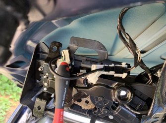

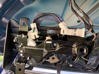

bei mir ebenfalls gleiches Fehlerbild:
Heckklappe verriegelt nicht, bzw. Servos ziehen an und lösen wieder. (BJ 09/2009, km-Stand 126K)
Dank der perfekten Fehlerbeschreibung von Germinator, Kabelbruch an bekannter Stelle (Fahrerseite) suchfrei lokalisiert (!!! nach 8 min und 30s inkl. Ausbau - neuer Rekord in meiner Z4-Geschichte ,-) und gelötet - funktioniert wieder einwandfrei! Habe mir sogar im blinden Vertrauen Eurer Beiträge das Auslesen des Fehlerspeichers gespart.
Hier vorher/nachher Fotos:
Riesiges Dankeschön für die äußerst konstruktiven Beiträge!
