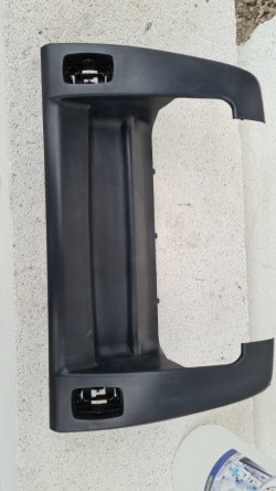

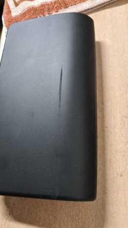

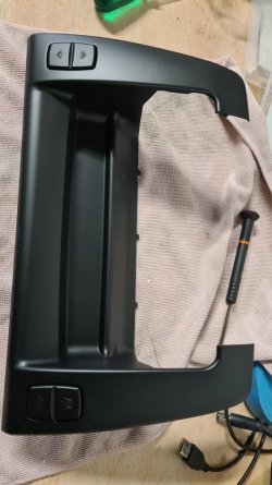

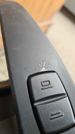

Da die Fingernägel und Ringe der Vorbesitzerin sich auf Dauer nicht mit Softlack vertragen haben, war Handlungsbedarf...
Außerdem gab es auch Probleme bei der Klappfunktion.
Also alles ausgebaut und zerlegt.

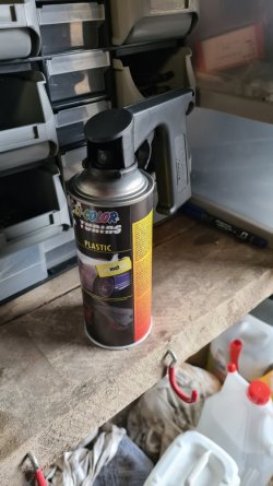

Backofenreiniger drauf...
...und mit der rauen Seite vom Küchenschwamm den beschädigten Softlack, runter geholt...
...und DupliColor Plastiklack matt aufgetragen.

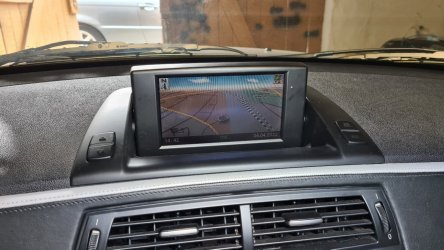

Ergebnis freut mich wirklich.
Den gebrochenen Anschluss auf der Leiterplatte auch repariert und der Monitor klappt wieder tadellos auf und zu.
Genau das habe ich genommen. Praktisch ist auch so ein "Sprühgriff" wie auf dem Bild zu sehen.
Nicht erschrecken wenn es bei sprühen, gerade bei den späteren Schichten, anfangs noch rauer aus sieht. Das wird beim trocknen. Ich habe 4 dünne Schichten lackiert. Nur den gereinigen "entsoftlackten" Kunststoff nochmal schön mit Isopropanol abwischen und den Lack ohne Grundierung oder Haftgrund (dafür ist er gedacht) drauf.

Ja. Das ist gerade das gute/spezielle an diesem Lack, das daß so funktioniert. Wichtig ist das auch aus den Ecken das kleinste Fuzzelchen Softlack raus ist. Muss wirklich der "blanke" Kunststoff sein. Der Kunststoff trägt auch vom Schwamm keine sichtbaren Riefen davon, die verschliffen werden müssen. Wenn da allerdings irgendwo Schäden drinne sind, müssen die natürlich vorher gründlich weg geschliffen werden. Die würde man genauso sehen wie Reste vom Softlack.
Ich selber habe etwas Erfahrungen durch jahrelangen Modellbau aber das ist wirklich auch für Anfänger sehr unkompliziert zu verarbeiten...zumal schlimmer als verranzter Softlack geht ja eh nicht.:confused:

Nur zur Sicherheit, bevor ich das falsche bestelle:
Richtig? https://www.autodoc.de/dupli-color/2226290
Habe bei Ebay für 12.95 zugeschlagen.

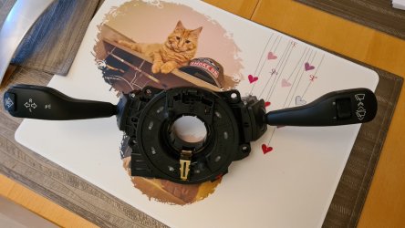

Heute ist wiedermal was zum basteln bekommen.

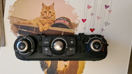

Facelift Klimabedienung

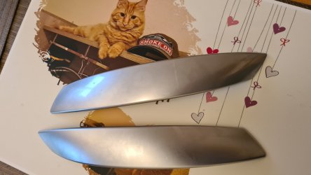

...ordentliche Spangen für die Zuziehgriffe...
...allerdings eine etwas andere Oberfläche (Alles aus einem Coupé ausgebaut), mal sehen ob das auf fällt.
...und Lenkstockhebel.
Bei meinem ist die Schrift vom BC Knopf etwas abgenutzt.

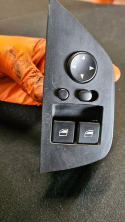

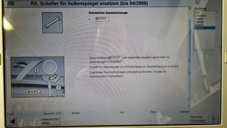

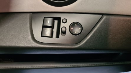

Wie wird denn das fensterbedienteil entfernt? Würde ich auch gern bei mir machen. Muss da die Tür auseinander genommen werden oder muss man nur das bedienteil alleine herausnehmen?
Grüße
Nein du kannst das Bedienteil ohne etwas auszubauen einfach vorsichtig heraushebeln. Am besten nimmst du einen dünnen Kunststoffkeil und hebelst von allen Seiten vorsichtig, oder wenn du keinen hast einen Schraubenzieher (dann aber bitte mit einem Tuch dazwischen damit nichts zerkratzt).
Einfach vorsichtig aushebeln, ja.

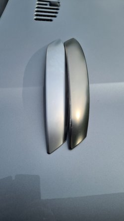

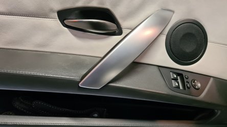

Farbe passt natürlich nicht...
...und fällt schon wegen des Türöffners auf.:confused: 20220525_081418.jpg
Vielleicht sind Facelift User das weniger anspruchsvoll, weil es kann auch dort nicht passen.
Die Bedienknöpfe der Klima haben das silber der alten Spangen.;)
