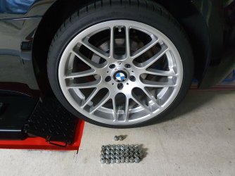

Hi Leute.
das Thema Felgenschloss entwickelt sich zum Sprengstoff. Habe schon das ganze Haus auf den Kopf gestellt - bislang ohne Erfolg. Muss weitersuchen. Für den Fall, dass es sich aber nicht anfindet muss ein Plan B her, der mir meine Winterpausenpläne nicht komplett verhagelt. Den kleinen Pappkarton mit der Codekarte finde ich auch nicht, hätte ich das Ding mal beim Einbau fotografiert. Es soll wohl zwischen 20 und 30 verschiedene Kodierungen geben, mit Leebmann (wo ich es herhabe) hatte ich schon telefoniert. Die Codevariante wird nicht online im Lagersystem protokolliert. Habt ihr eine Idee, wie man da ran kommt, ohne den ganzen Winter Däumchen zu drehen? Das ist aber auch vielleicht ein Sch.....! Will nochmal meine Kontakte hier aktivieren, aber die werden mir auch kaum über Nacht 30 Schlösser zum Ausprobieren mitgeben.
Gruß Olli

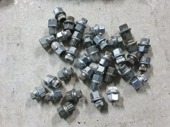

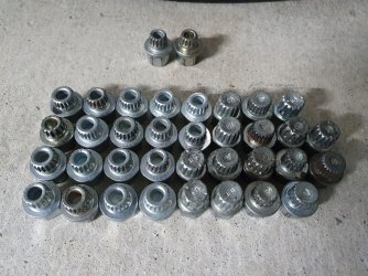

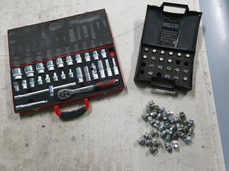

Hi Leute, die Story will ich euch wirklich nicht vorenthalten. Der Knaller, so muss es halt manchmal laufen. Heute zu meinem Kontakt gefahren, wo ich kurz vor Feierabend hinbestellt wurde. Als er mich sah: "Ach Mensch ja, ich hatte Sie zwischenzeitlich ganz vergessen. Aber das kriegen wir hin. Warten Sie mal, muss unseren Meister noch erwischen, der ist gleich weg!". Dann verschwand er mit dem Auszubildenden in der Werkstatt. Ungefähr 5 Minuten später kam er wieder rein und trug eine kleine braune Kunststoffbox in der einen und einzelne Schlösser - sicher 10 Stück in der anderen Hand. Der Azubi hatte in beiden Händen zusammen die restlichen 26 Einzelschlösser. "Also, der Kasten ist leider nicht vollständig. Schauen Sie mal, ob etwas davon passt. Die losen Schlösser haben wir noch rumliegen. Falls eines davon passt, umso besser. Ich brauche nur den Kasten und den Rest dann wieder zurück bis morgen früh 7:00 Uhr." :roflmao:
Zwei Schlösser passen, wie zu erwarten die gleiche Codierung. Die "gesammelten Werke" haben mir also den Ar*** gerettet. Vielen Dank. Das hätte ich ja echt nicht gedacht. Da landen morgen ein paar Euronen in der Kaffeekasse. :thumbsup:

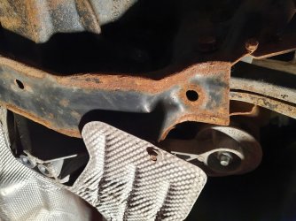

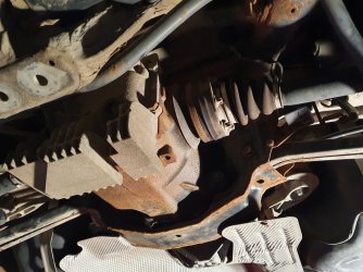

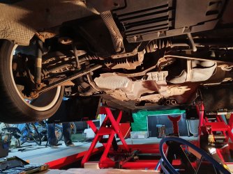

HINTERACHSEN-TAGEBUCH
KAPITEL 1 - Vorarbeiten

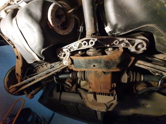

Mein Satz M135, der zum Verkauf steht, kam heute noch mal zum Einsatz, um das Auto auf der Bühne besser zu positionieren. Vorher waren die Latschen schon ab und der Wagen stand so, dass man an die Verschraubung der Längslenker in der Karosserie nicht richtig ran kam. Dann so hingeschoben, dass ich später hinten die Längslenker auch vernünftig ausbauen kann. Dann mit den Vorarbeiten angefangen:
- diagonale Zugstreben raus
- Versteifungsplatte mit Abschirmblech gelöst
- Abgasanlage in einem Stück ausgebaut
- Abschirmblech Abgasanlage raus
- beide Kunststoffeinsätze am hinteren Radlauf ausgebaut, um an die Längslenkerlager zu gelangen
Alles in allem ganz passabel für den ersten Schrauberabend und nicht zuletzt dank der handfesten Unterstützung und Expertise von @Jan. fast ein Kinderspiel. Nun stehen die Kardanwelle, die Antriebswellen und das Lösen der Bremssättel an und dann können wir über das Lösen und Absenken der HA nachdenken. Ich habe im Übrigen noch immer nicht die richtige Schlüsselweite der hinteren Bundmutter für die Antriebswelle gefunden. SW36 gekauft - zu groß. Heute noch SW32, die zwar passt, aber noch zu viel Spiel hat. Es ist also vermutlich SW31 oder sogar SW30. Das Wissen der Wissenden ist hier weiterhin willkommen: welche Nuss passt? Werde am MO mal beim Freundlichen anrufen, um nicht noch mehr Nüsse-Bingo zu spielen. Alles in allem geht es aber voran. Hier noch ein paar Bilder dieses Schrauberabends.
Stay tuned....
Gruß Olli

Sieht gut aus!
Hat es einen Grund, dass du die Antriebswelle vorne lösen willst? Meine habe ich am Diff gelöst und mit dem Achsschenkel bei Seite gelegt. Dann musst du dir auch keine Sorgen um‘s Radlager machen
