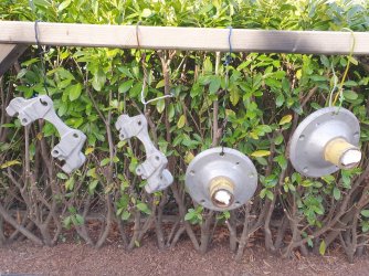

KAPITEL 9 - Low Budget-Strahlemann
Da ich nicht alle Teile strahlen und gleichzeitig beschichten lasse und noch einigen Kleinkram rumliegen habe (u. a. auch Schrauben), der auch entrostet werden muss, habe ich mich nach einigen Überlegungen dazu entschieden, eine low budget Sandstrahlkabine zu kaufen. Bei nicht mal 90,-€ braucht man nicht viel zu erwarten und ich habe mich schon auf einige "Bastelarbeit" eingestellt. Am Ende wurde es aber doch nicht ganz so schlimm wie befürchtet. Auf der anderen Seite ist die Anschaffung noch günstiger, als den Rest noch mal irgendwo strahlen zu lassen. In diesem Fall geht probieren mal über studieren.
Gut, die Passgenauigkeit ist China-Standard, hier und da musste ich aufbohren, Muttern waren zu viele vorhanden und Schrauben zu wenig. Ist ganz gut, wenn man seine gesammelten Werke im Schrank liegen hat und das richtige dann nur kurz raussuchen muss. Rechts und links mal etwas drücken und biegen und dann passt das schon ganz gut. Die Schläuche für die Pistole könnte man auch noch mal tauschen aber ich denke, für meine Zwecke sollte das erst mal funktionieren. Habe zum Ende des Zusammenbaus alles abgedichtet und werde kommende Woche mit Glasperlen mal antesten. Habe mir zunächst mal die Körnung 0,2 - 0,3mm geholt und werde zum Ergebnis berichten.
Stay tuned....
Gruß Olli

Heute will ich euch fix noch was zum Thema Entrostung durch Essigsäurelösung zeigen. Hatte ja vor bestimmt schon drei Wochen die ersten Pilotteile, die ordentlich gammelig waren, in ein Behältnis mit entsprechender Lösung gelegt und in der Garage stehen lassen. Aufgrund der geringen Temperaturen ging es sehr langsam aber ich war heute überrascht, als ich die Teile aus dem Bad holte. Es war tatsächlich alles wieder nahezu blank! Die Schrauben hatten die gesamte Zinkschicht verloren und waren wieder schwarz.
Habe den ganzen Kram dann in einer stark seifigen Waschmittellösung abgewaschen, um die Essigsäure runter zu bekommen. Die Teile fangen quasi sofort wieder an, Flugrost anzusetzen. Also nach der Lauge ins klare Wasser, dann fix raus mit Druckluft trocken geblasen, aufgehängt und sofort Zinkspray drauf. Dann geht das.
Da die Säure den Rost sozusagen auflöst, bleibt das unangegriffene Metall übrig und so eine Oberfläche kann dann schon sehr rau und porig sein. Sieht man gut am Gestänge des Höhenstandssensors, der ist fertig und kommt neu. Bei den Schrauben geht es. Werde aber wohl bei den restlichen Schrauben nur die Köpfe reinigen und neu verzinken, für Halterbauteile ist das Verfahren hingegen super. Von daher sind jetzt im zweiten Bad die Hebel und Federn der Handbremse sowie die beiden Bremssattelträger gelandet.

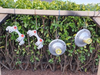

Heute habe ich meine Billig-Strahlkabine in Betrieb genommen und das Ergebnis ist - wie erwartet - eher gemischt. Ich denke, das Problem ist der unzureichende Druckabbau über den untauglichen Filter, es stellt sich ein Überdruck ein, der sich in der Kabine hält und den Staub am Deckel und an den nicht vollständig verklebten Ecken herausdrückt. Durch den starken Staubanfall sieht man unmittelbar nach Strahlbeginn auch kaum noch etwas. Demnach habe ich mich quasi sofort dazu entschieden, mir eine Maske aufzusetzen, um den Staub nicht einzuatmen. Hier muss ich noch nacharbeiten.
Die ersten vier Teile, beide Bremssattelträger und beide Radnaben habe ich trotzdem strahlen können, das funktioniert prinzipiell ganz gut. Nur eine Absaugung wird vermutlich erforderlich sein und wie die aussehen kann, muss ich mir erstmal überlegen. Einen passenden Industriesauger habe ich nicht und möchte mir diesen eigentlich auch nicht anschaffen.
Anbei ein paar Bilder des heutigen Tages. Schwarze Farbe ist (dort wo sie sein darf) auch schon drauf, für ein Foto war es aber schon zu dunkel. Gibt's daher die Tage. ;)
