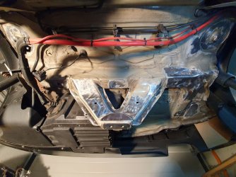

HINTERACHSEN-TAGEBUCH
KAPITEL 6 - Unterboden entrosten
Bevor die Achse wieder neu rein kommt, muss der Unterboden sauber sein. Also habe ich heute mit der CSD-Scheibe die rostigen Bereich geputzt. Eine Arbeit, bei der man sich freut, wenn man fertig ist. Eine ganz schöne Sauerei ist das, da zwangsläufig hier und da auch Karosseriedichtmasse weggeschliffen wird. Habe mich beschränkt auf die offensichtlichen Ecken, aber man kommt halt teilweise auch schlecht ran. Zum Beispiel bei den Haltern der AGA.
Im Anschluss wurde Brunox Epoxy aus der Sprühdose in zwei Schichten aufgetragen. Dabei unbedingt Schutzbrille auf und gut lüften. Ich hoffe, das reicht, um alles noch Verbliebene am Weiterrosten zu hindern. Wenn das Brunox getrocknet ist, kommt Brantho Korrux drauf - an den Befestigungspunkten der Achse als nitrofeste Variante. Heute Nachmittag hatte ich auch die Versteifungsplatte neu lackiert, nachdem ich damit gestern schon das Brunox ausprobieren konnte. Durch die chemische Umwandlung ist die Oberfläche nicht gänzlich glatt, sieht lackiert dennoch ganz gut aus. Hängt ja später das WAB drüber.
Auch mein 3,46er Differenzial ist heute endlich per Express über GLS gekommen. Der bei Ebay bekannte Verkäufer hatte angeblich Probleme, den Container aus dem Hafen in Rotterdam auszulösen. Die Teile stammen aus USA und Japan aus E86 Coupés, wurde mir gesagt. Seit Ende Oktober warte ich und bin erleichtert, dass es nun da ist. Allerdings treibt mich jetzt um, ob es wirklich die richtige Übersetzung ist. Kann man das irgendwo kontrollieren? Es ist gereinigt und überlackiert worden, eher schnell als sorgfältig. Da gehe ich wohl noch mal bei und auch über eine neue Abdichtung habe ich nachgedacht. Muss mir das noch einmal genau anschauen. Immerhin sieht es tatsächlich exakt so aus wie auf den Bildern bei Ebay.
Hier dann mal wieder die kurze Tageszusammenfassung. Heute erledigt:
- Versteifungsplatte nach Behandlung mit Brunox Epoxy (gestern) heute schwarz lackiert
- Unterboden an gammeligen Stellen abgeschliffen
- eine gute Lage Brunox in den geschliffenen Bereichen aufgebracht
- Neues Differenzial ausgepackt
Nächste Schritte sind dann das Streichen des Unterbodens mit BK und das Vorbereiten der Achsteile für das Strahlen und Pulvern (Lager auspressen).
Stay tuned....
Gruß Olli
