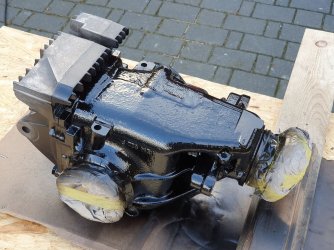

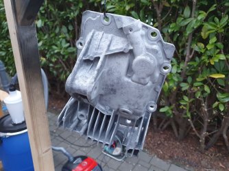

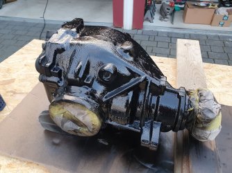

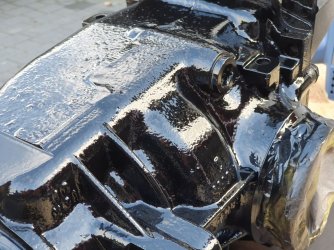

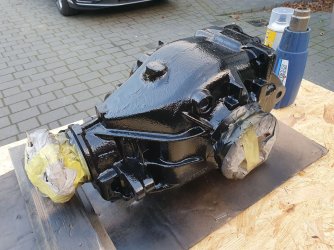

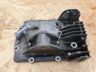

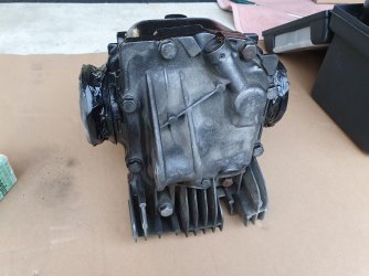

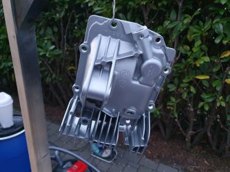

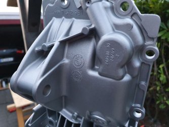

Vor den kommenden Feiertagen habe ich heute die Bremssattelträger klarlackiert und das Differenzialgehäuse mit dem restlichen schwarzen Lack und anschließend ebenfalls mit Klarlack überzogen. Deckel ist noch zu machen, anschließend befüllen und abdichten. Es wird dann Zeit, dass die Sandstrahlkabine auf Stand kommt und ich damit weiterarbeiten kann. Meine ersten Teile für den Zyklonabscheider sind heute schon gekommen. Stück für Stück geht's weiter. ;)
Gruß Olli

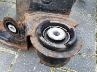

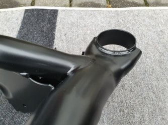

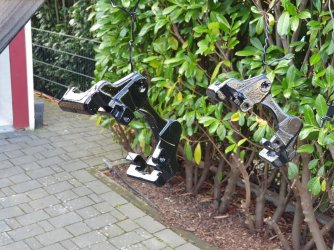

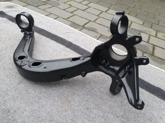

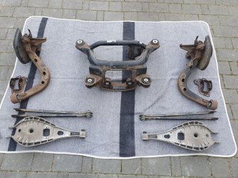

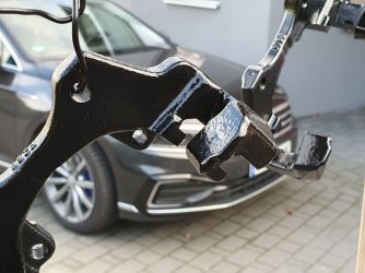

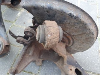

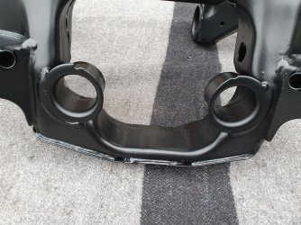

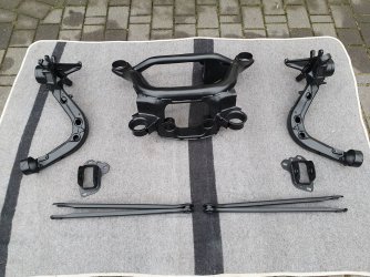

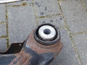

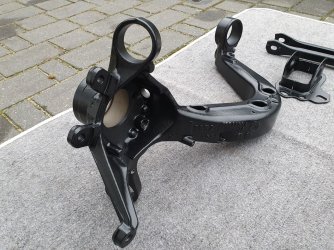

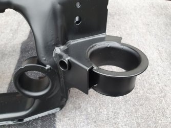

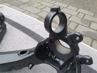

Gestern habe ich meine Fahrwerksteile von Kubat Oberflächen in Pattensen gestrahlt und gepulvert wieder abgeholt. Ich bin mit der Arbeit sehr zufrieden. Der Chef hatte noch die Gewinde nachgeschnitten, da muss ich aber wohl noch mal ran. Er meinte, in einem der LL hat wohl schon mal jemand eine Schraube reingewürgt, da ließ sich das Gewinde nur schwer nachschneiden.
Sonst muss ich sagen, dass die Teile besser aussehen als aus dem Laden. Ordentliche Schichtdicke, gleichmäßig und schön seidenmatt schwarz. Wirklich klasse! Nächster Schritt ist das Einpressen der neuen Lagerbuchsen und der Radlager samt Naben. Die Ankerbleche der Bremse hatte ich bei Leebmann in der günstigsten Variante (nur grundiert) schon neu bestellt und bereits lackiert. Und an der Zusammenstellung der Befestigungsteile bin ich noch dran. Ein paar muss ich tauschen und die Preise bei BMW sind inakzeptabel. Also Lemförder, aber deren "Service Packs" sind auch nicht so eindeutig beschrieben, wie ich das gern hätte.

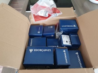

Heute ist weiteres "Material" gekommen. Habe über Daparto eingekauft, die Fa. "Autoteile Gigant" war am günstigsten. Gegenüber Leebmann waren das sicher noch mal 40,-€. Preisvergleich lohnt sich also. Wieder alles OEM bis auf Längslenker oben / unten, hier kommt das Kugelgelenk an beiden Punkten zum Einsatz anstatt nur oben. Buchsen und Lager gebe ich wieder meinem Schrauber zum Einziehen und dann..... ja dann wird es spannend.
Brauche ein paar neue Befestigungsteile und habe einen Kontakt bei Lemförder aufgetan, der mal in den Service Packs für mich geschaut hat. Er meinte, das sieht dünn aus. Allein die paar Teile die ich tauschen will kommen bei BMW auf über 100,-€. Mehr als 11.-€ für eine Schraube, da bekomme ich eine Krawatte. Bislang aber nix anderes gefunden. Mal schauen.

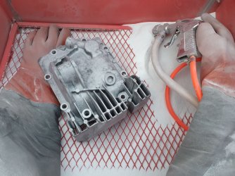

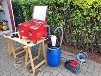

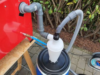

Nachdem es heute nach mehreren Tagen Wetter zum Verkriechen mal wieder trocken und zudem auch nicht arschkalt war, konnte ich mal wieder weitermachen. Ja, sogar die Sonne kam raus und hat mich bei meiner Sandstrahlarie Teil II begleitet. Ich hatte mir vor ein paar Wochen bereits die "Zutaten" für einen Zyklonabscheider Marke Eigenbau bestellt und meine Kammer entsprechend vorbereitet.
Zu meinem Erstaunen bildet sich in der Kammer nach Einschalten des Staubsaugers (auf kleinster Stufe) ein so starker Unterdruck, dass es sogar die Kunststoffscheibe sichtbar durchbiegt und an allen Ecken pfeift. Die Handschuhe in der Kammer werden durch den Atmosphärendruck außen "gefüllt" wie eine Luftmatratze - und sind dann so steif, dass man diese kaum noch bewegen kann. Vermutlich muss ich hier doch noch mal einen Druckausgleich schaffen, z. B. die Zusatzdichtung unter dem Deckel wieder entfernen. Ohne diese Dichtung drückte der feine Glasperlenstaub nach außen, als die Absaugung noch nicht installiert war.
Das Strahlergebnis ist mit ordentlichem Füllstand der Kammer gut, nur sieht man leider immer noch fast nix denn die Kunststoffscheibe ist selbst mit wechselnden Folien schnell zugesetzt. Also habe ich mich Stück für Stück vorgetastet, zwischendrin nachgeschaut wo noch etwas fehlt und dann noch weiter gestrahlt. Vermutlich muss neben dem Druckausgleich eine vernünftige Glasscheibe eingebaut werden.
Mit den beiden oberen Querlenkern habe ich begonnen und schnell wieder aufgehört, denn dafür ist die Box einfach zu klein. Sie passen zwar hinein, aber es ist ein echtes Rumgewürge, überall ran zu kommen. Das mache ich anders. Der nächste Kandidat war schnell ausgemacht, mein Differenzialdeckel. Nach der Entfettung mit Bremsenreiniger und dem Wegkratzen der letzten Reste Flüssigdichtung ging es Stück für Stück voran und das Ergebnis kann sich sehen lassen. Abschließend noch dünn mit Zinkspray von Rostio eingenebelt. Das hat ein schön mattes Finish und gefällt mir fast besser als das AlZn-Spray von Pritex, welches ich auch noch habe.

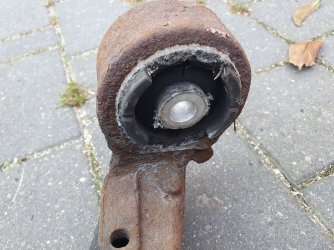

Meine beiden Längslenker sind heute samt Buchsen und Lagern zu meinem Schrauber zur Neumontage gegangen, vielleicht bekomme ich die zum Wochenende sogar schon wieder zurück. Plan ist, zu Anfang bis Mitte Februar wieder einbaubereit zu sein.

Der Deckel sieht echt gut so aus. Würd ich auch so lassen.
Auch ne coole Konstruktion für die Absaugung.

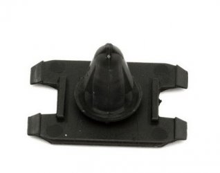

seit letztem Sommer als ich die Seitenschweller runter genommen und dahinter gereinigt habe, hatte ich danach Probleme, diese wieder sauber auf Anlage im Bereich der Einstiege zu montieren. Da sind im Längsträger unter dem Türeinstieg ja Bohrungen, wo kleine Kunststoffbuchsen drin sitzen und am Seitenschweller sind die Halter mit langem Zapfen und Verdickung am Ende, die in die Buchsen wieder einclipsen müssen. An der Fahrerseite haben diese wieder gut eingeschnappt, an der Beifahrerseite weniger.
Habe bei der Wiedermontage schon ordentlich darauf herum gekloppt, will es aber auch nicht zu Brei schlagen. Den Vorschlag, die Beifahrertür einfach nicht mehr zu öffnen um es nicht mehr zu sehen, finde ich auch nicht so zielführend :D
Hat jemand einen Vorschlag, was man hier machen kann? Ich denke schon an den Neukauf der Clipse, aber der Mist kostet wieder unverhältnismäßig viel Geld.
