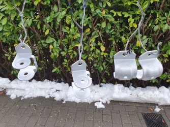

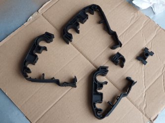

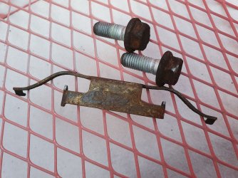

Für eine Seite 7 Stück, 10,-€ für ein paar Kunststoffknöppe. :eek: :o
Ich nehme an, mit den noch vorhandenen Teilen lässt sich nix mehr machen?
Gruß Olli
Merkt er zwar selber aber wenn man weiß was die Teile in der Herstellung kosten ist das teils wirklich unverschämt.
Alternativ schau mal auf Aliexpress und Co, da gibts meist genau die identischen Clipse in 100er Packs zu lächerlichen Preisen 😄
Und da willst du die alten Dinger iwie basteln?
Thorsten, ich will die alten Dinger nicht iwie basteln sondern wollte nur wissen, ob ich nicht einfach nur fester drauf kloppen muss, bevor ich den Zehner spendiere. Dass es auf den Schein in Relation zum restlichen Projekt nicht ankommt, ist selbstredend. ;) Für manch andere Bauteile geht mir der Zehner leichter von der Hand.
Gruß Olli
So sieht's aus. Hast nen Link zum Ali, Michael?
Gruß Olli

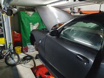

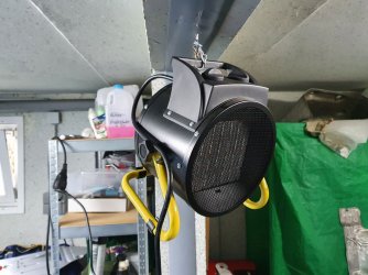

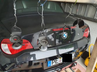

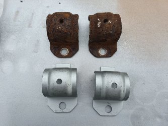

Am Freitag ist der etwas frühere Feierabend ja mal möglich, also nach dem Mittag wieder die Sandstrahlbude aufgebaut und noch etwas modifiziert. Nachdem ich mit der Absaugung ja deutlichen Unterdruck hatte, setzte ich auf der anderen Seite der Kabine nun den weggebauten Luftfilter wieder hin und - siehe da - die Absaugung funktioniert weiterhin perfekt und das Problem mit dem Unterdruck ist jetzt Geschichte. Hätte man gleich drauf kommen können. Jetzt muss ich noch die Scheibe durch eine vernünftige Glasscheibe ersetzen, denn durch den PC-Plunder samt Folie sieht man nach kurzer Zeit jeweils nix mehr.

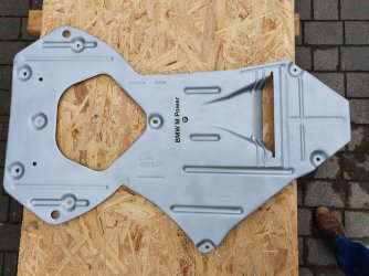

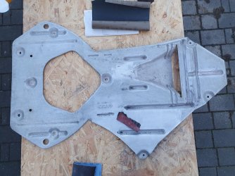

Gestern hatte ich das große Abschirmblech um die Versteifungsplatte herum etwas angeschliffen und mit Zinkspray benebelt. Und heute kam mir noch die Idee für ein sinnfreies Gimmick, aber es lag auf der Hand und machte keinen Aufwand. Aus meinem RC-Bereich und dem Bau meines Tamiya E30 Schnitzer M3 hatte ich noch einen Sack voll selbst gestalteter Aufkleber übrig und da hab ich grad mal zwei davon unten auf das Blech drauf geklebt und Klarlack drüber. :D Sieht man zwar nicht, hat aber trotzdem einen Riesenspaß gemacht :roflmao: :sneaky::p :P

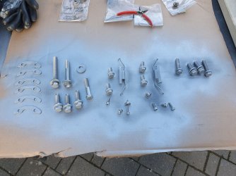

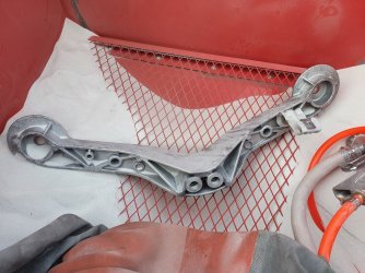

Aber zurück zu den wichtigen Dingen: Schubstrebe gereinigt und lackiert und dann die ganzen Schrauben.... Einige davon werde ich noch ersetzen, insbesondere den Kleinkram aber ich war gerade am Machen, also alles durchgeschleust. Insbesondere die großen und leider auch teuren Schrauben kommen wieder zum Einsatz.

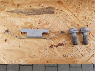

Somit war der heutige Tag echt ertragreich, an den Federklammern der Bremse werde ich wohl BMW-Logos kleben so wie Serkan @bezerker das schon mal gepostet hatte. Meine Aufkleber sind leider allesamt zu groß und auch nicht auf Trägerfolie. Dann werde ich wohl noch mal bei der Folienbude in Vechelde reinschauen, die mir schon die Folie für mein Dashboard gemacht haben.

Hast du die Gewinde der Schrauben auch mit Zinkspray behandelt?
Wie verhält sich das bei Schrauben die mit Drehmoment + 90 Grad angezogen werden?
Alle Schrauben am Auto, die Kontakt mit Wasser/Feuchtigkeit haben können, sind ab Werk mit einer Zinklamellenbeschichtung versehen. Zinkspray hat nicht die selbe Standzeit!
Es gibt aber Zink-LAMELLEN-Spray bei Ebay. Zinklamellenspray | Zinkspray | Raumhärtend + Offshoretauglich - Zink Big 400ml | eBay Das würde ich zum Beschichten der Schrauben verwenden.
Das Gewinde auch nicht nachschneiden, sondern mit dem vorgesehenen Drehmoment anziehen.!
Zinklamellenüberzug – Wikipedia
Eine typische Marke im professionellen Bereich ist Geomet. Viele der Schraubenhersteller verwenden deren Beschichtungssysteme.
GEOMET® (nofmetalcoatings.com)
8021_11_01_Zinklamellenbeschichtungen Cr(VI)_frei_Layout 1 (boellhoff.com)
Geomet Zinklamellenbeschichtung (voehrs.de)
Die BMW Schrauben sind mit Geomet behandelt. Kann ich dir aus erster Hand sagen ;)
Bzw. zu der Zeit als der Wagen gebaut wurde, kann es noch Dacromet von Dacral (heute NOF) gewesen sein.

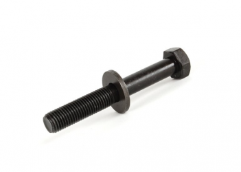

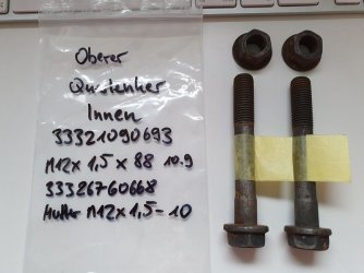

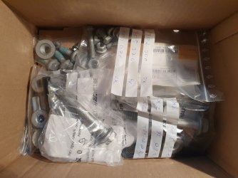

Bei einem Thema bin ich aber noch mal auf eure Meinung gespannt. Laut ETK müssten die Schrauben der Verbindung oberer QL innen zu HA-Träger die Nummer 33321090693 sein. Es handelt sich dabei um eine Sechskantschraube mit Scheibe M12 x 1,5 x 88 in der Festigkeitsklasse 10.9. Tatsächlich verbaut waren bei mir diese Exemplare:
Es handelt sich dabei um Bundschrauben als M12 x 1,5 x 85. Da passt also etwas nicht zum ETK. Die "richtigen" Schrauben sollten so aussehen:
Wie ist eure Meinung dazu? Gewindegröße und -steigung passen, Festigkeitsklasse auch. Die Schraube ist lediglich 3mm länger.
Gruß Olli

P.S. Hat einer ne Idee zu den Schrauben?
Der Wiedereinbauzeitpunkt rückt näher, heute sind meine Schrauben und die Teile, die ich über Daparto bestellt habe, eingetroffen. Da fast alles bei BMW Baum günstiger war als bei Leebmann, habe ich dort bestellt. Auf 200,-€ (für ein paar Schrauben :confused:) waren das am Ende knappe 40,-€. Das lohnt sich schon. Die von BMW Baum haben sogar einen Aufkleberbogen kostenlos mitgeschickt, fand ich einen netten Zug. Kann man vielleicht das eine oder andere gebrauchen.

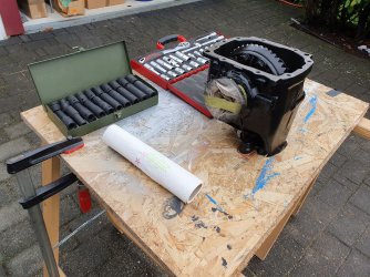

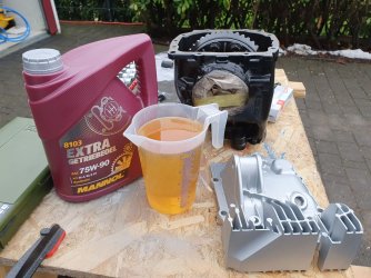

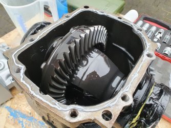

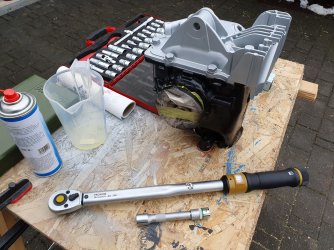

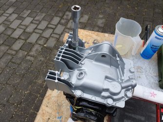

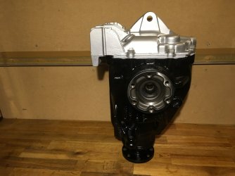

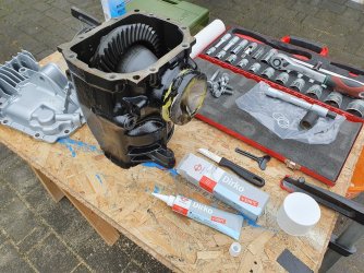

Trockenen Himmel muss man derzeit nutzen, zumal es am Wochenende tonnenweise Neuschnee in unseren Breiten geben soll. Das Differenzial stand noch an und ich überlegte die letzten Tage schon hin und her, wie ich das am besten befestigen kann zur Montage der Deckels. Werkbank mit Schraubstock habe ich (noch) nicht und wollte das Gehäuse auch nicht verkratzen, also kurzerhand Ausschnitte in eine OSD-Platte reingedübelt und das Ganze da festgeschraubt. Hat ganz gut geklappt. Vom 75W90 Öl habe ich gut 1,1l eingefüllt. Dann mit Dirk HT abgedichtet und verschraubt. Ablassschraube mit Cu-Ring, die Einfüllschraube aber hat einen integrierten axialdichtenden O-Ring. Das habe ich so noch nicht gesehen. Hier also ohne Cu-Rng verschraubt. Insgesamt wieder was geschafft.

ich war damals mutiger... 😜
Zwischen die Knie geklemmt oder auf's Parkett gespaxt?
BTW: danke noch mal für Deine Einschätzung heute ;) War zwar eigentlich klar aber ich dachte, ich frage zur Sicherheit noch mal weil ich wusste, dass Du das schon gemacht hast. So eine Lösung ist zumindest mir noch nie untergekommen.
Gruß Olli
@STP2
Oder meintest Du mit "mutig" die Menge der Dichtmasse, Stephan? :D Ich hoffe, ich war bei mir nicht zu sparsam....
Gruß Olli
Ich meinte, dass ich mein Diff damals einfach auf der Werkbank auf dem Flansch abgestellt habe. 😉
Sozusagen frei ausbalanciert... Full risk! 😂

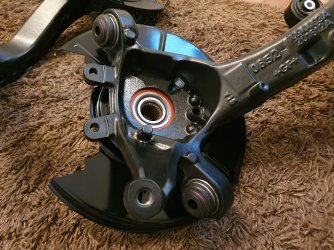

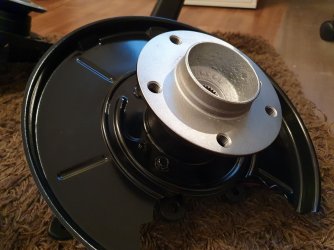

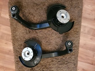

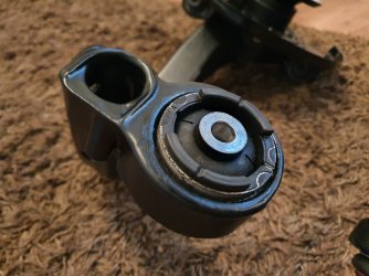

Meine Längslenker sind nun wieder vollständig. Radlager mit Naben eingesetzt, Ankerbleche dran, Lagerbuchsen vorn und jeweils zwei Kugelgelenke an den Anschlussarmen für die Querlenker an jeder Seite eingesetzt. Heute wieder abgeholt. Muss hier und da noch mal wieder etwas Farbe verteilen aber alles in allem hat mein Schrauber hier sehr vorsichtig gearbeitet. HA-Träger soll bis Mitte der nächsten Woche fertig sein, dann noch die oberen Querlenker, sobald diese vom Pulvern zurück kommen.
Gruß Olli
