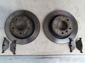

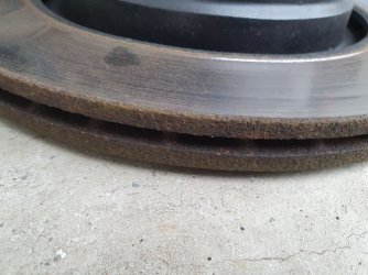

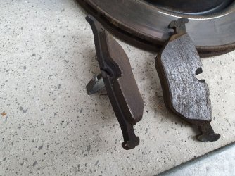

So langsam türmt sich der ausgebaute Kram in der Garage, der auch nicht wieder rein kommt da er durch Neuteile ersetzt wird. So auch die Bremse hinten. Die Scheibe hat noch gut 17mm (eine Seite mit 17,3mm gemessen), die Beläge haben innen noch ca. 6,5 und außen 7mm Belagstärke.
Ich kann damit nichts mehr anfangen, ist mir aber auch zu schade zum Entsorgen (gerade die Beläge). Daher frage ich hier mal, ob vielleicht jemand den Satz haben möchte, sei es zum basteln, fahren, ausprobieren - was auch immer. Würde ich kostenlos abgeben, Abholung wäre mir dabei am Liebsten. Falls niemand Interesse hat, auch ok, dann gehen die Teile halt weg. Wollte nur vorher mal gefragt haben.
Gruß Olli

Also die Bremse wäre echt noch weiter gegangen, langsam übertreibst du :D ... den Topf gebürstet und gereinigt, frisches Bremsensilber drüber, fertig, gleiche Funktion und Optik wie eine Neue.
So sieht eine fertige, gammelige Bremse aus .... letzte Woche bei meinem E46 getauscht.
Jo hast schon recht, ich habe aber Bock drauf und will das ordentlich haben. Daher investiere ich das auch gern, wenngleich ich versuche, möglichst viel wieder zu verwenden und selbst zu machen. Daher auch die Aufarbeitung der Sättel und kein Neukauf. Und weil es mit der Bremse noch "weiter ginge", biete ich sie oben an, falls noch jemand mag. :thumbsup:

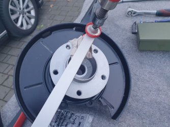

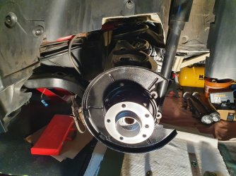

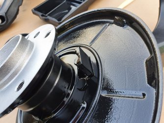

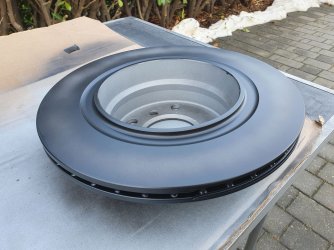

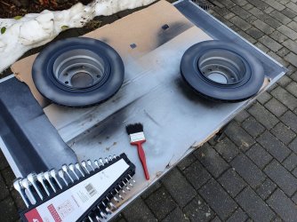

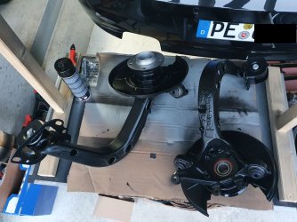

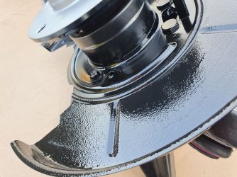

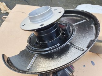

Kleiner Zwischenstand: neue Bremsscheiben am Rand und am Topf außen lackiert, damit es nicht gleich wieder gammelt. Dann habe ich meine Ankerbleche an den Längslenkern noch mal zusätzlich mit Brantho Korrux 3 in 1 schwarz mit einer Schaumstoffrolle dünn überlackiert, da der Lack doch sehr schnell verkratzt und es somit wieder rostet. Dann wäre der Aufwand für die Katz. So dürfte es besser halten, denn der BK Unterbodenschutz ist wirklich genial. Die Bleche bekommen im Fahrbetrieb ja öfter etwas ab, von daher ist das nicht verkehrt. Das hat man an den alten Ankerblechen schon gut sehen können.
Mein HA-Träger soll kommende Woche fertig werden, die beiden oberen Querlenker und den Stabi habe ich am letzten Donnerstag vom Beschichter abgeholt und die Lenker zum Lager einpressen gebracht. Ich hoffe, Ende nächster - vermutlich aber eher in der übernächsten Woche mit dem Wiedereinbau beginnen zu können.
Gruß Olli

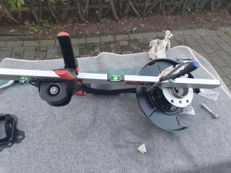

Heute war noch Zeit, schon mal die vorderen Lagerböcke mit den Längslenkern zu verbinden. Ist nicht ganz trivial, da die Ausrichtung zur Radnabe beachtet werden muss bevor angezogen wird damit später die Lager in Normallage möglichst wenig verspannt sind. Außerdem bekommt die Verschraubung 100Nm. War sehr dankbar für @Hell046 Michaels Hilfestellung, denn bei BMW geht es nicht ohne - genau, Spezialwerkzeug! :eek: :o Wasserwaage und Schraubzwingen tun es aber auch und mit Hilfe mehrerer helfender Hände und ordentlich Schmackes war die Verschraubung dann auch machbar.
Sofern meine Teile wie angekündigt kommen, geht es nächste Woche an den Wiedereinbau.
Stay tuned....
Gruß Olli

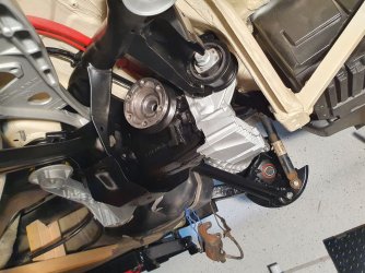

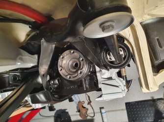

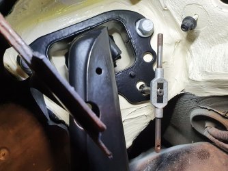

So Leute, es geht weiter. Aber na ja, so richtig in Fahrt kommen wollte die ganze Geschichte zumindest heute nicht. Es scheint so, als würde sich Hermann etwas gegen den Wiedereinbau wehren. Aber das bekommen wir auch geregelt. Immerhin sind HA-Träger samt Querlenkern, Längslenker und Federn jetzt drin sowie die Dämpfer befestigt. Alles vorerst aber nur handfest angezogen. Auch das neue Differenzial ließ sich einbauen, bereitet mir aber trotzdem noch Ärger. Aber dafür hat man ja das Forum.
Zunächst mal stellte sich beim Einbau heraus, dass die Lagerböcke der Längslenker vertauscht waren. Also die ganze Geschichte vom letzten Donnerstag noch einmal wiederholt. Nicht zur Strafe, nur zur Übung. Dann ließ sich plötzlich eine der drei Schrauben für die Lagerböcke auf der rechten Seite nur schwer einschrauben. Also raus damit und in der Werkzeugkiste nach einem passenden Gewindebohrer gesucht und fix nachgeschnitten. Leider habe ich dann erst zum Ende hin bemerkt, dass ich Regelgewinde anstatt Feingewinde geschnitten habe. Bedeutet Steigung 1,75 statt 1,5. Toll. Werde ich mal nach einer neuen passenden Schraube in Länge und Festigkeitsklasse suchen müssen aber das lässt sich lösen, denke ich.
Das größere Problem trat nach dem Einbau des Differenzials auf. Ich hatte zunächst Bedenken wegen der Lage der Buchsen, da diese tiefer eingezogen zu sein schienen als vorher. Aber die Passgenauigkeit war gut. Leider habe ich jetzt aber einen Spalt zum Gelenkwellenflansch von ca. 10mm. Abmessen der Stichmaße an meinem alten Differenzial (90mm) zum neuen Differenzial (80mm) bestätigt den Unterschied. Woher kommt das? Das gelieferte neue Diff hat die E86 Teilenummer und die Übersetzung von 3,46. Hat jemand eine Erklärung und Lösung für das Problem, der diesen Umbau bereits fährt? @Moscha ?
Anbei noch ein paar Bilder. Schade wenn man etwas geschafft hat und doch mit einem gewissen Frust ins Bett gehen muss. Dafür hatten @Jan. und ich heute immerhin noch eine tolle Saisoneröffnungstour. Bilder gibt's dazu morgen noch ein paar.
Stay tuned....
Gruß Olli

@drivesix Hui, gute Frage woran das mit der Länge liegt. Ich habe mein Diff nicht selbst verbaut und Basis für die neue Übersetzung+Sperre war ein E46 3,46er Diff, welches von meiner Werkstatt auch mit neuen Lagern überholt wurde (nicht E86 Coupé, auch wenn es ursprünglich so in der Bucht gekauft wurde - andere Story). Aber ich denke/hoffe das in Dir in dem neuen Parallel-Fred geholfen wird.
