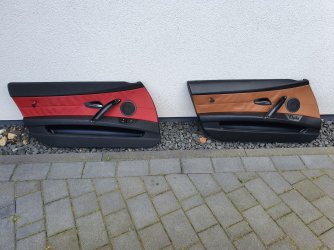

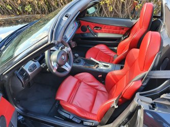

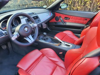

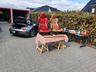

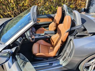

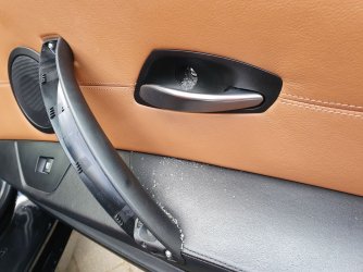

Ein langes Schrauberwochenende mit einer erfolgreichen Innenraumrenovierung liegt hinter mir sowie hinter meinem Tauschpartner Alex @Ucla . Hermann schmückt sich jetzt mit traumroten Sitzen und passenden Türverkleidungen und hat sein sattelbraunes Gestühl an seinen neuen glücklichen Besitzer weitergegeben. Ich muss sagen, dass ich lieber an der Hinterachse geschraubt habe (an der ich auch oft fluchen musste) aber diese Fummelei in den Sitzen mit Polsterklammernterror, Wechsel von Belegungsmatten durch ein Schlüsselloch (so kam es mir vor) oder eine auszubohrende Schraube an der Türverkleidung - hier war was los.
Aber dank der ruhigen und geduldigen Art von Alex und vor allem der grandiosen Hilfe via Telefon und Videochat vom Patrick @Hammam hat es am Ende doch noch alles hingehauen wie geplant. Große Klasse Patrick, auch die Hilfe anhand Deiner Anschauungsteile per Videostream war der Bringer! Vielen Dank!!! :thumbsup: Spätestens ich wäre sonst irgendwann ausgeflippt und hätte die Aktion wohl abgebrochen. Aber dank der Forenhilfe, auch den vielen vorbereitenden Infos von Stephan @STP2, der hier schon sehr viel Erfahrungen gesammelt und geteilt hat, wurden wir am Ende mit komplett umgebauten Innenausstattungen belohnt.
Das Traumrot ist wirklich ein Traum und es passt perfekt zu Hermanns Farbkombi. Nun muss nur noch die Wurzelholzkonsole durch die schon fertig lackierte und bereit liegende Blende getauscht werden. Der Tausch der Sitzbelegungsmatten war nötig, da mein Tauschpartner seine VFL-Matte in die sattelbraunen Sitze mitnehmen und meine FL-Matte in den roten Beifahrerstuhl einziehen musste. Das war eine Fummelei mit der mittigen Polsterklammer und da ich meine Konsole des Beifahrers behalten wollte (die am Tauschsitz war recht angegriffen), musste das Polster gewechselt werden. Hier war Patricks Hilfe Gold wert, zum Glück hatten wir noch nicht so weit zerlegt und es ließ sich alles rückgängig machen. Am Ende waren es nur zwei Schrauben und zwei Haken.
Was gab es dann noch? Flexmatten haben wir an allen Sitzen nachgerüstet, obwohl kein Poster gebrochen war. Ich hatte bei meinem sattelbraunen Fahrersitz echt darauf gewettet - war aber nix. Matten zerschnitten und Stäbe lackiert, dann etwas gezogen (nicht zu viel, da sie sonst nicht auf Spannung sitzen), entsprechend des Sitzpolsters leicht gebogen und eingefädelt. Was uns stutzig machte waren die unterschiedlichen Positionen den Stahlbügel in den Originalpolstern zu den verschraubten Abschlussblenden der hinteren Sitzfläche am Untergestell. Je nach Sitz standen diese mal recht weit auseinander, bei meinem ehemaligen Fahrersitz waren diese sogar eingehängt. In jedem Fall konnten wir die Drähte einhängen und das Sitzgefühl ist straffer, wenngleich ich den Unterschied sogar noch stärker erwartet hätte.
Heute dann noch Türpappen, eine ätzende Arbeit. Weil das alles so billig gemacht ist, diese schrägen Verschraubungen und diese dämlichen Clipse, das ist nicht meins. Zum Glück hatte ich vorsorglich 60 Neuteile bestellt und ein paar sind natürlich abgeflogen. Nicht nur die alten, auch ein paar der neuen Tauschclipse! Die obere Schraube meines rechten Türgriffs war festkorrodiert und fiel dann nach erfolglosen Demontageversuchen meiner Bohrmaschine zum Opfer. Alles hat geklappt, alles ist wieder zusammen und funktioniert. Allerdings habe ich den Eindruck, dass die "neue" Sitzheizung der Roten nur auf Sparflamme läuft. Warm werden sie, aber ich meine in den braunen Sitzen ging es sehr viel schneller. Aber vielleicht berichtet auch der Alex noch mal was hierzu.

Ein langes Schrauberwochenende mit einer erfolgreichen Innenraumrenovierung liegt hinter mir sowie hinter meinem Tauschpartner. Hermann schmückt sich jetzt mit traumroten Sitzen und passenden Türverkleidungen und hat sein sattelbraunes Gestühl an einen anderen glücklichen Besitzer weitergegeben. Ich muss sagen, dass ich lieber an der Hinterachse geschraubt habe (an der ich auch oft fluchen musste) aber diese Fummelei in den Sitzen mit Polsterklammernterror, Wechsel von Belegungsmatten durch ein Schlüsselloch (so kam es mir vor) oder eine auszubohrende Schraube an der Türverkleidung - hier war was los.
Aber dank der ruhigen und geduldigen Art meines Tauschpartners und vor allem der grandiosen Hilfe via Telefon und Videochat vom Patrick @Hammam hat es am Ende doch noch alles hingehauen wie geplant. Große Klasse Patrick, auch die Hilfe anhand Deiner Anschauungsteile per Videostream war der Bringer! Vielen Dank!!! :thumbsup: Spätestens ich wäre sonst irgendwann ausgeflippt und hätte die Aktion wohl abgebrochen. Aber dank der Forenhilfe, auch den vielen vorbereitenden Infos von Stephan @STP2, der hier schon sehr viel Erfahrungen gesammelt und geteilt hat, wurden wir am Ende mit komplett umgebauten Innenausstattungen belohnt.
Heute dann noch Türpappen, eine ätzende Arbeit. Weil das alles so billig gemacht ist, diese schrägen Verschraubungen und diese dämlichen Clipse, das ist nicht meins. Zum Glück hatte ich vorsorglich 60 Neuteile bestellt und ein paar sind natürlich abgeflogen. Nicht nur die alten, auch ein paar der neuen Tauschclipse! Die obere Schraube meines rechten Türgriffs war festkorrodiert und fiel dann nach erfolglosen Demontageversuchen meiner Bohrmaschine zum Opfer. Alles hat geklappt, alles ist wieder zusammen und funktioniert. Allerdings habe ich den Eindruck, dass die "neue" Sitzheizung der Roten nur auf Sparflamme läuft. Warm werden sie, aber ich meine in den braunen Sitzen ging es sehr viel schneller. Aber vielleicht berichtet auch mein Tauschpartner noch mal was hierzu.

Spaß bei Seite, es hat auch mir viel Spaß gemacht. Mein Dank geht an der Stelle auch nochmal An Olli der die Location für den ganzen Spaß bereit gestellt hatte. Wie es immer so ist. In Gedanken geht alles schnell die Handgriffe in der Theorie durchgedacht hier und da rechachiert und am Ende will eine Schraube, ein Haken, ein Clip nicht so wie man will und alles zieht sich. Am Ende lohnt etwas Geduld und eine Kurze (trink) Pause die hatte sich auch dieses Mal wieder bewährt als ich die eine Öse in der Sitzmitte einfädeln musste und dabei selbst mir mal ein leichtes Fluchen über die Lippen kam.
Die Flexmattenmontage war bei allem eigentlich das geringste Problem...

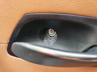

Was treibt ihr denn als, dass ihr Schrauben ausbohren müsst 😂 😂 😂
Die obere Schraube des Türgriffs Beifahrerseite war in der Blechmutter der Tür hinter der Verkleidung festgegammelt, Michael. An lösen war nicht mehr zu denken. Daher war ausbohren angesagt. Hab das Ding leider nicht fotografiert, vielleicht finde ich es noch.

Da war jemand Scharf auf das Rote Leder ... :D ... in meinen Auge aber ein feiner Tausch von euch, auch wenn du jetzt keine schönen Echt-Ledertürpappen mehr hast (sieht zumindest so aus?)
Ja das Rote Leder muss man eben echt mögen, ich finde es bei meinem Okay, aber hätte ehrlicher Weise auch lieber das Sattelbraun :D .... ist halt eine gewagte Farbkombi, bei dir mit Schwarz noch sehr viel "dezenter" ... ich mit meinem Grau habe da wohl eine sehr spezielle Kombination, aber ich habe mich daran gewöhnt.

Wenn ich auf die Bilder schaue muss ich wirklich sagen, dass beide Autos richtig dazugewonnen haben. War ein toller Umbau, die Kombinationen sind klasse. Ich gehe als nächstes dann mal an die Polsterreinigung, heute strahlt hier die Sonne schon frühmorgens - am Wochenende musste sie sich durchkämpfen und kam erst zum Nachmittag hin raus.
Gruß Olli
Ja das finde ich auch, beide Autos sind wie gemacht für diese Farbkombis. Hermann und Bruno sehen auf ihre Art jetzt sportlicher und edler aus. :thumbsup: und ich kann nur immer wieder betonen das kein Bild Traumrot gerecht wird, in Natur einfach noch viel besser.
Siehst Du richtig. Mir war das erweiterte Leder nicht so wichtig, da mir tatsächlich aufgrund des ebenso genarbten Armaturenbretts die passenden Türverkleidungen besser gefallen und stimmiger wirken. Die belederten A-Säulenverkleidungen und der Frontscheibenrahmen sind aber so geblieben.
Ja Digitalcams haben irgendwie immer ein Problem Traumrotes Leder richtig darzustellen, oft Leuchtet es auf den Bildern total unnatürlich, real ist es eher ein Dunkelrot. Und ja ein Roadster kann Rot tragen, aber bei einem Alltagsauto, einer beliebigen Limo würde ich mich echt schwer damit tun :D
Gruß Olli
So habe ich es noch garnicht gesehen, stimmt von der Haptik her passt es so natürlich eher nicht.... aber es hat den Innenraum trotzdem ein wenig aufgewertet.... das Plastik ist ja im E85 so eine Sache :D Viel Spaß euch beiden damit, am Ende eine Win to Win Situation.
