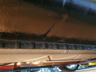

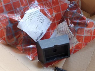

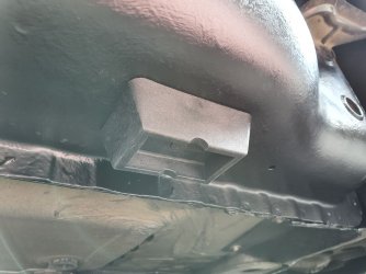

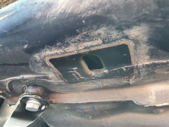

Hier gibt's wieder mal ein kurzes Update. Ende Mai geht Hermann zum Aufbereiter und vorher wollte ich die Seitenschweller ordentlich haben. Auf der Beifahrerseite verriegeln nicht alle Clipse und es bildet sich ein Spalt zwischen Schweller und Türeinstieg. Also musste zumindest der rechte Schweller ohnehin noch mal runter. Da ich unterhalb des Längsträgers auch noch dem Rost beileibe rücken wollte, passte sich das ganz gut. Nach dem finalen Anbau der Schweller wollte ich da nicht mehr ran. Also jetzt machen.
Schweller runter und schon die blühende Wiese gesehen. Auch die Wagenheberaufnahmen sind abgerockt und vermackelt und kommen in dem Zuge gleich neu. Leider kommt man mit der CSD-Scheibe der Flex nicht gut hin, also musste die Drahtbürste ran auch wenn das nicht optimal ist. Alles blank gebürstet soweit es ging und dann mit zwei dicken Schichten Brunox Epoxy versiegelt.
Abends kam dann noch eine erste dicke Schicht Brantho Korrux 3in1 schwarz darauf. Die nach unten offene Falz bleibt ein Problem, werde ich noch Farbe reinstopfen so gut es geht. Immerhin ist das Restauration mit "Hausmitteln" und dafür reicht es vermutlich dicke hin. Ich habe mich entschlossen, den ganzen Unterboden bis vorn hin auch noch wenigstens einmal mit dem BK Elfenbein überzustreichen, mit dem ich auch bereits den Unterboden über der Hinterachse gestrichen habe. Dann ist es schön einheitlich und an die Bereiche, die ich hier gemacht habe, komme ich mit verbauten Schwellern nicht mehr ordentlich heran.

So, der Unterbodenschutz hatte seit Dienstagabend Zeit zu trocknen und heute kam dann alles wieder an seinen Platz. Neue Wagenheberaufnahmen wieder eingebaut und dann die Seitenschweller dran. Die Befestigung gefällt mir immer noch nicht, auf der Fahrerseite liegt er wieder an, auf der Beifahrerseite nach wie vor nicht.
Das Problem liegt in den Zapfen die im Längsträger stecken, ich habe einen versucht rauszuprokeln und der hat sich in Einzelteilen verabschiedet und ist in den Schweller gefallen. Zerkratzte Oberfläche inklusive. Hatte dann keinen Bock mehr zumal ich nicht so viel Zeit investieren wollte und da später noch mal bei gehe.

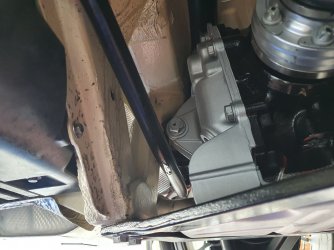

Vor dem TÜV-Termin heute noch mal unters Auto geschaut. Man will sich ja nicht auf offensichtliche Dinge hinweisen lassen müssen, die man schon vorher auf der eigenen Bühne hätte finden können. Gut, dass es vorn schwitzt wusste ich ja. Grund scheint aber nicht das Stahlbusventil zu sein, sondern die Dichtfläche zwischen Kurbelgehäuse und Getriebe. Dichtflansch oder vielleicht sogar wie Ölwannendichtung - ein Thema für die kommende Winterpause, wenn die VA ohnehin rauskommt.
Aber an der Hinterachse gibt es leider auch eine kleine Sauerei. Ich habe darauf vertraut, dass das von mir gekaufte 3,46er Differenzial dicht ist und daher die RWDR der beiden Steckachsen nicht getauscht. Hätte ich mal machen sollen, die rechte Seite ist leider undicht und schleudert mir ein wenig Öl radial genau auf Höhe der äußeren Staubschutzteller gegen den Unterboden. Dank den Erfahrungsträgern hier ist das aber wohl im eingebauten Zustand zu erledigen, danke für die Hilfe Michael @Hell046 - wieder mal. Kennst Dich echt gut aus und freue mich jedes Mal, wenn Du helfen kannst.
Nächstes Mal lieber gleich richtig machen, man lernt mit jedem Projekt wieder dazu. Morgen Abend die Bremsenreiniger-Keule schwingen und dann bleibt's hoffentlich bis zum Termin einigermaßen sauber. :D

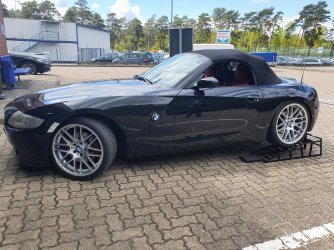

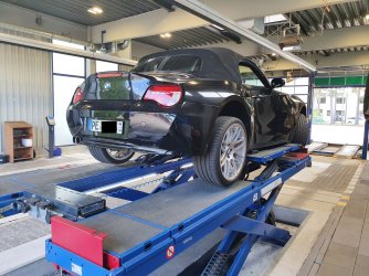

TÜV-Update!
Nach ein paar Verwechslungen (hatte zunächst dem falschen von beiden Prüfingenieuren der Station Gifhorn meine Vorab-Unterlagen zu dem geplanten E93-Radsatz geschickt, aber die beiden haben sich dann doch ausgetauscht) konnte ich heute erfolgreich alle Themen abhaken! So muss es laufen. Mit Hermann hatte ich eigentlich kaum Bedenken, eher ging mir die Concaver CVR4 im Kopf rum. Als der Prüfingenieur meinte "... das sollte mit ET35 schon hinhauen...." und "... ich hab den 335i mal konfiguriert, den kann man auch mit 17 Zoll fahren, da müsste die Bremse bei 19 Zoll sicher passen..." war ich beruhigt und in meiner Ansicht bestätigt. Also kann ich die Tage bestellen! Darüber hinaus hoffte ich, dass mit der Eintragung der VMR alles glatt geht.
Tat es dann auch, Unterlagen vollständig, Verschränkung i.O., Bolzeneinschraubtiefe gemäß Auflagen erfüllt. TÜV-Durchsicht ebenfalls ohne Beanstandungen. Das leichte Schwitzen an der VA (Ölwanne) hat er zwar trotzdem vermerkt aber das Thema war mir ja bekannt und soll in der nächsten Winterpause angegangen werden. Dann auf die Berichtigung der Papiere gewartet und später gleichermaßen zufrieden wie arm (über 270,-€ der ganze Spaß) wieder nach Haus.
Plan für Juni: Koni gelb mit Eibach Pro Kit und SWP für Hermann (heute schon besprochen) sowie den neuen Radsatz für den Dicken. Vor dem 30.06. wieder zum TÜV, alles klar machen denn ab 01.07. wechselt mein Prüfingenieur die Station. Bis dahin muss der Haken dran sein.
Stay tuned....
Gruß Oli

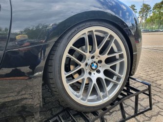

Haha genauso habe ich kürzlich auch verschränkt mit solchen Rampen und dabei bemerkt das ich vermutlich Federwegsbegrenzer für vorne brauch, weil bei vollen Lenkeinschlag der dicke 235er Michelin PS4s vorne am Kotflügel aufsetzt.... @STP2, du siehst wie wir besprochen hatten, die gleiche Verschränk-Methode wie bei mir ;)
Richtig am Kotflügel oder nur am Kunststoff-Radhaus? Letzteres ließe sich schließlich bearbeiten.
Vorn am Verschlussdeckel zum Raum hinter dem Stoßfänger habe ich auch ganz leichte Anlage mit Schleifspuren, das ist aber nur der Fall bei ganz starken Lenkeinschlägen. In den vorderen Radhäusern im oberen Bereich des Stoßfängers (wo beim LCI die Reflektoren sind) habe ich ein wenig freigeschnitten, wo die Schleifspuren zu sehen fahren. Zu dem Zeitpunkt hatte ich schon ein paar hundert Kilometer gefahren - auch Touren - und konnte gut sehen, wie groß der Freigang sein musste.
