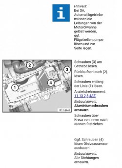

Mache mir derzeit Gedanken zum Anziehen der Schrauben. Von innen nach außen über Kreuz ist klar, nur die Frage ist: bei jeder Schraube gleich Zieldrehmoment und Drehwinkel oder erstmal alles in Voranzug, dann Zieldrehmoment und dann noch Drehwinkel?
Ich plane derzeit alles zuerst handfest zu montieren und dann in einem Rutsch gemäß der vorgeschriebenen Reihenfolge gleich fertig anzuziehen. Einer meiner Kollegen aus unserer Messtechnik-Werkstatt (der schraubt auch selbst) meinte nur, es wäre besser das in mehreren Schritten machen. Zum Beispiel erst 5Nm, dann überall 8Nm und zum Schluß den Drehwinkel. Ich hätte dann Bedenken, dass sich "Wellen" bilden und die Verpressung nicht überall ausreicht, weil die Dichtung bei Voranzug sich nach außen nicht mehr glatt ziehen kann.
Gruß Olli
Hab bei mir alle Schrauben erstmal locker angedreht, auf Fügemoment angezogen und im nächsten Schritt den Drehwinkel ergänzt. Die Schrauben im dem Fall mit Punkten gekennzeichnet, da kommt man gerne mal durcheinander. :D
Imho sorgt gerade eine solche Vorgehensweise in Verbindung mit dem Anzug von innen nach außen über Kreuz dafür, dass das "Wellen" schlagen nicht auftritt.
Ja schon klar, aber ihr habt sozusagen jede einzelne Schraube in einem Gang nach TIS gleich komplett mit Moment und Winkel angezogen und seid dann zur nächsten gegangen. Das meine ich. Korrekt?
Gruß Olli
Nö. Ich hab zuerst Schraube für Schraube auf Fügemoment angezogen. Sobald ich durch die ganze Schraubenserie war, hab ich die Schrauben nach vorgegebenem Winkel festgedreht.

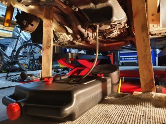

Moin,
heute Nachmittag den Heizlüfter unter die Ölwanne gehängt und nach einiger Zeit dann das Öl abgelassen. Ist ganz gut abgelaufen obwohl der Motor ja kalt blieb, ich hoffe dass keine größeren Mengen drin geblieben sind. Wie man sieht hat das Öl schon wieder die Farbe von Ducksteiner angenommen und das, obwohl ich seit dem Ölwechsel vielleicht 1.500 bis 2.000km gefahren bin.
Überlege, gleich frisches Öl einzufüllen aber da ich nicht genau weiß, was wirklich rausgekommen ist (könnte man abmessen), fülle ich wieder ein und tausche gleich nach Saisonbeginn. Hermann hat ja vor meinem Kauf ganz schön was hinnehmen müssen, denke ich. 25.000km seit dem letzten Wechsel und dann die Typen, die ihn bei den Probefahrten geritten haben, war sicher kein Spaß.

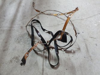

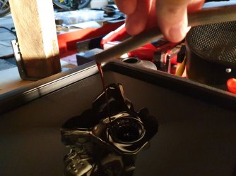

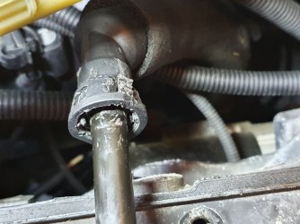

Moin,
heute kam die Wanne runter und kurz vor Schluss hat mich der Schnellverschluss der Rücklaufleitung noch vor ein Rätsel gestellt. Dank Bildern von Neuteilen aus dem Web und vorheriger telefonischer Hilfe (danke Michael :thumbsup:) hat sich der Schlauch dann doch verabschiedet und die Wanne kam runter. Dichtung praktisch "ausgebacken" (wie bei der VDD unseres M54B22 im E46 Touring) aber sonst alles soweit im grünen Bereich. Das letzte Öl habe ich noch in mein Sammelbehältnis gekippt, großartiger Materialabtrag war in der Wanne nicht zu finden. Freitag ab zur Reinigung und dann am WE wieder alles verbauen und befüllen ist der Plan.

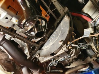

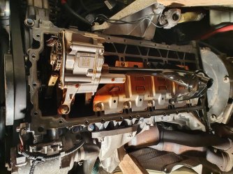

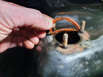

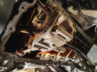

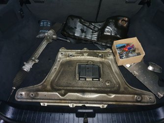

Morgen geht es zum Strahlen und das Auto ist gepackt. Wanne habe ich runter genommen und den Ölstandssensor sowie den Stahlbus-Adapter ausgebaut. Hat ein wenig geblüht an der Wanne aber gut, dafür ist die Reinigung ja da. Bin gespannt, wie das Ergebnis aussieht. Neben den großen Teilen habe ich noch jede Menge kleines Zeug wie Schrauben und Muttern dabei. Mehr zum Ergebnis dann am Wochenende.

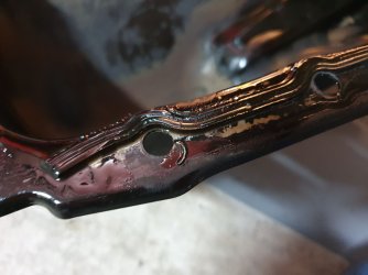

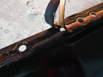

Hat jemand einen guten Tipp, wie man die Dichtfläche am Kurbelgehäuseunterteil reinigen kann, ohne Schmutz in den Ölkreislauf zu bekommen? Hätte es jetzt mit einem fusselfreien Lappen und Bremsenreiniger versucht.
Gruß Olli
Die Dichtflächen am besten mit einem gut geschliffenen Dichtungsschaber reinigen. Bremsenreiniger und fusselfreien Lappen hast ja schon.
Bremsenreiniger verflüchtigt sich sehr schnell, macht also nichts wenn er an die KW oder an den Bereich neben der Dichtfläche kommt. :thumbsup:

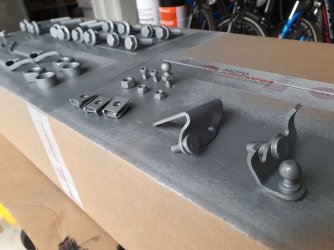

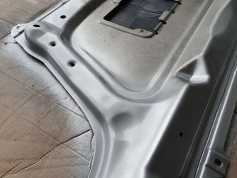

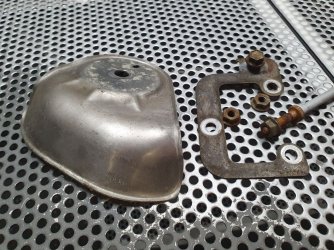

Moin,

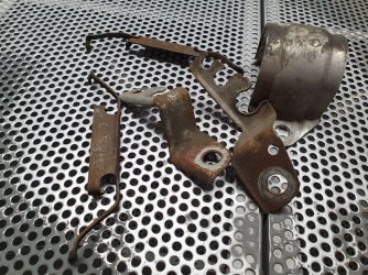

das war gestern vielleicht zeitlich eine Packung, zumal ich abends noch Termine hatte. Das Strahlen dauert wirklich lang und gerade der Fitzelkram wie die Schrauben und Muttern, die ich mir aufgrund der überzogenen BMW-Ersatzteilpreise nicht neu kaufen wollte, verursachen ordentlich Aufwand.
Nichtsdestotrotz habe ich alles geschafft, allerdings habe ich auf Anraten des Chefs dann Glasperlen- und Wallnussstrahlen genutzt und die großen Alubauteile wie die Versteifungsplatte waren halt schon ordentlich ankorrodiert. Deswegen wurden die nicht wieder komplett blank (hätte man mit Trockeneis oder Sand vielleicht geschafft), aber so ist es ok. Bekommen noch eine Schicht Lack und dann ist gut.
Ölwanne heute mit mehreren Schichten Brunox Epoxy behandelt und dann kommt noch schwarzer Lack drauf. Auch mein sauteures Zinklamellenspray habe ich heute das erste Mal benutzt und bin begeistert, geiles Zeug. Hoffe, bis morgen die Wanne wieder ans Auto zu bekommen und meine gepulverten Achsteile sollen Ende kommender Woche auch fertig werden. Es geht Richtung Zielgerade.
Stay tuned....
Gruß Olli

Moin,
Stay tuned....
Gruß Olli

Hatte ich auch so gemacht. Gibt's aus Kunststoff.
Moin Alex,
hat mit dem normalen Spachtel auch geklappt, wobei die Dichtfläche eigentlich ohnehin sehr sauber war. Es gab zwar auch ausgehärtete Anhaftungen der Dichtung. aber die waren glücklicherweise alle am Kragen der Wanne und ließen sich durch das Strahlen fast rückstandslos entfernen. Am ZKG bin ich nur noch mit einem Lappen und Bremsenreiniger entlang, das hat gereicht. Gestern früh kam noch einmal etwas BK auf die Wanne und ich werde die wohl bis Mittwoch noch trocknen lassen. Selbst bei BK nitrofest dauert das seine Zeit. Einbau dann vielleicht Mittwochabend - mal schauen. Außerdem konnte ich es nicht lassen und habe gestern Abend doch noch eine neue UB-Motorabdeckung bei Leebmann bestellt... :rolleyes:
Gruß Olli
Ich hab die letzten Scheiben noch mit einer Radierscheibe abgemacht, war aber hinterher ne ordentliche Sauerei, die wieder beseitigt werden musste. Dafür war die Dichtfläche hinterher ebenfalls ordentlich sauber.

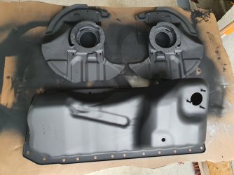

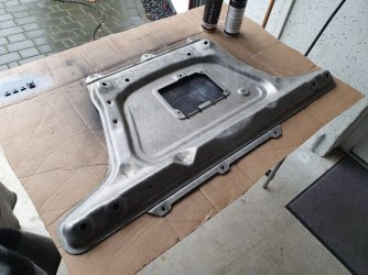

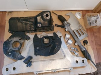

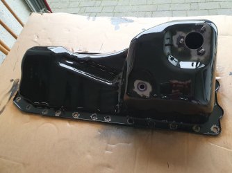

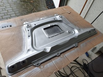

Moin,
kurzer Zwischenstand: Ankerbleche und Ölwanne lackiert, die Wanne lasse ich noch weiter durchtrocknen und werde sie vermutlich morgen wieder einbauen. Darüber hinaus die fleckige und korrodierte Versteifungsplatte wieder etwas frisch gemacht. Nun sind noch die Lenkung und die Radlager dran und wenn die Achsteile zurück sind, kommt alles wieder ins Auto. Dann bleiben nur noch die Bremsen zur Aufarbeitung, das ist der letzte Schritt.
Stay tuned....
Gruß Olli
