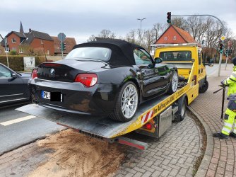

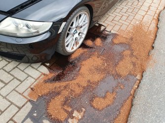

Es gibt so Tage, die bleiben für immer im Gedächtnis. Den heutigen zähle ich zweifelsfrei jetzt auch dazu. Was ist passiert? Ich bin heute nach Hildesheim gefahren, um Papiere eines Autos von einem Autohändler abzuholen, das ich dort für meine Frau gekauft habe. Also mit Hermann los (es war trocken), schön warm gefahren und dann den einen oder anderen Schleicher halt außerorts überholt. Bin auf der B1 aus Kemme raus Richtung Bettmar und kassiere einen langsamen MB SLK 200, der nach dem Ort nicht beschleunigte. Also schön dritten Gang Feuer und dran vorbei bis ca. 5.500 1/min, dann hochgeschaltet und ich schaute in den Rückspiegel. In dem Moment blieb mir fast die Pumpe stehen! Eine Wolke von Blaurauch hinter meinem Auto.....
SHIT! Schnell in den sechsten Gang hoch und fast nur noch rollen lassen, der Blaurauch ließ etwas nach aber die Fahne war nach wie vor deutlich zu sehen. Nein, bitte jetzt keinen Motorschaden. Öldruckkontrolleuchte ständig im Blick, es sind noch ca. 500 bis 600m zum Ortseingang nach Bettmar (dort ist direkt eine HEM Tankstelle). Die Meter werden länger und länger. Nach einer gefühlten Ewigkeit bin ich da. Ran an die Seite einer Haltebucht und Motor sofort aus. Keine Kontrollleuchte bis hierhin und auch keine auffälligen Geräusche. Ich steige aus und unter dem Vorderrad bildet sich sofort eine Riesenlache Motoröl. Alles kommt raus. Den SLK, den ich überholt habe, registriere ich garnicht, als er wieder an mir vorbei fährt. Ich renne zur Tankstelle rein und fordere aufgeregt Ölbindemittel, die Schülerin an der Kasse ist völlig überfordert. Wenig später bekomme ich tatsächlich einen Sack Bindemittel, zum Glück hatten die den da noch in der Werkstatt liegen. Ich kippe das Zeug auf die Lache drauf und rufe die Feuerwehr, danach den ADAC.

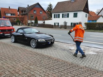

Langsam reduziert sich wieder der Puls und er macht der Angst Platz, was ich jetzt als Reparatur reinstecken muss. Die freundliche Feuerwehr kommt und bindet alles ab. Kurz danach der ADAC-Mann. Abschlepphaken natürlich nicht dabei (liegt noch zu Haus) aber am rechten Querlenker zieht er Hermann ohne Probleme auf die Ladefläche. Inzwischen rufe ich meinen befreundeten Schrauber an: "Komm rein, wir schauen uns das gleich an!" Danke, Anton. Bei der Werkstatt angekommen laden wir Hermann ab und schieben ihn gleich in die Werkstatt auf die Bühne. Wir lösen die Serviceklappe in der Versteifungsplatte und es fällt etwas heraus auf den Boden - das Stahlbusventil......

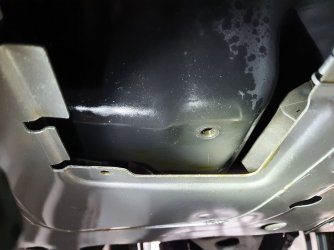

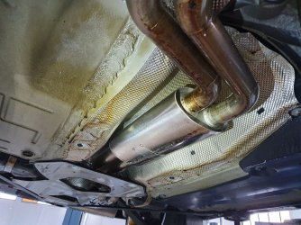

Tatsächlich, das Stahlbusventil hat sich gelöst und komplett herausgedreht, damit ist Hermann völlig leergelaufen. Wir schauen uns gegenseitig an, ich bin einerseits irritiert aber gleichzeitig sehr erleichtert. Ein paar Dosen Bremsenreiniger später ist die Dichtfläche gereinigt, neuer Dichtring und das Stahlbusventil wieder verbaut. Dieses Mal mit Schrauberhand nach Gefühl gut und kräftig angezogen (ich hatte beim Einbau die 25Nm der Ablassschraube genutzt). Man sah, dass sich der Cu-Ring offenbar leicht in den Lack der Wanne eingedrückt hat, obwohl ich dort BK nitrofest verwendet habe und die Wanne habe mehrere Tage im Haus bei Raumtemperatur trocknen lassen. Vermutlich hat die Vorspannkraft nicht ausgereicht, der Adapter hat sich gelockert und fiel heraus. Wir füllen 5 Liter Liqui Moly 5W30 ein, das haben sie da. Ich setze mich rein, drehe den Zündschlüssel und Hermann springt an. Er läuft ganz ruhig, keine Warnlampen, nix.
Fahre langsam aus der Werkstatt heraus und direkt zur nächsten Waschanlage. Einmal mit Unterbodenwäsche. Danach fahre ich gemächlich nach Hildesheim und erledige was ich erledigen wollte. Noch zwei Stunden zuvor dachte ich nicht mal ansatzweise, mit dem Auto heute wieder fahren zu können. Auf dem Rückweg kommt die gelbe Ölkanne und macht mich darauf aufmerksam, dass ich noch einen Liter nachfüllen soll. An der Tanke in Bettmar, wo ich heute früh liegenblieb, kaufe ich das Öl und kippe es in den Motor. Seitdem ist Ruhe. Zu Haus mache ich noch etwas sauber und erkenne rund um den Stahlbusadapter keine Leckagen, es ist alles trocken. Ich kann es immer noch nicht glauben. Manchmal muss man halt Schwein haben....

Ich denke schon. Zum Glück ging nix in den Boden oder die Kanalisation und ich denke, das sich die Haftpflicht drum kümmern wird.
Gruß Olli

Ich denke Olli hat das Problem welches er hatte genau richtig erkannt hat die Auflagefläche der Dichtung war nicht metallisch sauber das vorgegebene Drehmoment war sicherlich mit 25 Nm auch ausreichen wenn die Fläche sauber gewesen wäre. Wenn man bedenk das Zündkerzen etc. auch mit solchen Drehmoment angezogen werden. Und es geht nix über einen vernünftigen Drehmomentschlüssel alles andere könnte auf Dauer teuer enden , auch sollte man einen Drehmomentschlüssel nach Benutzung wieder zurück auf 0 Nm stellen da er sonst schaden nimmt und nicht mehr richtig funktioniert.

hoffentlich ist er nicht sofort gänzlich leer gelaufen, nicht das die Ölpumpe nur noch Luft gezogen hatte und die Lagerschalen liefen trocken ! .... aber du hast ihn ja nur noch so 500m rollen lassen sagtest du? Da ist auf jedenfall noch ein Ölfilm auf den Schalen, wenn du keine Last gegeben hast sollte das voll okay sein.
Gottseidank noch mal alles gut gegangen, sowas kann auch schief gehen wenn das Öl an der Abgasanlage Feuer fängt war alles umsonst! Puhhhh!
Da habe ich jetzt richtig mit gefiebert beim Lesen und war froh das es "nur" das Adapter Ding war ;)
Frage: Wie kalibriert Man im DIY einen Drehmomentschlüssel, oder wie findet man Jemanden der einen 25 Euronen Baumarktschlüssel (falls der sich überhaupt kalibrieren lässt) kalibriert ?
Es gibt hier irgendwo einen Fred im Forum, wo ich das mal beschrieben habe. Um meine unterschiedlich alten und unterschiedlich wertigen Drehmomentschlüssel zu überprüfen habe ich mir dies Tool gekauft:
Und an verscheidensten Stellen ausprobiert. Am besten 10 mal messen und Mittelwert ermitteln. Dabei lernt man auch mit einem Klick-Drehmomentschlüssel richtig umzugehen. Meinen alten Hazet Drehmomentschlüssel konnte ich sogar nachjustieren durch dünne Unterlegscheiben. Ansonsten Korrekturfaktor notieren. Fällt mir gerade auf, dafür habe ich noch gar keine Anleitung geschrieben. ;)
Angesichts der Öllache, die sich nach dem Abstellen bildete, war das nicht der Fall. Durch die Kappe auf dem Stahlbus hing es noch zwischen Wanne und Wartungsklappe fest und konnte erst komplett herausfallen, als wir diese in der Werkstatt öffneten. Ich denke, dass nach dem Stopp des Motors da sicher noch an die 4 Liter rausgelaufen sind, als der Wagen schon stand. Lampe kam auch nicht.
Ja, da darf man nicht so richtig drüber nachdenken. Ich war auch sehr erleichtert, als der Adapter herausfiel und ich nicht wieder alles rausreißen muss, um womöglich die Wanne neu abzudichten.

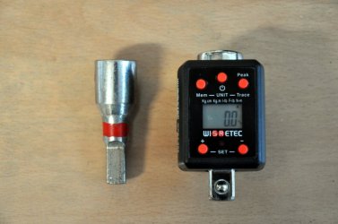

Und wie ist das Tool kalibriert? :whistle: ;)
Da verlasse ich mich lieber auf meinen Gedore Drehmo statt diesen auf ein 40€ Chinading einzustellen.
Kannst Du halten wie ein Dachdecker. ;)
Ich habe schon so viele Drehmomentschlüssel damit nachgemessen, dass ich ganz gut abschätzen kann wie genau das Teil ist.
Interessant zu sehen ist auch die Streuung bei den Drehmomentschlüsseln. Die ist oft größer als die Abweichung vom Sollwert.
Mit dem Teil bin ich zufrieden, sonst hätte ich das Teil hier nicht gezeigt.
Mittlerweile stimmt es auch nicht mehr, dass alles was aus China kommt Schrott ist. :) :-)
