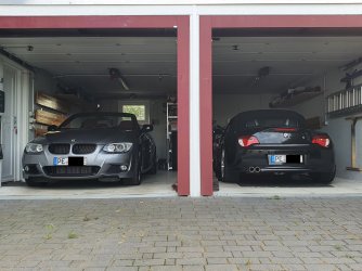

habe jetzt endlich meinen Gartenhaus-Anbau fertigstellen können und somit die zweite Garage leergemacht. Also konnte ich den 3er jetzt wieder aus meiner angemieteten Doppelgarage rüberholen. Bei der Gelegenheit Hermann gewaschen, der hatte es nach mehreren Wochen und Ausfahrten mal wieder nötig.
Stay tuned....
Gruß Olli

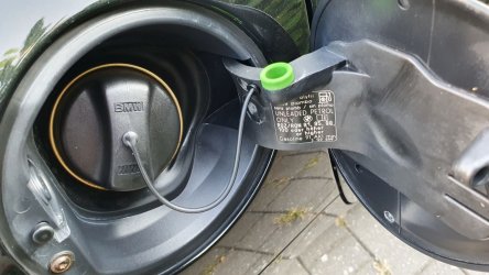

Moin,
das Abstellen so mancher Kleinigkeiten hat man eigentlich immer im Hinterkopf, meistens vergisst man es aber wieder nach 5min wenn man es nicht mehr vor Augen hat. In Hermanns Fall war es das abgerockte Tankband, welches schon über einen Kabelbinder vom Vorbesitzer gesichert wurde damit es nicht abfiel. Sinnbildlich für den Zustand bei Kauf. Also vor ein paar Wochen fix beim AliExpress gleich drei Tankbänder gekauft weil die so günstig waren und gestern eines davon eingebaut. Sieht wieder sehr ordentlich aus und macht beim Tanken wieder etwas Freude, wenn die Preise es schon nicht tun.
Darüber hinaus ist das kommende Winterpausenprojekt geplant, dieses mal fast ein Entspannungsprogramm im Vergleich zu den bisherigen Wintern. Der mittlere Unterbodenbereich soll noch mit Trockeneis gestrahlt werden, damit ich ihn auch mit BK streichen kann. Dazu geht es im Oktober zu DIP nach Ahnsbeck. Auf dem Zettel stehen dann noch Schwungrad und Kupplung samt neuer Hardyscheibe, was ich wohl aber werde machen lassen und das auch erst frühestens kommendes Jahr.
Stay tuned....
Gruß Olli

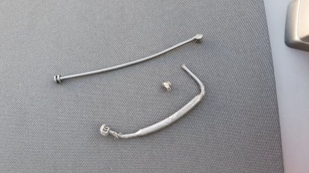

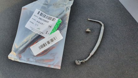

Btw.: Die Dinger sind übrigens TÜV relevant und ergeben einen erheblichen Mangel, wenn abgerissen. Grund: Man könnte ja den Tankdeckel vergessen und dadurch verschlechtert sich das Emissionsverhalten des Fahrzeugs...
Hast du einen Link zu den Spannbändern?
Wie lange hat es gedauert?
Schau mal HIER. War glaub ich nicht der gleiche Anbieter, aber ähnlich. Preis um die 5,-€ war es bei mir auch meine ich (nur ohne Versandkosten). Du musst aber schon ein paar Wochen drauf warten. Schaue noch mal nach, wie lange es bei mir genau gedauert hat.
Habe eben auch eines bei eBay gekauft. Stück zwar 6€ aber für den bmw e46 ist das ok 😁
Ja, das ist die gleiche Kategorie. Qualität scheint ok zu sein, soweit sich das auf den ersten Blick beurteilen lässt.
Gruß Olli

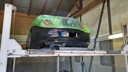

Moin,

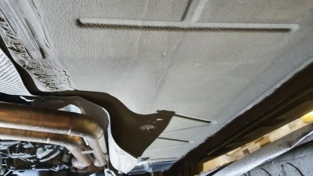

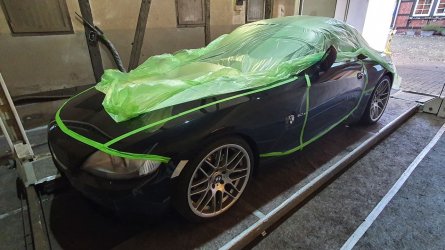

nun ist die Saison 2022 auch schon wieder vorüber und ich blicke auf 3 tolle gemeinsame Jahre mit Hermann zurück. Ich habe schon viel erreicht und die Arbeit wird weniger, allerdings findet man immer wieder etwas dass es sich noch zu machen lohnt. Nach frischer VA und HA mit partiell neu gestrichenem Unterboden entschied ich mich vor einiger Zeit, den mittleren Unterbodenbereich auch noch mit der neuen Farbe zu streichen, damit es einheitlich aussieht.
So besuchte ich am letzten Freitag 28.10.22 wieder die Firma DIP Trockeneisreinigung in Ahnsbeck und machte Hermann unter dem Rock Dampf. War ne coole Erfahrung, erst die Karre obenrum eingepackt, damit der Schmutz nicht auf dem Verdeck landet und dann bei -79°C gefrorenes CO2 über eine Strahlpistole auf den Unterboden katapultieren. Es zeigte die Möglichkeiten aber auch die Grenzen des Verfahrens auf. Streckenweise sehr gut gereinigt, aber zum Beispiel das Getriebe oberflächlich nicht wieder ganz so schön blank bekommen wie ich mir das vorgestellt hatte.
Alles in allem aber ist es eine gute Basis für die anstehenden Arbeiten in der Winterpause und ich werde dazu natürlich wieder berichten. Anbei ein paar Bilder der Arbeiten und der tollen Rückfahrt durch die herbstlichen Alleen. Auf geht's, so stay tuned....
Gruß Olli

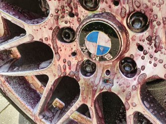

Hallo zusammen,
habe gerade mal wieder eine spannende Herausforderung zu bewältigen. Hermann steht auf der Bühne für den Winterschlaf und ich will noch die Räder runter nehmen wie jedes Jahr. Müssen noch gereinigt werden. Zumal es meines Wissens nach auch für die Dämpfer nicht so gesund ist, wenn sie sechs Monate mit dem ganzen Radgewicht in Endlage hängen.
Wie dem auch sei, dieses Jahr wollen die beiden hinteren Räder partout nicht von den Naben herunter. Ziehen brachte mal gar nichts, umlaufend über ein Kantholz auf das innere Felgenhorn schlagen bringt auch nichts. Mit leicht gelösten Bolzen noch mal auf den Boden absenken auch nicht, sowohl WD40 als auch Caramba Rostlöser habe ich schon auf der Nabenzentrierung verteilt.
Ich hatte das letztes Jahr schonmal an der Vorderachse, dass sich unter dem Nabendeckel so ein "Schmonzes" gebildet hatte, wie ein Gemisch aus Fett und Wasser. Ich stelle den Wagen nach jeder Wäsche meistens in die Garage, in der Nabe ist dann sicher immer noch Feuchtigkeit. Die erste Saison hatte ich Kupferpaste auf der Zentrierung, die zweite Saison nichts (vorher blank gemacht). War wohl nun auch nicht richtig.
Bin schon drauf und dran, mit einem Abzieher ran zu gehen. Um den Block fahren ist nicht mehr, Auto ist abgemeldet. Hat jemand eine Idee?
Schonmal danke und schraubenden Gruß
Olli
Mit einem beherzten Tritt auf den Reifen drauf. Rad ein wenig weiter drehen und nochmal.
Hab auch in der Familie schon mal so Fälle gehabt, konnte es immer mit ein paar saftige Tritte lösen.
Hatte gleiche Situation mal am E39, auch selbstverschudet, Narbe sauber gemacht und nix drauf...Schläge von allen Seiten auf die Reifen nach der oben genannten Methode, WD40 über Nacht, mit leicht gelösten Muttern ein paar Meter fahren, selbst behutsam über den Bordstein, nix half...
Der Vater eines Kumpels (alter Landmaschinentechniker) meinte zu uns "stellt euch nicht so an" Gab uns ein kantholz und nen riesen Vorschlaghammer... ging. Aber beim Z hätte ich Skrupel so rabiat an die Sache zu gehen und Angst das er von den Böcken fliegt, aber du hast ja je Bühne.
Also, Auto nur leicht anheben, Kantholz hinter den Reifen/Felge und unter dem Fahrzeug den Hammer in Bodennähe schwingen und volle Wucht aufs kantholz... Aber das einem dabei das Herz blutet ist klar...
So wie PNNRZ4 sagt, ein ordentlicher Tritt oder mehrere dann kommt das Rad irgendwann.
Ansonsten ist nach dem Waschen direkt in die Garage gift fürs Auto, dann sieht das Auto nämlich so aus wie du es bekommen hast. Komplett gerostet. Am besten noch eine Runde drehen nach dem Waschen und die Bremse auch schön warm machen.
