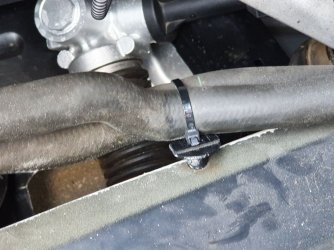

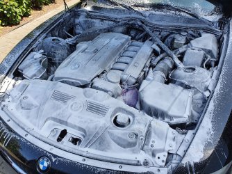

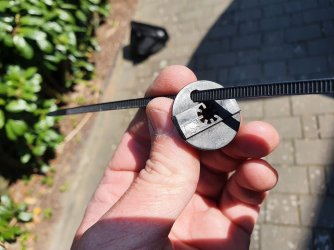

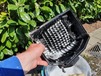

Dann auf dem Rückweg zum Glück nicht in den R@gen gekommen aber nasse Straße erwischt und Hermann eingesaut. Daher am Donnerstag große Reinigung mit Motorraum und anschließend wieder mal Koch MotorPlast drauf. Dieses Mal habe ich auch den Luftfilterkasten ausgebaut, gereinigt und samt des auch gereinigten Filters wieder eingebaut. Dabei noch einen Clip für die KW-Verschlauchung repariert, der gebrochen war. Ging prima mit einem Kabelbinder, kann man sich den teuren Ersatz sparen.
Anschließend noch Waschen und Detailing an der Waschbude. Jetzt wieder sauber und vorzeigbarAlles in allem läuft Hermann super. Ich bin immer noch froh, dass die Ölhavarie offenbar tatsächlich keinen bleibenden Schaden hinterlassen hat.![]()
