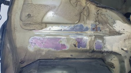

So, nachdem ich die Tage schon Brunox Epoxy verteilt hatte, ging es heute mit BK nitrofest los. Mit der Dose lässt sich ja recht gezielt arbeiten, durch meine breite Bühne kommt man an die Bodengruppe außen an den Innenfalzen der Längsträger aber leider schlecht ran. Habe mich dann entschieden, mit Gegenhalten von Pappe von innen nach außen zu lackieren. Hat ganz gut geklappt, den Leitungsstrang auf der linken Seite habe ich vorher gelöst und eingepackt. Ich denke, die nächsten Schritte mache ich dann mit dem Pinsel aber große Flächen sind jetzt schon geschafft. Anbei ein Zwischenstand.
Stay tuned...
Gruß Olli

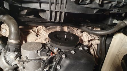

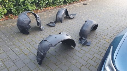

Update Winterprojekt:
BK nitrofest jetzt aus der Dose soweit verteilt, wo es möglich war. Hier und da muss der Pinsel noch mal bei. Schaut gut aus, schön homogen im Unterbodenbereich, so dass ich nach dem Abtrocknen vermutlich morgen die Wärmeabschirmungen schon wieder befestigen kann. Um besser ranzukommen, habe ich die Raushausschalen ausgebaut, da wird @Ronny G. sich wieder freuen, oder Ronny? :D Diesmal aber ohne KC Motorplast, nur den Dreck abgewaschen ;) Und als ich da hinten schon mal zu Gange war, habe ich auch gleich den Aktivkohlfilter gelöst, damit ich da auch mit dem neuen UB-Schutz langgehen kann. Vorher mit der CSD-Scheibe entrostet, soweit möglich und Brunox Epoxy drauf.
Im ersten Winter 2019/2020 hatte ich damals noch in der angemieteten Garage auch die Pellen runter und hinten den Aufprallquerträger etwas entrostet und lackiert. Wollte ich immer noch mal richtig machen, also im Kofferraum die Verschraubungen gelöst und das Ding abgenommen. War wirklich einfach, der geht jetzt mit den Streben und der hinteren Versteifungsplatte zum Pulverbeschichter. In dem Zuge das gesamte hintere Schottblech mit frischem schwarzem Lack eingenebelt.
Morgen will ich die Bleche wieder befestigen, dann mal schauen was man noch machen kann. Das Getriebegehäuse will ich auch noch etwas auffrischen und die Bereiche streichen, die ich nicht mit der Dose machen konnte. Bin aber schon sehr zufrieden, der Unterboden nähert sich dem Stand an, den ich erreichen wollte.
Stay tuned....
Gruß Olli

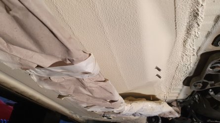

So, hier mal wieder ein kurzes Update zum Stand der Dinge:
- Unterboden mit BK Elfenbein komplett gestrichen (wo man ohne Zerlegen so ran kam)
- alle Kotflügelkanten innen mit Bürste geschliffen (soweit möglich), dann mit Brunox Epoxy und BK nitrofest schwarz behandelt
Noch zu tun:
- pulverbeschichtete Teile abholen und einbauen (sollen Ende der Woche fertig sein)
- Stoßfänger und Radhauschalen wieder rein
Gruß Olli
Bläschenbildung an den Kotflügeln?
Nein, ich wollte nur die Scheuerstelle zwischen dem Innenkotflügel und dem äußeren Blechkleid entschärfen. Habe innen mit dem Pinsel auch noch aufgetragen, damit sich da hoffentlich nichts mehr blank schleift. Mal schauen ob das hält....
Gruß Olli
