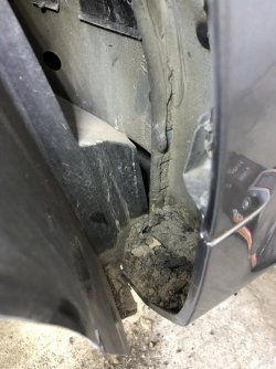

Im Anhang noch ein Bild von meinem 3.0, was einen an Dreck hinter den vorderen Radhäusern erwartet. Das wird immer wieder nass und da gammelt es dann.
Meinem schwarzer war an den Wagenheberaufnahmen oberflächlich angerostet und hinter dem Radhaus dann auch ganz ordentlich. Mein 3.0 hat makellose Aufnahmen, dennoch habe ich an paar kleinen Stellen unter dem makellos
aussehenden USB anfänglichen Rost finden können.
Also die Radhausschalen vorne sollten bei jedem Z3 den du kaufst dann mal raus um sauber zu machen. Ist kein Hexenwerk, sind paar Schrauben und etwas Gefummel.
Dann kannst Du da da alles nochmal extra konservieren und solltest bei der weiteren reinen Sommer Nutzung, solange wir noch solche Schätzchen bewegen dürfen, Ruhe haben. :)
