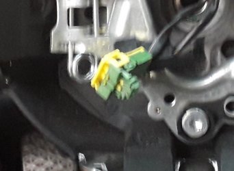

Also verstehe ich es richtig, dass die Blendenteile der Rückseite die empfindlichen Teile sind? Ich entferne am besten die Schraube und hebele das oberer Teil ab, quasi das, auf das ich direkt von oben gucke und die Multifunktionstasten integriert hat.Ich meinte eigentlich die Spangen, welche die runde LR-Blende (Airbag-Einheit) mit dem BMW-Logo halten. Die muss ja erstmal gelöst vom LR werden. Und die Spangen (Federbügel) dazu sieht man auf dem Foto von #70 (eine davon), dieser kringelige Metallbügel etwas links vom gelben Stecker.
Zu den Spangen (LR-Blenden, MFL und so):
Dort ist es wichtig, dass beim auseinanderbauen der untere Teil der Doppel-Spangen (Lenkrad-Abdeckungen) so gut wie nicht bewegt wird, da dort die Gewindehülsen dran sind, die in den LR-Bohrungen stecken und die superleicht abbrechen. Wenn man das untere Spangenteil beim Auseinanderfrickeln irgendwie bewegt und in eine Richtung kantet, sind die sofort hin. (Beim Ausbau der Teile des Lenkrads Nr. 1 passiert).
Ich habe dann die unteren Teile einfach stumpf an ihrer Stelle festgehalten und solange am oberen Teil gewerkelt und gewackelt, bis sich dieses irgendwann löste. (Beim erfolgreichen Ausbau der MFL-Blenden-Geschichte LR Nr. 2).
Wenn der obere Spangen-Teil ab ist, kann man den unteren Teil vorsichtig aus den Bohrungen herausziehen. Diese Gewinde-Hülsen sind so empfindlich, dass man sogar dann noch sehr vorsichtig sein sollte...
