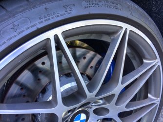

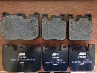

Heute in der Mietwerkstatt die MP BelĂ€ge sehr gemĂŒtlich (aber gewissenhaft) nach Tis selbst eingebaut,habe aber alle Kanten angefeilt. Dann anschliessend auf der Bahn eingefahren und zum Abschluss eine kleine Runde durch den Schwarzwald nach Haus gedreht,sodass dann ein schöner Belag auf der Scheibe verblieb.
Hinten
Vorne
Gut wie und was ist der Unterschied zu den SerienbelĂ€gen?Zuerst mal die schlechte Nachricht,die BelĂ€ge quietschen recht laut wie andere BelĂ€ge dieser Art auch!Allerdings nur unter bestimmten UmstĂ€nden,nĂ€mlich wenn die Bremse richtig auf Temperatur gekommen ist und dann man in der AbkĂŒhlphase zaghaft bremst,also ein Umstand,der sehr selten auftreten dĂŒrfte.Ist die Bremse heiss und man fĂ€hrt forciert und hĂ€lt die Bremse auf Temperatur und latscht ordentlich rein dann ist sie ruhig wie mit SerienbelĂ€gen,dann kommt die Phase wo sie abkĂŒhlen (hier dann die GĂŒterzuggerĂ€usche) wenn man mit dem Pedal zu sanft ist und wenn sie abgekĂŒhlt sind ist wieder Ruhe,rubbeln dann etwas anfangs und verhalten sich dann wie Serie,vielleicht ein Ticken rauer.Also all in all ein sehr guter Kompromiss mit dem man m.E. im Alltag leben kann,da unter normalen UmstĂ€nden die Bremse ruhig ist und dort wo sie quietscht es keinen juckt (man muss schon dauerhaft schneller als 120km/h auf z.B. Schwarzwaldstrassen sein und oft fest bremsen damit die Bremse so heiss wird und dann in diese AbkĂŒhlphase rutscht).Normal und STVO-konform gefahren wird man die Bremse nicht in diesen Zustand bringen,geschweige denn in der Stadt.
Kann natĂŒrlich sein,dass sich das Ă€ndert,da ich bisher ca. 120km zurĂŒckgelegt habe aber wenn dieser Zustand konstant bleibt sehe ich keinen Grund wieder auf SerienbelĂ€ge fĂŒr den Alltag zu wechseln.
Zur Performance im Vergleich zur Serie auf einer kurvigen Strasse .Kalt verhĂ€lt sich die Bremse annĂ€hernd wie Serie,vielleicht einen Tick schwĂ€cher bei der ersten normalen Bremsung,dann folgen ca 2-4 (je nach Tempo) Bremsleistungen auf Serienlevel,wenn dann Temperatur aufgebaut ist bremst es sich deutlich performanter (hier beginnt dann auch der Bereich wo man im Vergleich zur Serie sehr schön mit dem Pedal modulieren kann),und ist die Bremse mal heiss ist die Bremse nicht mit Serie zu vergleichen,die Bremsleistung und Konstanz sowie das BremsgefĂŒhl sind einfach der Hammer,allerdings ist man z.B. auf Schwarzwaldstrassen schon asozial schnell unterwegs um das volle Potential der Bremse zu erfahren.Bei Highspeedetappen auf der AB (digitale Fahrt) oder forcierter Fahrt in den Alpen denke ich mir daher macht das Ganze schon mehr Sinn und natĂŒrlich auf der Renne.Die SerienbremsflĂŒssigkeit reicht m.E. fĂŒr das Profil Alltag/AB und Landstrassen voll aus,in den Alpen und auf der Renne vermutlich nicht je nach Talent.Anfangs ungewohnt spĂ€ter aber geil ist auch das GefĂŒhl,dass der Karren aktiv durch die Bremse in die Kurve quasi einlenkt,da das Heck im Vergleich zur Serie doch leichter zu werden scheint und hier etwas Obacht geboten ist,insbesondere wenn die Nannies aus sind.Hier hat mir die Einstellung Comfort in der DĂ€mpfung beim Anbremsen in die Kurve mehr Sicherheit vermittelt als Sport was ich sonst ĂŒblicherweise benutze.Hier werde ich noch etwas probieren mĂŒssen und gegebenfalls die Hinterachse etwas entschĂ€rfen falls nötig.
Abschliessend kann man sagen,dass die BelĂ€ge vermutlich fĂŒr die Meisten keinen Mehrwert bringen werden und mit SerienbelĂ€gen vollkommen zufrieden sein werden.Wohnt man nahe den Bergen und lĂ€sst es auch sonst gerne öfters Krachen oder besucht Tracks sind die BelĂ€ge absolut empfehlenswert und bringen zumindest auch fĂŒr den Ottonormal ein gutes StĂŒck Reserven und Standhaftigkeit auf die Habenseite im Vergleich zur Serie ohne grosse Kompromisse ausser im Geldbeutel machen zu mĂŒssen.Es gibt deutlich gĂŒnstigere BelĂ€ge,denen man Vergleichbares nachsagt, aber auch Teurere.Die MP BelĂ€ge sind auf der Strasse zugelassen,vielleicht auch nicht ganz unwichtig.Ob der Preis angemessen ist und man sowas braucht muss jeder letztendlich selbst wissen.
