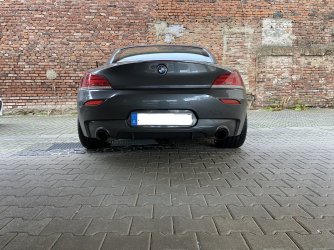

ich hatte vorher 18 Zoll RTF´s drauf... jetzt 19 Zoll Michelin... trotz weniger Seitenhöhe ein + an Komfor… :thumbsup:
ja... muss und kommt noch tiefer.
die 265ziger hinten machen natürlich auch ganz schön was her....

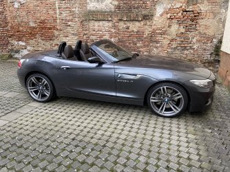

@funwheels, wenn mit dem "wir" das königliche wir gemeint ist... ja dann ist mein Poldi auf dem Bild ein wenig hochbeinig unterwegs... hab wohl vergessen das Luftfahrwerk nach der Montage wieder abzusenken... nein! Spaß bei Seite ;)
Da Du ja ne Schmickler Abstimmung hast… kennst Du die Terminsituation dort ja... hab nach Deinem Kommentar direkt bei Maike angerufen... rumgeheult und wegen der Hänselei hier im Forum auf die Mitleidsdrüse gedrückt... aber nichts zu machen... vor dem 06.03. muss ich da auf dem Hof erst gar nicht auftauchen... auch das symbolische anketten an der Hofzufahrt würde nichts bringen.... noch 16 mal schlafen.... da muss ich jetzt noch durch... egal wie. Wenn man natürlich schaut wie lange ich schon gewartet hab... geht es dann eigentlich. :thumbsup:
Das Problem mit den Bremssättel seh ich auch... aber lackieren will ich da nicht... sollen ruhig die Jungs vom Schmickler-Team machen... glaub die haben was im Sortiment... gelb/gold mit M-Logo... :D
Das mit den Distanzscheiben, die hier so manch einer noch verbaut hat... keine Ahnung wie das gehen soll. Die Felgen mit den Reifen passen bei mir grad so drunter... vorne steht sie eigentlich auch etwas über....

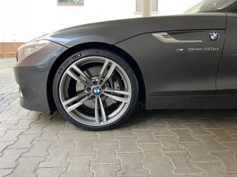

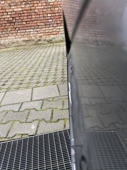

:eek: :o vorne:

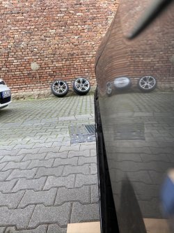

hinten:
das kann vorne doch nie TÜV fähig sein, oder?
nein, die habe ich nicht angepasst. Die Anleitung zum anpassen habe ich gesehen, es war aber immer wieder zu lesen, dass dies nur erforderlich wird, wenn man die Distanzscheiben verbauen will. Und bevor ich mich an die Bearbeitung des Radkastens wage, hab ich lieber auf die Scheiben verzichtet...
wobei, wenn ich mir jetzt das Ergebnis anschaue... vorne stehen sie soweit raus... hinten so "weit" drin... dann ist das Ergebnis eher suboptimal. Aber ich kenn meine handwerklichen Fähigkeiten... meine Grenzen durfte ich schon in der 3. Klasse Werkunterricht kennenlernen...
Bei Schmickler hatte ich auch angefragt, ob die das nicht erledigen können... wurde verneint. Gleiche Antwort habe ich von 3 Werkstätten aus der Umgebung bekommen :unsure:

Ich sehe das mit den hinteren Radhausschalen etwas anders, nach meiner Meinung müssen diese bearbeitet werden, wenn das mit dem Tüv evtl. Noch klappen mag wirst du wohl später mit dem schleifen des Reifens rechnen dürfen.
Ich weiss ja nicht wo du Wohnst aber es wird sich doch sicherlich hier jemand finden der das mit dir angeht.
Das ist kein Hexenwerk.

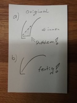

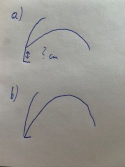

eine letzte Frage noch... am Ende... viel Platz sollte ich dann haben zwischen Blechfalz und da wo die bearbeitet Schale anliegt? Achtung Zeichnung... ja Kunst ist auch nicht so meins ;)
oder ist b) anzustreben....
Meine Kunst :D
Das Problem ist die kante der Radhausschale , durch das heiss machen und verformen wird diese etwas länger weil ja der knick weg ist.
Die distanz die da länger geworden ist muss ungefähr im oberen drittel weg.
Bei deinem Bild a kann ich Dir nicht genau sagen wie hoch das ist, wichtig ist das die kante weg ist.
auch dir vielen Dank Funweehls... aber jetzt hab auch ich es verstanden... es geht gar nicht darum die Radschale so weit wie möglich nach oben zu bekommen... nur die Kante muss weg... :thumbsup:

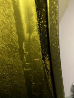

die ersten 80 € für die neue Radhausschale zum bearbeiten hab ich wohl versenkt... :(
so sieht jetzt der halbe Radkasten aus... soviel zum Thema Vorschüler ;)
ich starte morgen noch mal ein Versuch... mit meiner alten Schale.... ^^
80€ und dann direkt versenkt ? Warum überhaupt neue Radschalen, kenne keinen der das nicht an den alten Schalen gemacht hat :eek: :o
Und noch einmal, nur mm abschneiden und sich beim ersten Test langsam herantasten und vor allem nicht auf der gesamten Länge sondern nur im oberen Bereich.
Das auf dem Bild sieht so aus als ob Du direkt 1,5cm abgeschnitten hast :rolleyes:
