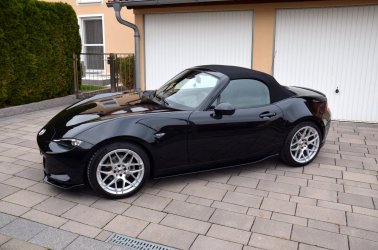

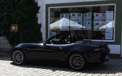

Zwei weitere Beispiele meines aktuellen Wagens:
Serie 205/45-17 auf 7x17 ET45, abgebildet: 215/45-17 auf 8x17 ET35, Abweichung +1,5%
abgebildet: 235/40-17 auf 9x17 ET45, Abweichung +0,6%

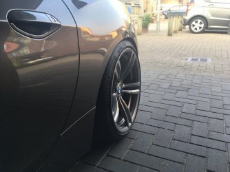

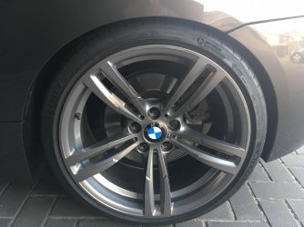

Hallo Leute, mein erster Beitrag hier. Ich lebe in den Niederlanden und lese viel damit. Meine Felgen und Reifen unter z4. Ich habe 15mm hinter H & R, meine Kotflügel sind bearbeitet, die Kante ist gerollt. Darunter befindet sich ein KW 1-Set.

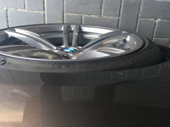

Hallo zusammen,

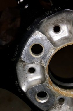

ich habe mir für meinen Zetti ebenfalls die beliebte M437 Felge gebraucht gekauft (1200€). Die Felgen sind angeblich lediglich nur 1 Jahr alt.
Auch wenn das Fuchsfelgen-Logo zu sehen ist, bin ich mir aufgrund des Herstellungsortes nicht 100% sicher, ob die Felgen keine Replicas sind.
Links im Bild unten ist "Hungary" zu erkennen, wobei bei den bisher von euch veröffentlichten Bildern immer "Germany" steht.
- Wurde die Produktion ins bestehende ungarische Fuchswerk verlegt?
- Hat noch jemand den Produktionsstandort Ungarn auf seinen M437er-Felgen stehen?
Und:
- Gibt es das Traglastgutachten nach wie vor über kundenbetreuung@bmw.de ?
- Wie lange benötigt BMW circa für die Ausstellung des Dokuments?
Noch das Reifenthema:
Aufgrund dem offenbaren "mittelmaß" was die Breite der Michelin-Reifen angeht (zwischen Conti/ Hankook vs. Goodyear), habe ich mich dafür entschieden.
Manche von euch fahren jedoch den Michelin Pilot Super Sport und manche den PilotSport 4S
- Der PilotSport 4S ist einfach nur die neuere Variante des Pilot Super Sport und ich sollte daher zu dem 4S greifen, oder?
Vielen Dank vorab.

Beim Produktionsort kann ich dir jetzt nicht helfen, für das Gutachten hab ich damals Fuchs selber angeschrieben und hatte es innerhalb von 24h, BMW braucht dafür schon mal ne Woche.
Mit den Reifen liegst du richtig, der 4S ist der Nachfolger vom PSP und kann eigentlich alles besser als dieser, daher würde ich auf jeden Fall den PS4S empfehlen.
