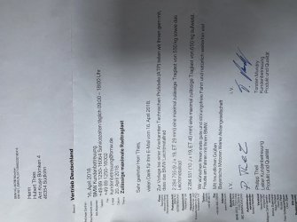

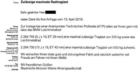

Ich kann dir gerne eine Kopie von meinem Gutachten per email schicken, darin sind die Nummern 2284755/ -756 aufgeführt. Ich denke mit den entsprechenden Ausdrucken die belegen, dass es sich nur um einen Farbunterschied handelt, sollte die Eintragung kein Problem darstellen
Hallo Kalle
Danke für dein Angebot bezüglich Gutachten, Ich würde da gerne Annehmen.
richterklaus@gmx.de
Herzlichen Dank im voraus
Ps: Auch über den örtlichen BMW-Händler, bei dem ich Kunde bin, konnte ich kein Gutachten bekommen.
Schicke ich dir in 5 Minuten rüber. Ich kann dir auch gerne eine Kopie von dem eigentlichen TÜV-Gutachten schicken, dann brauchen die das eigentlich nur abtippen :D

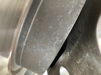

Ich habe das selbe Problem...
Hinten 2 284 756
Also das ist doch verwirrend....
Ich hab teilweise 2 Nummern in den Felgen stehen......
BMW gibt keine Traglastgutachten mehr raus.... ich hoffe der tüv trägt die Dinger mit meinem vorhandenen Gutachten ein...

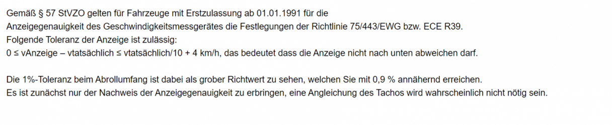

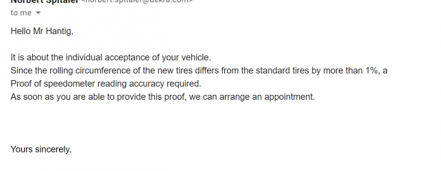

Hallo, alle miteinander,
Grundsätzlich ging ich zu Dekra, um zu überprüfen, ob mein M437 auf z4 e89 passt.
235.35.19 Vorderreifen
265.30.19 Hinterreifen
Anscheinend beträgt der Unterschied zum serienmäßigen 19-Zoll-Reifen mehr als 1% und ich brauche einen Tacho-Check. war noch jemand in dieser Situation?
Ich hatte dem Prüfer jeweils Ausdrucke aus dem reifenrechner.at mit der Gegenüberstellung vorher/nachher vorgelegt und damit wurde es ohne weitere Auflagen eingetragen. Allerdings war bei mir die Eintragung bereits 2016.
Ja, wir hatten die gleiche Diskussion vor 2 Seiten schonmal. Die DEKRA wollte mir deswegen die Räder auch nicht eintragen. Der Vorlauf vom Tacho Serie hat jedoch ausgereicht um immernoch etwas vorzulaufen. Bin dann zum TÜV und die haben es einfach eingetragen.
Frag die doch mal im Zweifel wie du den Nachweis erbringen sollst...
