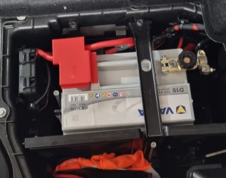

Ich habe mich getraut, ohne hier im Forum nachzufragen, und eine neue Batterie eingebaut :eek: :o :D
Es ist eine VARTA mit 77Ah Stunden geworden.
Aber vorher musste ich erst den dreckigen Batteriekasten sauber machen (@Michele , da warste wohl auch nicht dran :cautious::roflmao:)
Auf diesem Foto sieht man noch 2 Dinge, die erwähnt werden sollten.
- ein dünner schwarzer Draht. Diesen bitte nicht kaputt machen. Das ist der selbe Draht, der im Motorraum am Batteriestützpunkt "Plus" zu sehen ist und für die Airbag-Überwachung wichtig ist.
- Ein nasser Batteriekasten kann daher kommen, dass die große Tülle verrutscht, altersbedingt schrumpft, oder so... (@germinator @RobbiZ4 beim E89?). So wie hier zu sehen wäre das richtig. Leider habe ich hier schon defekte/verrutsche Dichtungstüllen gesehen.
Zusätzlich habe ich noch einen Batterietrennschalter montiert. (Grüner Drehknopf)

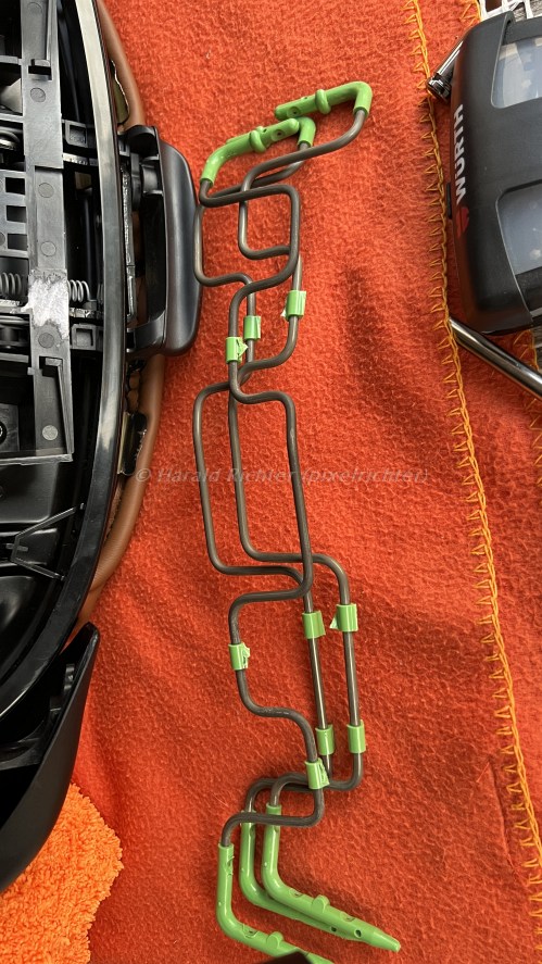

Flexmatte:
Auf der Beifahrerseite war manchmal ein kleines verrutschen der Sitzmatte zu spüren. (Ob das nun weg/besser ist, keine Ahnung, wird sich zeigen).
Auf einem nachgerüstetem M-Sitz mit Flexmatte durfte ich mal probesitzen. Das Sitzgefühl hat mir sehr gut gefallen.

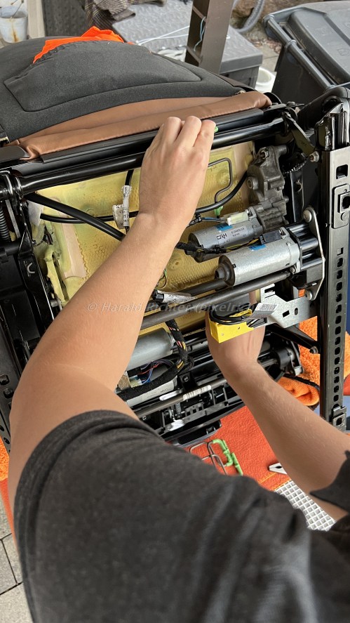

Daher wurde vor ein paar Tagen von @Inselaffe (vielen lieben Dank nochmal dafür) die Flexmatten am M-Sitz nachgerüstet. Ich/Wir haben nur mal Hand angelegt, wenn es alleine nicht ging die Haken einzufädeln.
Ist schon sehr fummelig und man muss wissen wann wo man welchen Hebel ansetzt.
Wie man sieht, sieht man nix :whistle:
Die Sitze sind in 20 Minuten ausgebaut, kein Hexenwerk.

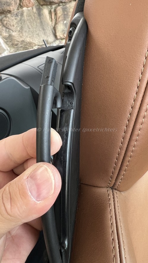

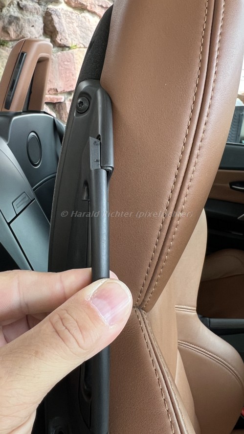

Aber bei diesen M-Sitz waren die Gurtführungen erstmal nicht zu öffnen 🤔
Wenn man weiß wie, ganz einfach. Den runden Steg nach hinten wegdrücken und dann zu einem hin ziehen.
Natürlich bei der Gelegenheit alles schon sauber gemacht und ausgesaugt.
Den Ausbau der Sitze habe ich natürlich schon vorher gemacht, sodass @Inselaffe damit nicht belästigt wird 😁🤣

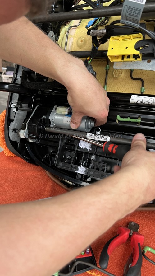

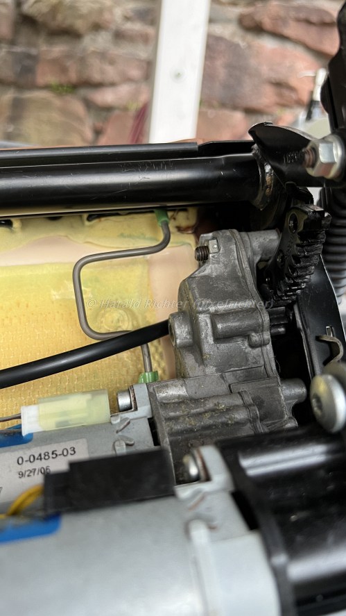

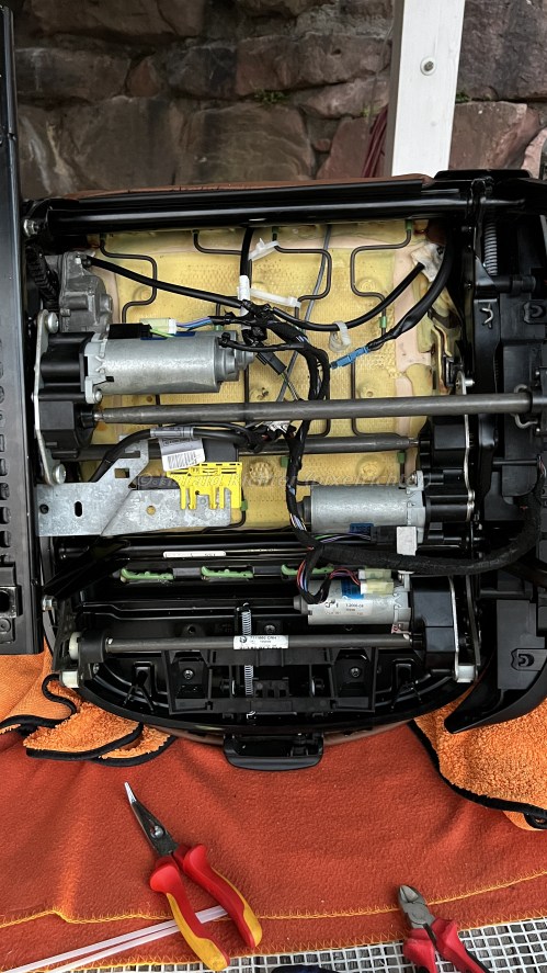

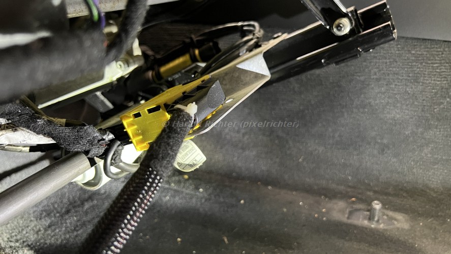

Zur Montage wurde die Matte zerlegt, alle Verbinder weggemacht.
Und dann ging das Gefummel los.
Scheinbar ist mein Sitzpolster etwas besonderes. So wie auf dem unteren Bild ging der Draht nicht einzufädeln. Er blieb immer am rechten Metallteil der Sitzverstellung hängen bzw. der Draht klemmte dann zwischen Polster und Metall.
Daher wurde der erste Draht andersrum eingebaut, die Biegung weg von der Sitzverstellung. Passt.

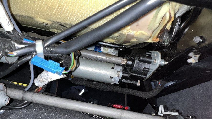

Auch ist es sinnvoll diesen einen Motor abzuschrauben (sind nur 2 Torx)
Zweite Sitz auch fertig :thumbsup:
