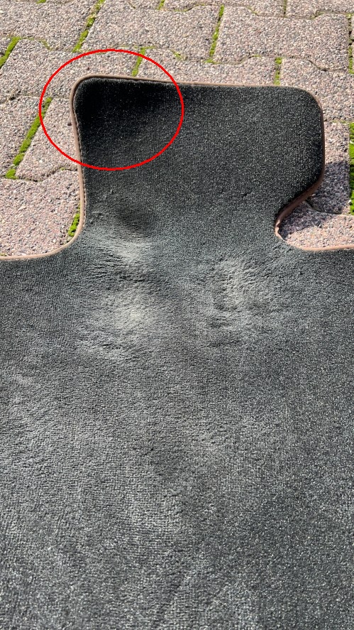

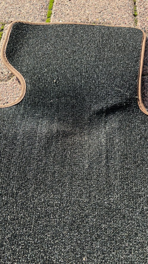

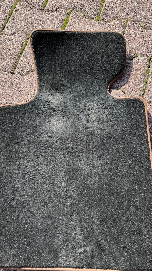

Leider ist die Qualität der Matten dem Preis entsprechend nicht wirklich gut.
- An der Ferse im Bereich Gas/Bremse ist die Matte stark eingedrückt und lässt sich nicht absaugen. Ich muss die Matte von hinten wieder vordrücken, dass die Delle wieder vorgedrückt wird und der Bereich gesaugt werden kann.
- Die Matte rutscht ständig vor und zurück, von Anti-Rutsch nichts mehr zu merken. Der Z4 wird einmal die Woche komplett, auch unter der Matte und die Rückseite, gesaugt. Staub und Dreck können da nicht die Ursache für fehlende Haftung sein.
- die Matten oben hinter den Pedalen nach vorne kippen und sich z.B. mit dem Kupplungspedal verklemmen.
Ich habe um Rückabwicklung bzw. Stellungnahme gebeten.
Mal schauen was da kommt.
Ich werde daher die Originalen, ohne Farbsaum :crynew: wieder reinlegen.
Schade, war ein Versuch wert, aber bei dem Preis kann man nicht viel kaputt machen. Oder ich investieren für jeweils eine Saison in immer wieder neue Matten :rolleyes:
Hier noch die zugehörigen Fotos der Fußmatten.
Die Matten wurden Ende April 2022 gekauft und ich bin seitdem max. 3500km gefahren, eher weniger. Schuhwerk waren eher Freizeitschuhe ohne harte oder kantige Absätze.
Dellen Vorderseite
Delle und Knick Rückseite
Biegung Richtung Kupplungspedal
