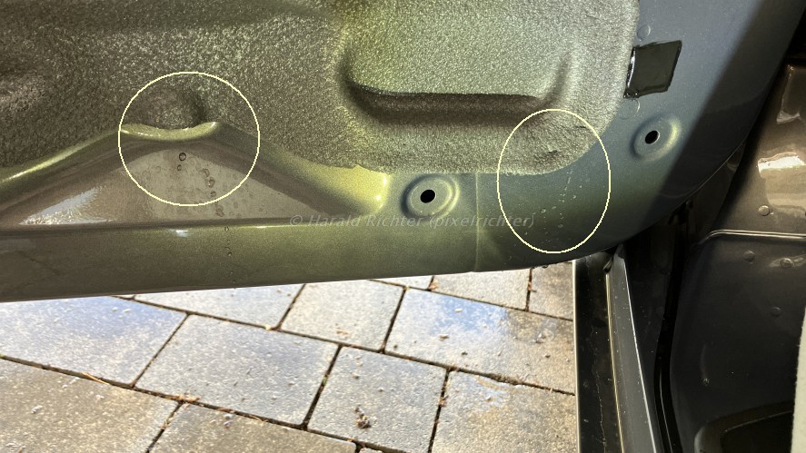

Undichte Fahrertüre (Folie undicht)

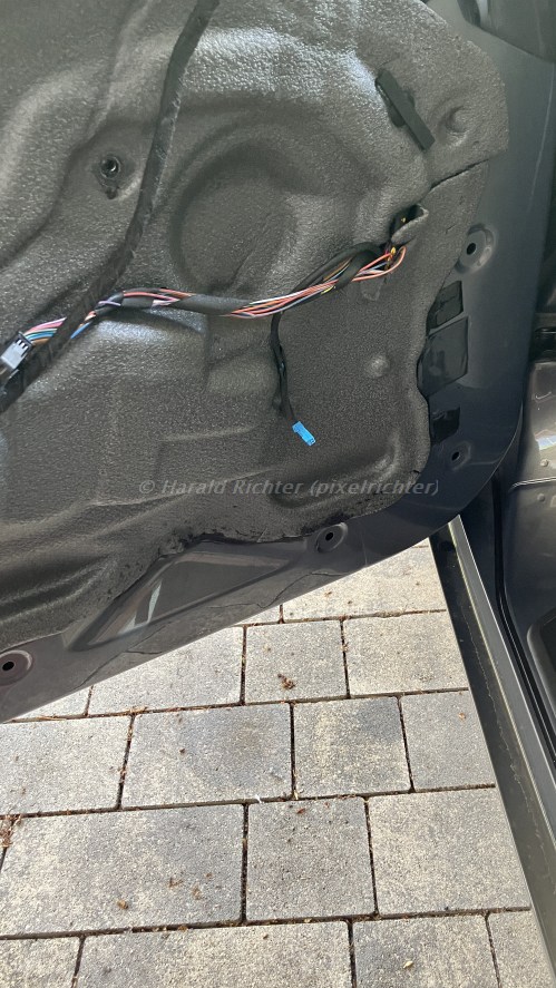

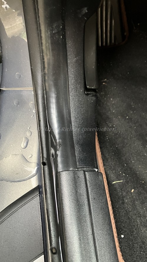

Nun hatte es mich auch erwischt, dass nach waschen oder regenfahrten der Fußraum Fahrerseite unter der Fußmatte leicht feucht war. So richtig gesehen hatte man nichts, erst als ich die Fußmatte wieder mal zum Saugen rausgenommen hatte.
Der Wassereintritt trat an den typischen Stellen der Türe auf.
Einmal rechts an der Biegung und weiter links oben an der Verschraubung.

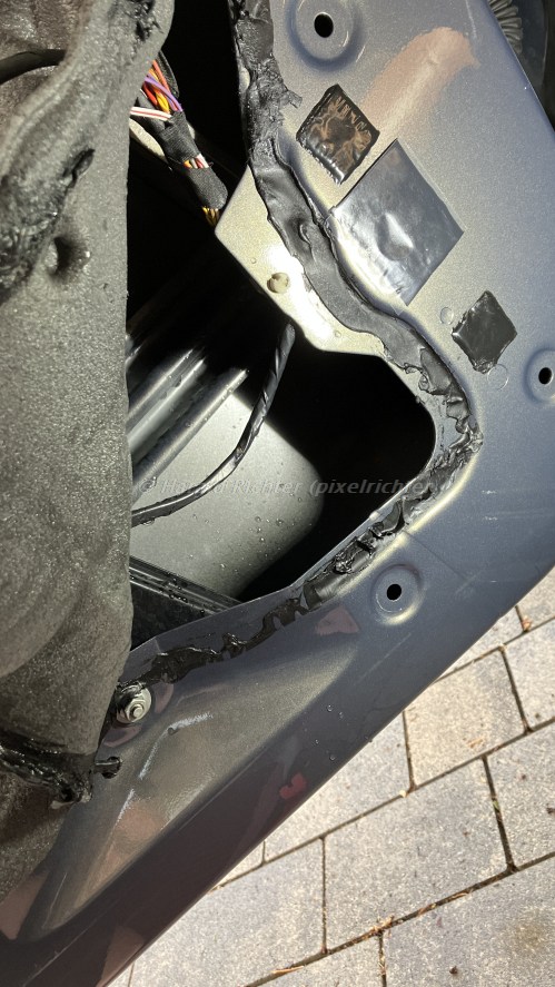

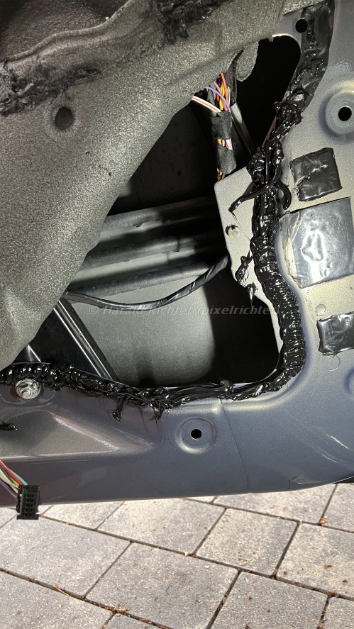

Was mich aber sehr überrascht hatte, war der Zustand des Klebers unter der Türfolie :eek: :o
Der Kleber war stellenweise glattgestrichen, es klebte nix davon an der Dichtmatte und ich war da noch nie dran.
Bei der vorigen Spiegelnachrüstung haben wir nur oben an der Kabelführung die Folie gelöst, aber nicht da unten :O_oo:
Aber scheinbar war die Türe die letzten 15 Jahre nicht undicht, sonst hätte ich, oder @Michele es schon längst vorher bemerkt.
Egal, das Ding muss wieder dicht werden.

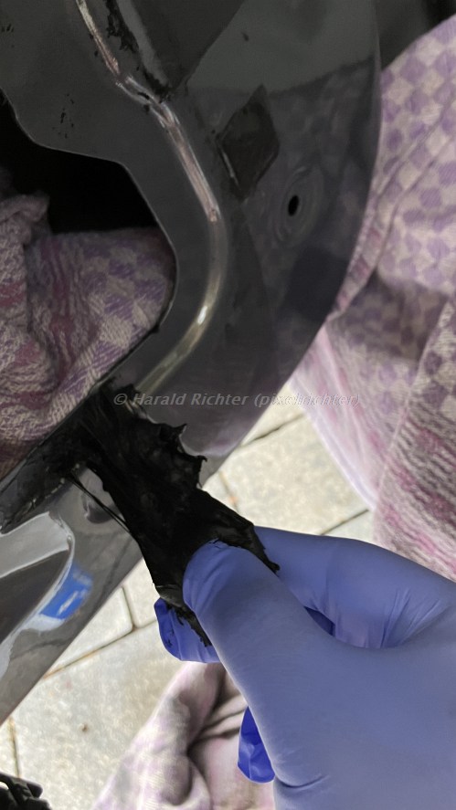

Angefangen den Kleber abzumachen... Am leichtesten geht es, wenn man immer mit dem abgelösten Kleber auf die Klebemasse drückt und wieder abzieht. Dadurch löst sich der Kleber relativ leicht vom Blech. Die Klebereste an der Folie habe ich nur stellenweise komplett entfernt, da die Folie doch sehr gerne reist.
Dann wurde alles mit Bremsenreiniger fettfrei gemacht und Sikaflex aus der Tube aufgetragen.
Ich hatte wohl viel zu viel aufgetragen, das hatte sich dann doch etwas aus der Folie rausgedrückt. Daher habe ich wieder etwas abgenommen. Sikaflex ist anfänglich noch schön "flüssig", das ging ganz gut, war aber ne Schweinerei :D Aber es hatte sich schön zwischen und über die alten Klebereste auf der Folie verteilt.
Deswegen schaut auch die Folie etwas geschwärzt aus 8-):whistle:
Nach ca. 14 Stunden ein erster Test mit Gießkanne, alles trocken. Weitere 12 Stunden später Waschstraße, ebenfalls alles trocken.
Ich werde es die nächste Zeit beobachten und wenn es wieder kommt, dann mach ich die ganze Folie neu und verwende wohl die Dichtschnur von BMW.

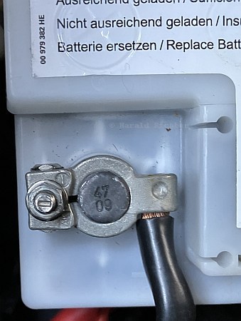

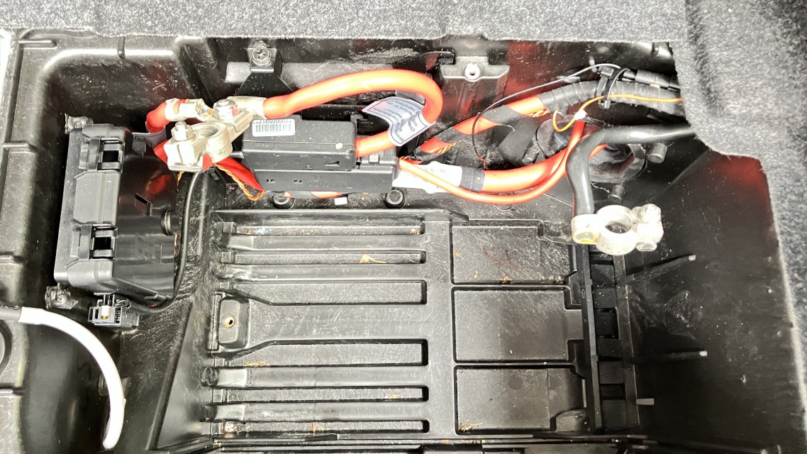

Starten ging nicht mehr, nur noch Christbaum im Tacho.
Anrollen lassen, sprang sofort an, aber
Problem: Der Z ist in den Transportmodus gefallen --> keine Lüftung, Klima und noch eins- zwei Kleinigkeiten
Grund: Batterie aus 2009, muss jetzt wohl Neu :geek:
*Immer diese Folgekosten nach Kauf, ärgerlich* :roflmao::D:roflmao:

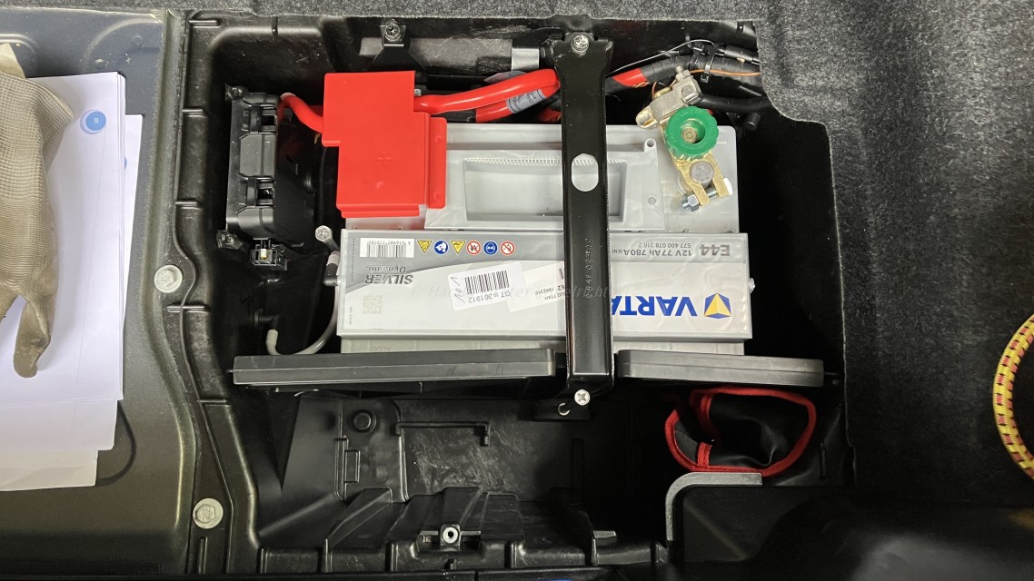

Ich habe mich getraut, ohne hier im Forum nachzufragen, und eine neue Batterie eingebaut :eek: :o :D
Es ist eine VARTA mit 77Ah Stunden geworden.

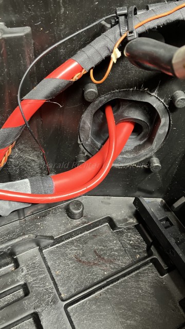

Aber vorher musste ich erst den dreckigen Batteriekasten sauber machen (@Michele , da warste wohl auch nicht dran :cautious::roflmao:)
Auf diesem Foto sieht man noch 2 Dinge, die erwähnt werden sollten.
- ein dünner schwarzer Draht. Diesen bitte nicht kaputt machen. Das ist der selbe Draht, der im Motorraum am Batteriestützpunkt "Plus" zu sehen ist und für die Airbag-Überwachung wichtig ist.
- Ein nasser Batteriekasten kann daher kommen, dass die große Tülle verrutscht, altersbedingt schrumpft, oder so... (@germinator @RobbiZ4 beim E89?). So wie hier zu sehen wäre das richtig. Leider habe ich hier schon defekte/verrutsche Dichtungstüllen gesehen.
Zusätzlich habe ich noch einen Batterietrennschalter montiert. (Grüner Drehknopf)

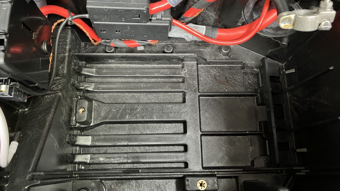

Mea culpa... :whistle: War ja wirklich total verranzt gewesen der Batteriekasten... ;) Gleich mal für die Putzroutine beim G29 vermerken... :roflmao:
@germinator und ich haben zuletzt so eine Folie mit einer von BMW auf einer 10m-Rolle gelieferten Butyl-Schnur neu abgedichtet. War offensichtlich deutlich weniger Sauerei.

Dann die Fahrertür von meinem Zetti...und die Abdeckung fiel mir quasi entgegen. Komplett ausgetrocknet. Komischerweise nur die Fahrerseite. Beifahrer war bestens.
Ich habe die Fahrerseite mit frischer Butylschnur montiert und alles hält und ist dicht. Vorteil ist auch das mal die Abdeckung wieder vorsichtig lösen kann, wenn mal mal in die Tür muß. Bei Sikaflex wird sich das wohl erledigt haben.

Schloß ist dann aber die Dichtschnur senkrecht und weiter oben. Beim mir, und eigentlich allen Undichtigkeiten beim E85, ist die Folie unten am Knick (Schraube) und der Biegung Türe
