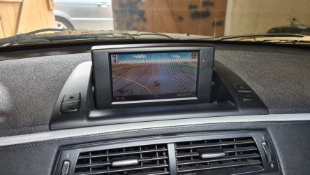

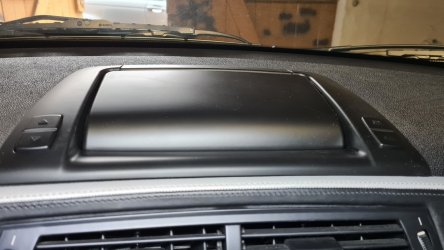

Was mir noch fehlt ist der Deckel vom Navibildschirm. Der hat ne sehr unschöne Stelle, die sehe ich jeden Tag wenn ich damit fahre und ich den Bildschirm eingeklappt habe.
Ja, der hatte bei mir ja auch einen "Querstrich" vom Rahmen auf dem Deckel
...plus auch noch andere Macken um die Tasten.
Ich kann die Methode "zerlegen, Softlack runter, DupliColor Kunststofflack drauf" nur empfehlen. Ist wirklich eine perfekte Option...und ich bin ein Meckerkopp. Jetzt kann man sich das (wenigstens das, Baustellen habe ich sicher noch mehr als du;)) wieder ansehen ohne sich zu ärgern.

Ja, der hatte bei mir ja auch einen "Querstrich" auf dem Deckel...plus auch noch andere Macken um die Tasten.

Muss ich mir später nochmal bei dir durchlesen. Hast du einen Link für mich 😁
...und es ist auch nicht das verlinkte Spray, sondern Kunststoffspray siehe meinen verlinkten Beitrag.
Verarbeitung war wirklich unkompliziert. Ohne Haftvermittler oder Grundierung drauf, da der Lack genau für den Zweck gedacht ist. Nur vorher nochmal mit Isopropanol entfettet. Wichtig ist wirklich jedes Fuzzelchen Softlack aus den Ecken und Sicken zu holen. Geht aber mit Backofensprayvorbehandlung und der "Scheuerseite" vom Küchenschwamm ganz gut. Der Gehäusekunststoff ist fest genug um vom Schwamm keine Riefen zu bekommen.
Zerlegen ist auch kein Hexenwerk. Eine Schraube am Antrieb ist etwas verdeckt. Da muss man aufpassen die nicht zu vergessen.
Hier mal ein hilfreiches Video zum Thema zerlegen.

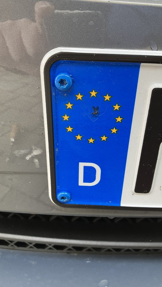

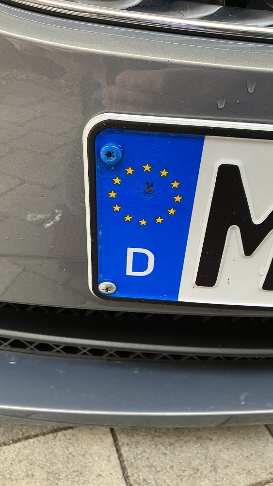

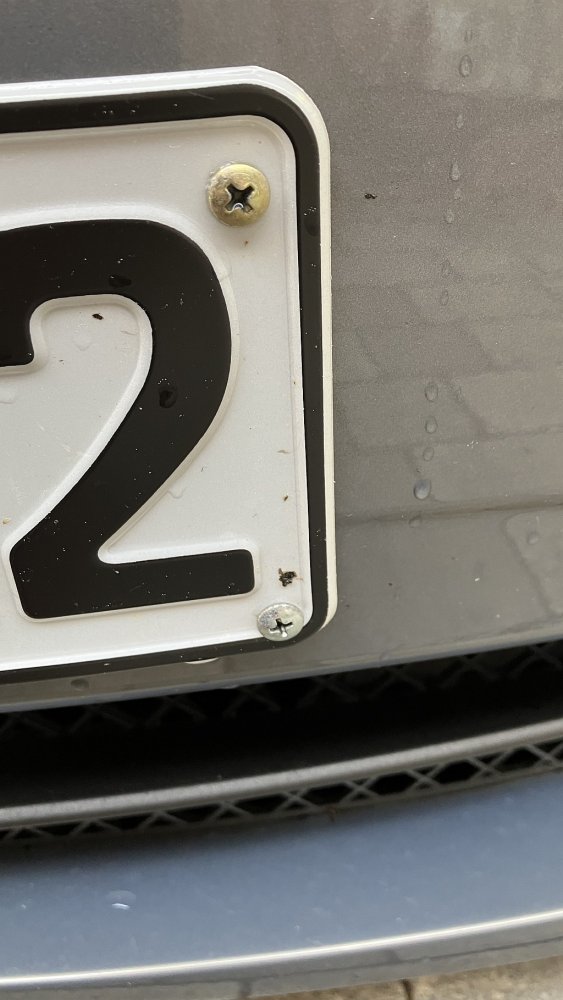

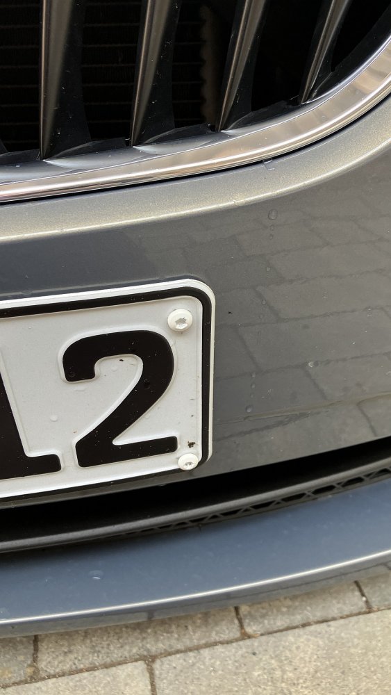

Angeregt durch eine paar Beiträge hier im Forum habe ich dann mal etwas "Farbe" gekauft, für Innen und Außen.

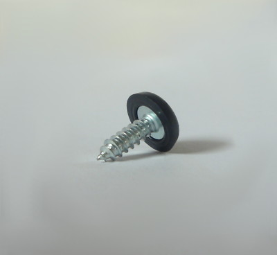

Schrauben: 4x Kennzeichenschrauben 4,8x16 weiß blau
Die Schraubenköpfe sind gepulvert und man verliert keine Kappen mehr 😉
Am Kennzeichen waren leider die Löcher nicht passend für die Kappen gebohrt, daher hielten die nie lange.
Und Innen musste noch etwas mehr in braun hinzukommen. Da unten war nur schwarz 😁

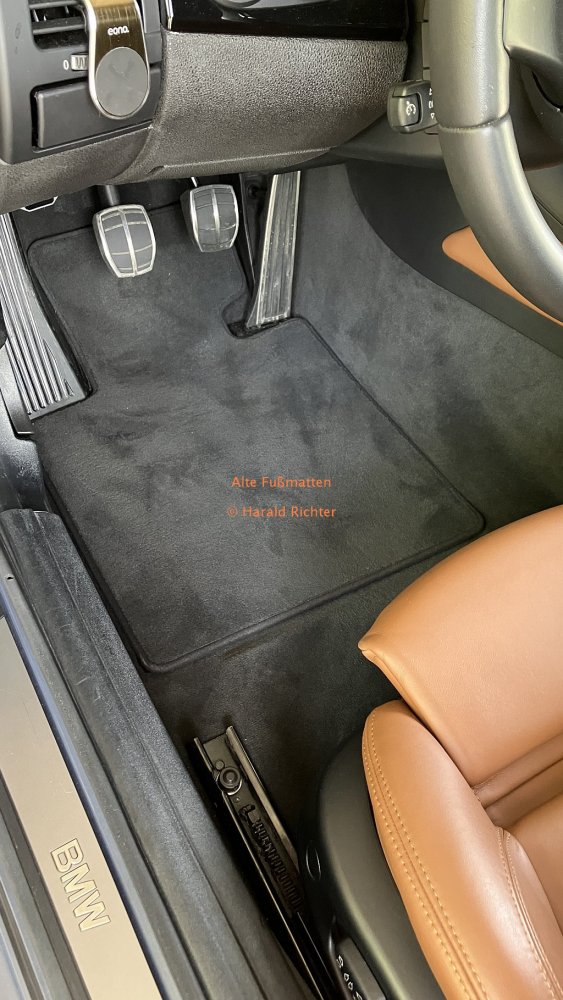

Bestellt hatte ich hier für 32 Euro komplett 2 Velours Fußmatten passend für BMW Z4 E85 E86 Roadster Coupe 2002-2008

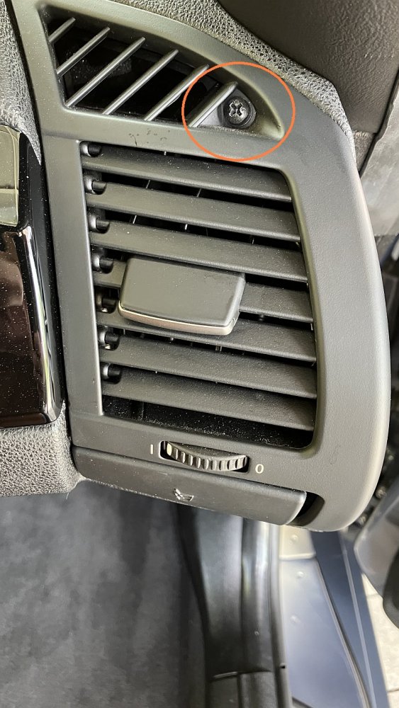

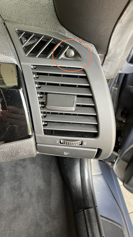

Und ein Stück schwarzes Plastik über den Schraubenkopf Befestigung Luftauslass mit Getränkehalter (Kleinvieh muss auch sein :D:p :P)
NACHTRAG.
Achtung beim Wechsel am Getränkehalter. Es sind verschiedene Schraubenköpfe. Wenn man die 2 Schrauben vertauscht, dann hält die neue Abdeckkappe nicht :whistle:
Wie zufrieden bist du mit dem Material der Fußmatten? Ich bin ja zugegebenermaßen "Original Fußmattenfetischist" - bei meinem Gebrauchtkauf waren *urgh* M- Chinamatten drin - habe ich dann mal gegen gebrauchte Verlourmatten getauscht, welche unwissentlich aber dann eben doch nicht original waren...
Gefahren bin ich bisher grad mal ganze 20 Meter damit 8-) Da gibt's noch kein Langzeitbericht drüber.
Der erste Eindruck war gut, auch von der Verarbeitung der farblichen Randeinfassung. Die neue Matte ist tiefschwarz, die alte eher ein Grauton, stört mich aber nicht. Es stinkt auch nichts nach billiger Chemie.
Gefühlt ist der Floor etwas höher und weicher. Die Unterseite ist fast komplett mit rutschfestem Material beschichtet.
Allerdings sind die Matten ca. 5mm zu breit. Die muss man schon sehr fest seitlich reindrücken. Wie das auf Dauer dann wird, wird sich zeigen.
Rückmeldung: Fällt zwiegespalten aus.
Die Matten bleiben, trotz der Presspackung, liegen und beulen sich nicht nach oben aus. Lieber wäre mir es, wenn die Matten ca. 5mm schmäler wären. Von der Länge her, kein Problem.
Das Tiefschwarz ist doch etwas zu schwarz, wenn man sich den vorhandenen Innenraum anschaut, der ist ja mehr Richtung gräulich. Da muss ich halt weniger saugen, nur ausklopfen, dann werden sie auch gräulich :D
Aber als Absatz zwischen grau und schwarz habe ich ja die braune Umrandung, das lenkt etwas davon ab. :thumbsup::thumbsup::whistle:
Abschürfungen von den Fersen sind natürlich noch keine zu sehen, wäre auch schlimm nach so kurzer Zeit :D
Fazit:
Für 30 Euro kann ich damit leben. Das nächste Mal wird aber definitiv kein schwarz ausgewählt.

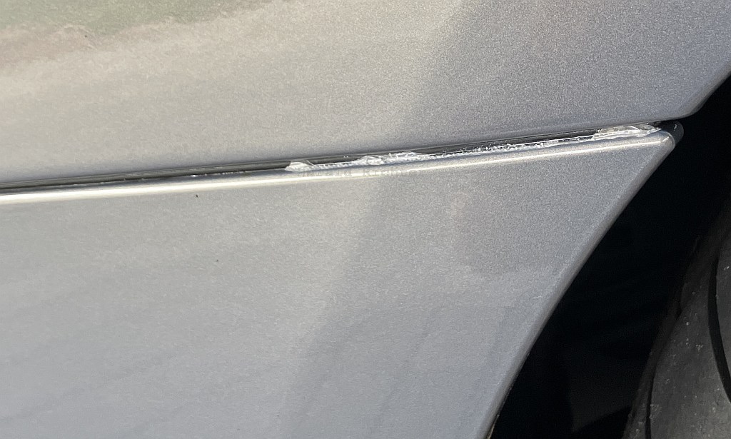

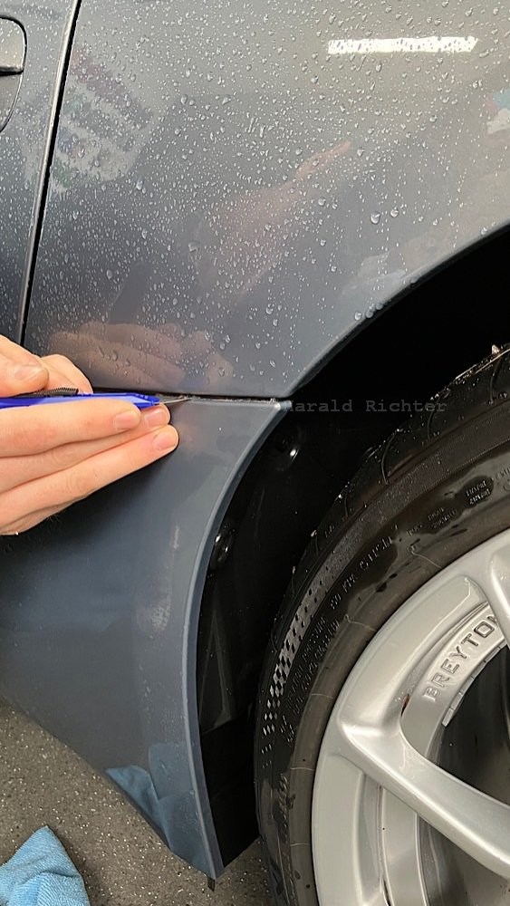

Leider gibt es eine nicht so schöne Entwicklung an der Kante hinten oben am Schweller :-(
Per Ferndiagnose meinte der Chef, dass nicht weit genug nach hinten rein in den Spalt lackiert wurde. Dieses ablösen kann aber wohl relativ einfach behoben werden. Dieser Lack kann wohl soweit ausgebessert werden, dass das wieder hält und schön ist.
Was man aber im Gegenzug sehen kann, dass man den Lack jederzeit, wie bei einer Folierung, wieder abziehen könnte
Ich berichte .... 😉
Schaden ist behoben 👍
Schuld ist der Gummi zwischen Kotflügel und Schweller. An der rechten Hälften hat der Gummi einen Spalt, da ist natürlich der Lack unterwandert. Durch Vibrationen kam es dann zur unschönen Stelle.
Defekter Lack abgemacht und mit Spritze aufgefüllt.
hier glänzt noch der Lack, muss noch entlüften
Mein Glück war, dass der Sprühlack sich noch nicht über die Kante gelöst hatte, somit ein ausbessern noch problemlos möglich war.
