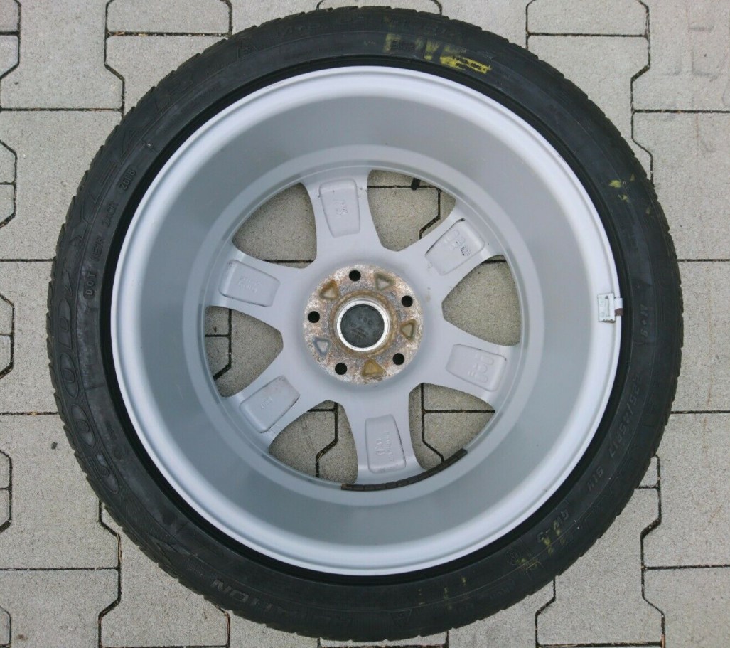

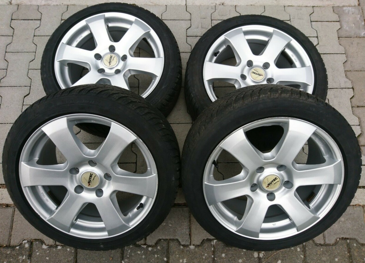

Update Felgen:
Ich habe mittlerweile 4 billige, wirklich billige :whistle: 17 Zoll Felgen mit hartem Gummi erstanden. (Gibt sogar ne ABE dafĂŒr und ich kann notfalls auch damit mal fahren).
Gerade mal 110€ und 100km entfernt abgeholt. GesĂ€ubert hatte der VerkĂ€ufer sehr gut. Auf den ersten Blick fast wie neu :) :-)
Die alten, defekten Felgen wurden demontiert und zum Aufbereiter gebracht.
Jetzt heißt es warten, bis die Felgen zurĂŒckkommen. Das kann gerne mal 2 oder 3 Wochen dauern.

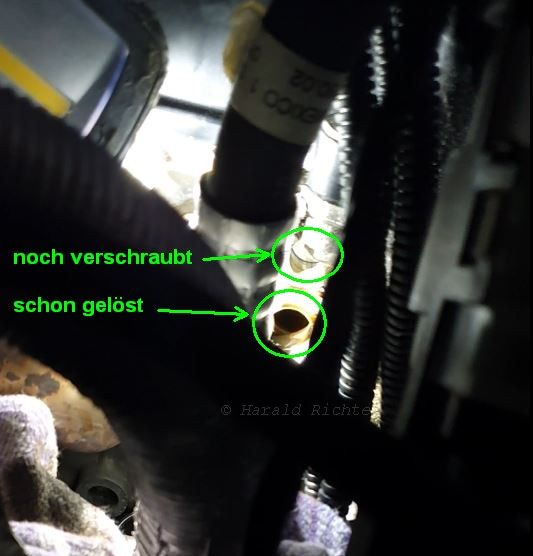

Nachdem @germinator an (s)einem N52 erfolgreich das Kaltstartruckeln behoben hat (Link dahin), habe ich mich entschlossen dies ebenfalls zu tun. Dank BlackFriday waren die 2 Ventile relativ gĂŒnstig. Gekauft 2 StĂŒck bei Leebmann24 - VANOS RĂŒckschlagventile Art.Nr. 11367541692

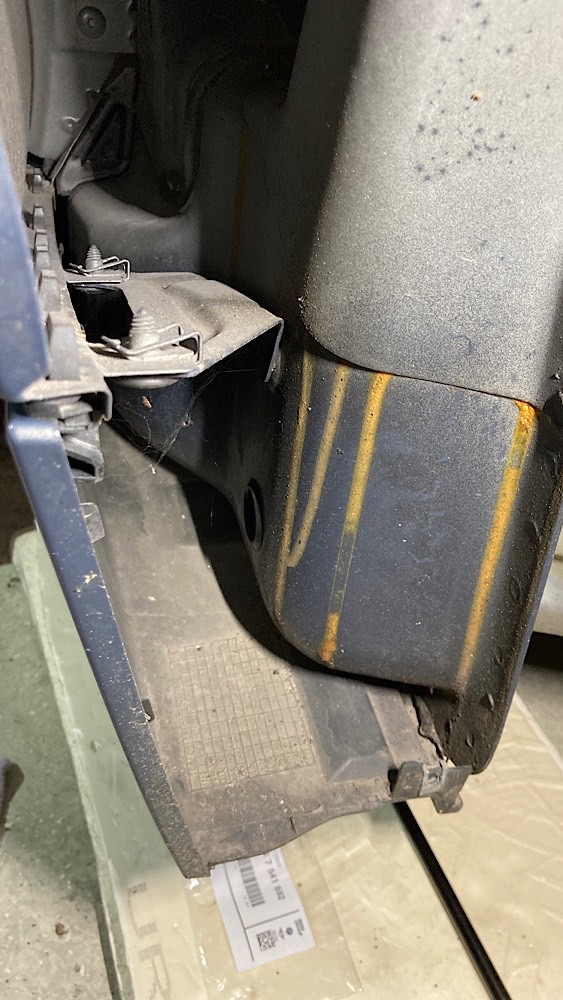

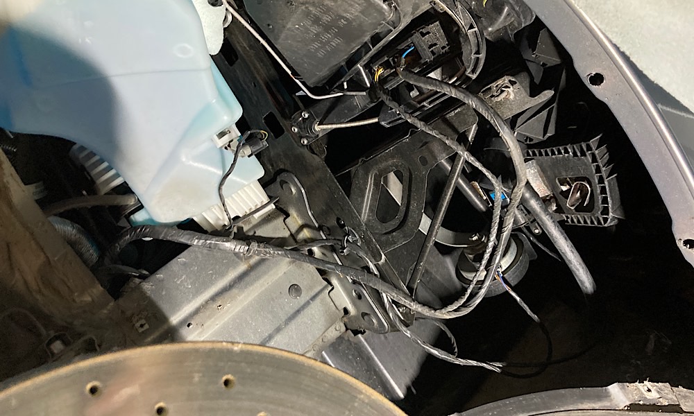

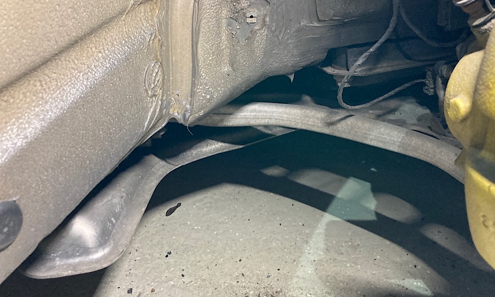

JĂŒrgen hatte das beim E89 von oben gemacht, ich habe mich daran beim E85 auch versucht, bin dann aber den Weg durch den Radkasten gegangen.
Beim E85 mĂŒsste man den WischwaschbehĂ€lter abbauen und vorher die FlĂŒssigkeit ablassen. Dazu noch die SchlĂ€uche / Pumpe(n) fĂŒr Wischwasser Frontscheibe, und falls vorhanden, Wischwasserpumpe fĂŒr die Scheinwerferreinigung entfernen.
Auto aufbocken und gegen Runterfallen mittels Drei-Bein gesichert.
Radhausschale ausbauen, (Schrauben und Plastiknieten)
Halteblech fĂŒr 3 gekapselte Leitungen abschrauben (das kann problemlos noch von oben gemacht werden)
Das benötige Werkzeug ist in obigem Link schon erwÀhnt.
Wegen dem Radhaus ausbauen kommt aber noch eine Nuss dazu, ebenso Plastiknieten von der Befestigung am KotflĂŒgel.

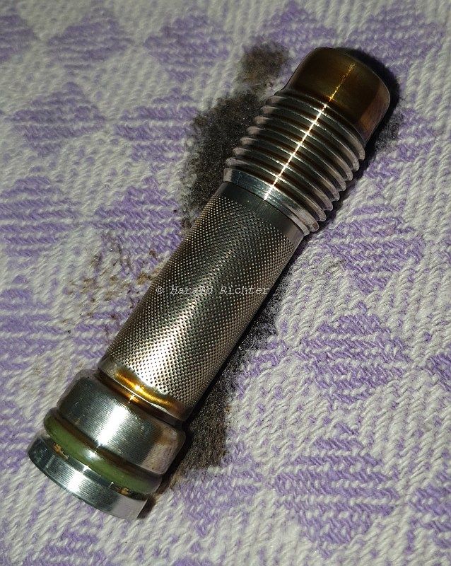

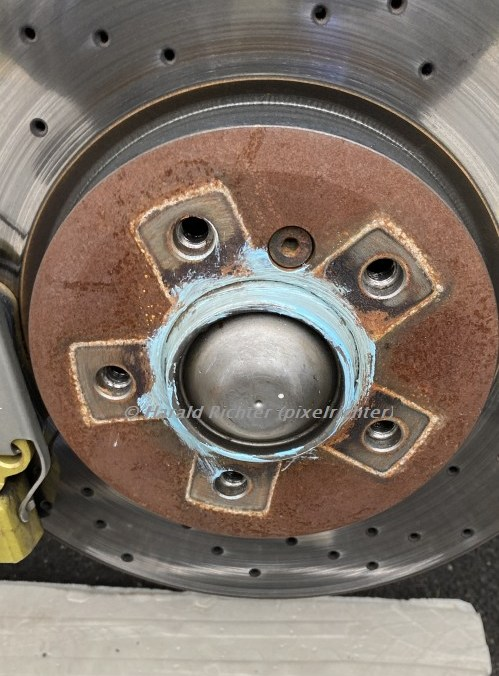

Das ist das ausgebaute und schon leicht gereinigte RĂŒckschlagventil.
Optisch unauffĂ€llig, aber beim SchĂŒtteltest war bei diesem Ventil (fast) nichts mehr zu hören, im Gegensatz zum Neuen.

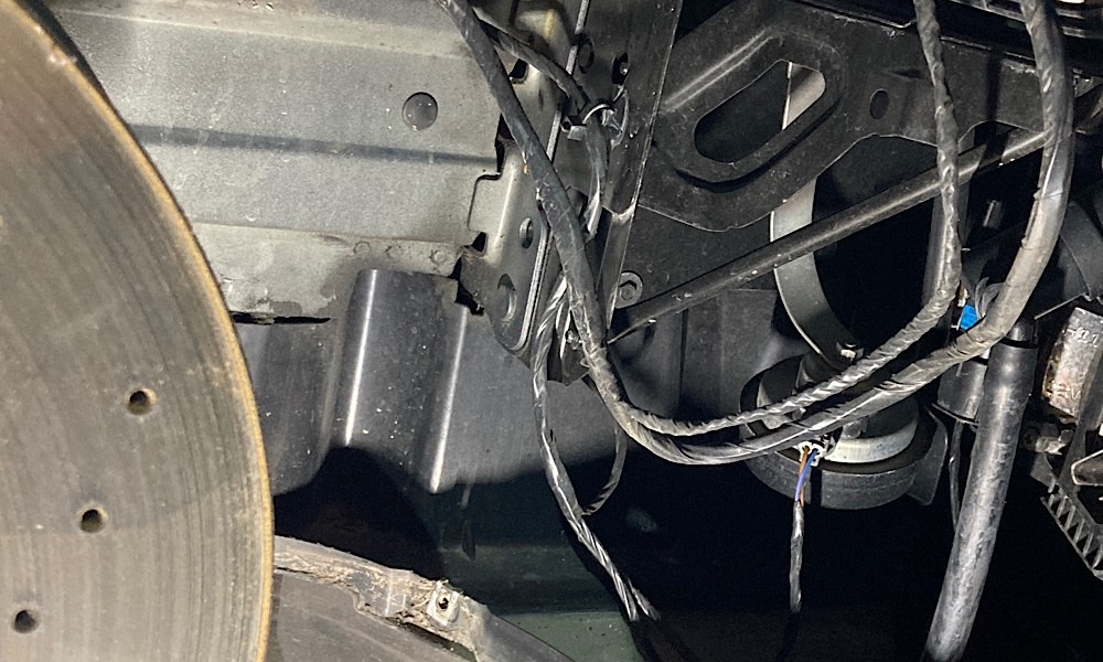

Hier der Blick durch die ausgebauter Radhausschale Richtung Ventile

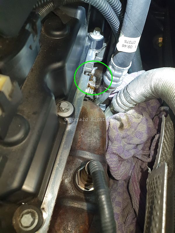

Ölverlust, von oben gesehen. Die Menge ist als minimal zu bezeichnen. Im unteren Bereich vom grĂŒnen Kreis ist ĂŒbrigens die Schraube zu sehen, an das das kleine schwarze Blech (Abstandshalter) fĂŒr die schwarz geriffelten 3 Leitungen angeschraubt wird.

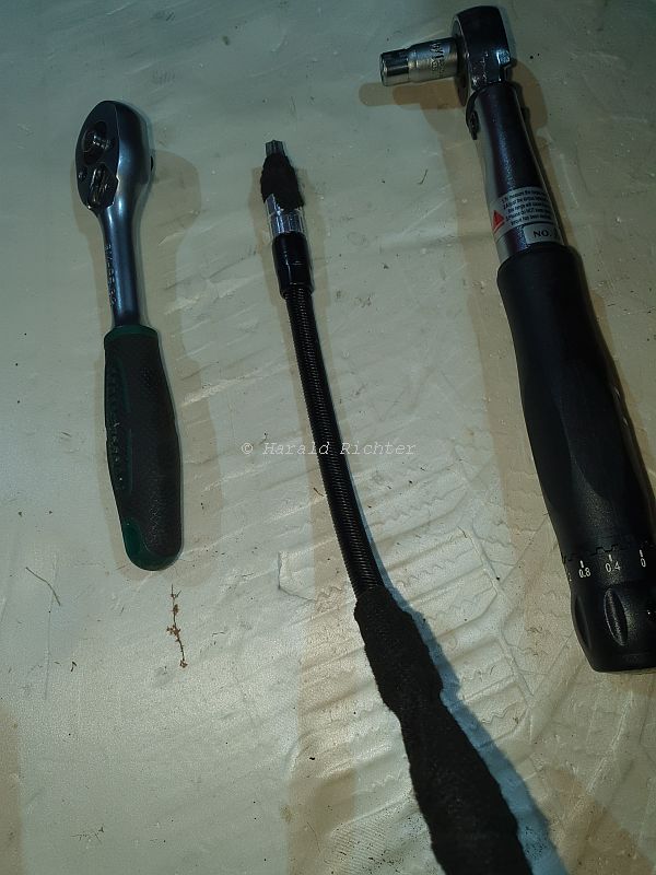

Und hier noch das Werkzeug.
Kleine Ratsche, DrehmomentschlĂŒssen, VerlĂ€ngerung mit flexibler Welle.

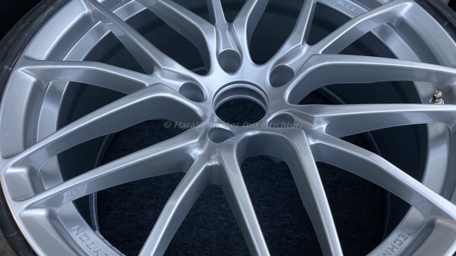

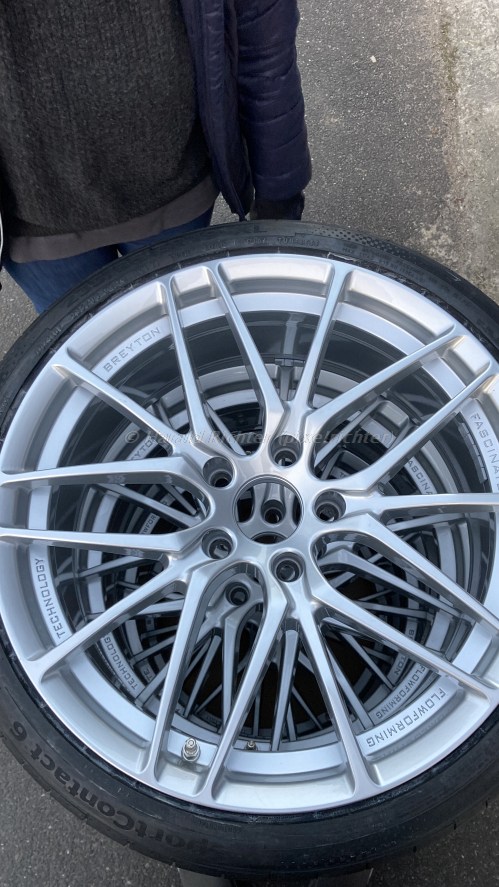

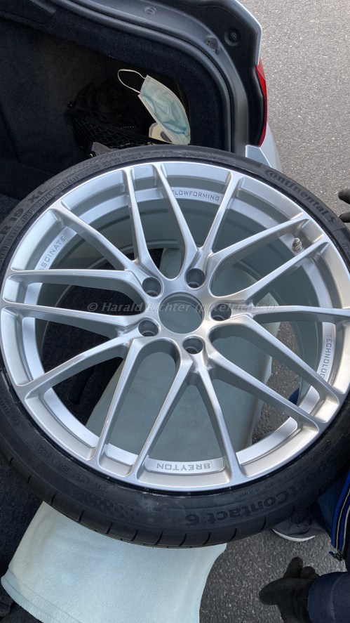

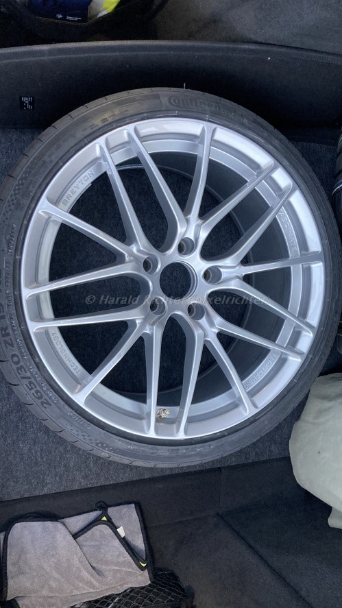

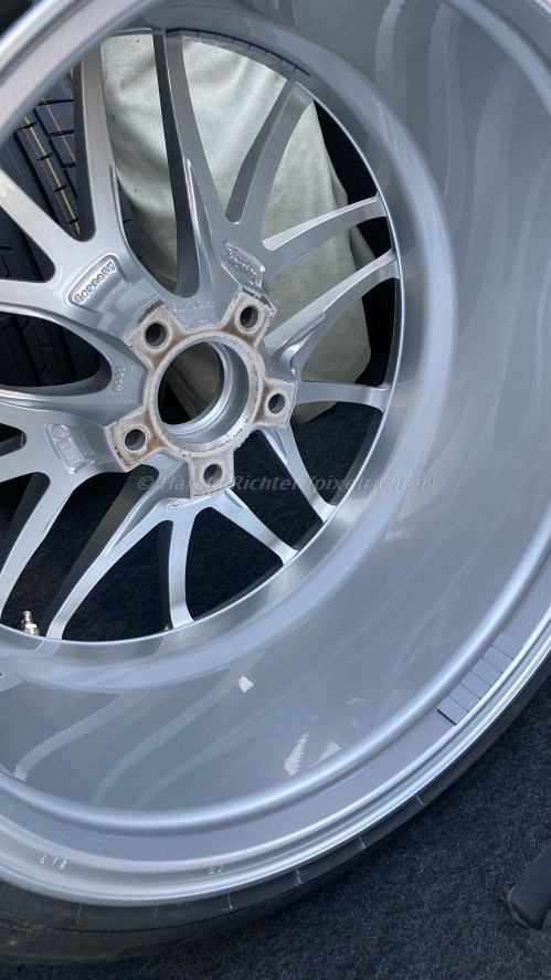

Die neu gepulverten, und ausgebesserten Felgen wurden heute geliefert.
Hat zwar 4 Monate gedauert, hat sich aber gelohnt.
Montage aufs Auto wohl erst in 4 Wochen.
Dazu 4mal neue Gummis.
Es wurden wieder die alten, wie sie schon beim Kauf drauf waren. Der neue 7er kommt dann evtl. das nÀchste mal dran.
Vorne: 235/35R19 (91Y) (Z) Y - Continental - Sportcontact 6 - FR XL (DA72)
Hinten: 265/30R19 (93Y) (Z) Y - Continental - Sportcontact 6 - FR XL (DA73)
Welche "Farbe" ist das? Möchte meine AEZ auch pulvern lassen, am liebsten Richtung BMW FelgensilberđŸ€”

Schick :t
Na ich bin ja mal auf das Felgendesign gespannt, auf dem Auto dann, so beim herum liegen ĂŒberzeugen sie mich noch nicht so sehr, wirkt halt 1:1 wie ne Zubehörfelge .... aber ich habe mich schon oft getĂ€uscht bei Felgen, plötzlich auf dem Auto wirkt es dann.
Ich finde den Moment aber auch immer gut wenn man ein Frisches Rad samt Reifen montiert.
Die Felge war ja schon auf dem Auto montiert und ist auf den Fotos zu sehen.
Da der Lack beschÀdigt war, wurde neu gepulvert.
Das Gesamtbild unterscheidet sich daher nur von dem etwas anderen Silber.
z.B. hier (weiter runterscrollen)
Du hast das Auto samt Felgen doch schon live im Harz gesehen Du Nase 😎
