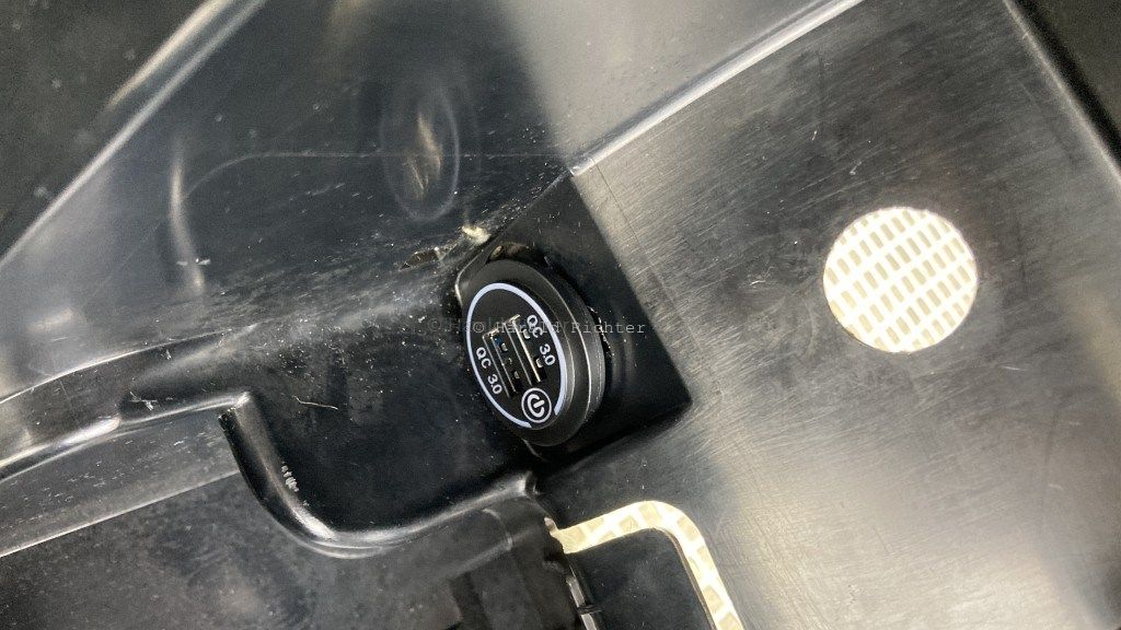

Ich hab ja weiter oben schon angedeutet, dass ich noch eine USB-Steckdose versteckt verbaut habe. Dazu habe ich diesen gekauft. Auto USB Steckdose 12V/24V mit Schalter . Es geht wohl aber auch jeder andere mit ca. 30mm Durchmesser. Per Feile kann das von mir genutzte Loch auch noch etwas vergrößert werden.

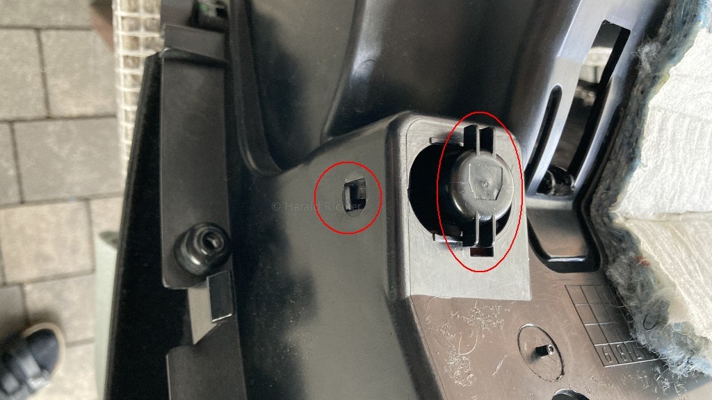

Im Handschuhfach ist links eine Art Dämpfer, dessen Sinn ich nicht erkennen kann. Ich mache das Handschuhfach immer mit der Hand auf, halte es fest bist es unten selbst arretiert. Ich lasse es nicht einfach fallen. Ich habe noch nie gesehen, dass ein Handschuhfach langsam schwebend aufgegangen ist, zumindest beim E85 noch nicht ;)
Daher kam meine Frau auf die Idee, diesen Dämpfer auszubauen um dort die USB-Ladebuchse (Steckdose) zu verbauen.

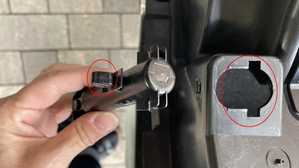

Der Dämpfer ist einfach zu entfernen, einfach seitlich die Klemme zusammendrücken und den Dämpfer seitlich und nach unten abziehen. (Vorarbeit: Handschuhfach mittels 6 Schrauben lösen und aushängen)
Die Klemme (roter Kreis) schaut eigentlich aus dem Plastikkasten raus, habe aber das Foto nicht gemacht.

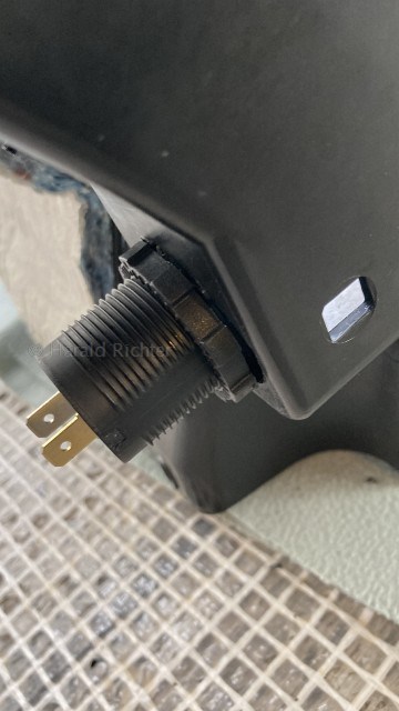

Das rechteckige Loch etwas aufgefeilt und das Gewinde der USB-Steckdose passt wunderbar durch.
Mittels einer Kontermutter wurde das Teil fixiert und auch nach oben ist beim Einbau Platz genug. Wenn man die USB-Steckdose nicht ganz bündig montiert, sondern mehr "Material" ins Handschuhfach überstehen lässt, gibt es nach oben keine Einbauprobleme. Unterm Armaturenbrett, neben dem Airbag ist Platz genug. Im Handschuhfach stört es überhaupt nicht.
Diese Fotos ist also nicht ganz richtig, die Buchse muss weiter ins Handschuhfach geschraubt werden.

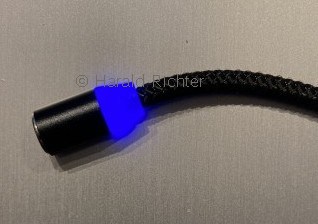

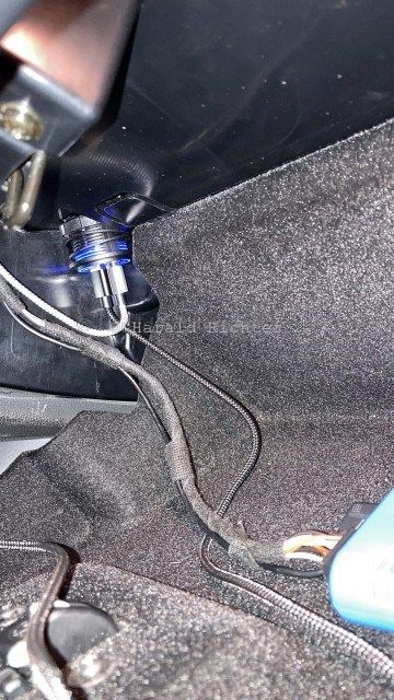

so schauts dann bei eingebauten und geöffnetem Handschuhfach aus. Das bläuliche Licht sagt "Strom liegt an".

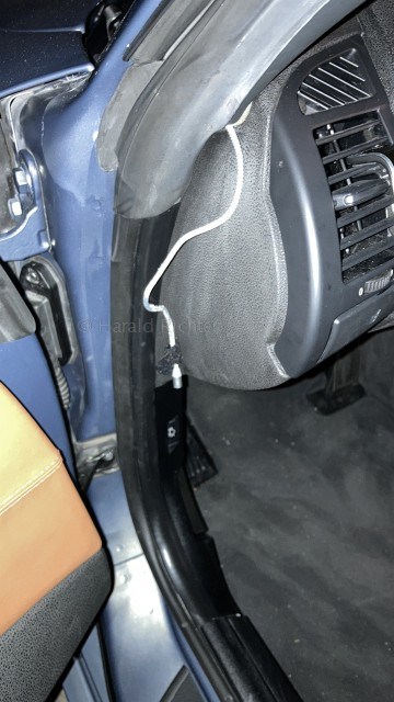

Zusätzlich habe ich ein universelles USB-C Ladekabel vom Handschuhfach hinterm Radio, übers Lenkrad auf die Fahrseite verlegt. Rausgeführt wird das Kabel oben an der A-Säule (die musste ja eh weg wegen Austausch auf Leder, siehe Beiträge weiter oben).
Somit ist es egal ob ein iPhone oder Android-Gerät angesteckt werden soll. Einfach neuer Standard USB-C.
Zum Ausschalten Handschuhfach auf, an den USB-Steckdose langen, Strom ist aus. Geldbörse oder Brille noch aus dem Handschuhfach nehmen und schließen. Für kürzere Strecken brauche ich normalerweise keinen Strom, somit wird der Schalter wohl nicht mehr als 20mal im Jahr benutzt. Und die USB-Steckdose merkt sich den letzten Zustand. Gestern Abend ausgeschaltet, Auto verschlossen und heute früh nach dem Motorstart war sie immer noch aus.
Da ist es mir Wert ab und zu ins Handschuhfach zu langen, wenn von den ganzen Kabeln nix zu sehen ist und nix blöd rumhängt.

Das Kabel an der A-Säule hängt einfach zwischen Armaturenbrett und Türe. Wurde ebenfalls geändert, siehe unten. Auf den Bildern ist die Kabellänge noch nicht optimal. Wenn fertig gebaut, schaut das sicherlich besser aus.

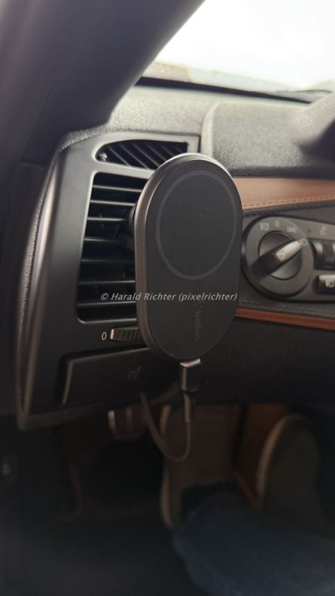

Nachtrag: Mittlerweile habe ich ein neues Kabel verlegt. Das kommt jetzt unterhalb der Verkleidung Luft/Getränkehalter raus. Ich den Lamellen habe ich eine Handyhalterung inkl. Induktion gesteckt. Hält wunderbar. Und das Kabel nun ein USB-C-Kabel ist, kann man auch nicht Induktionshandys laden.
Halterung mit 10Watt schnellladen, induktives Laden MagSafe möglich KLICK

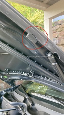

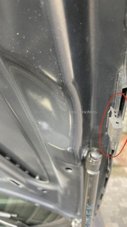

Ich habe an der Motorhaube die fehlenden Gummipuffer links und rechts nachgekauft und montiert. Diese Puffer drücken die verriegelte Motorhaube etwas nach oben und sie flattert während der Fahrt nicht mehr. Unten auf den Kotflügel kommt noch ein Klebe-Pad, damit der Lack nicht weggeschliffen wird. Artikelnummer der Puffer lautet 51237116856

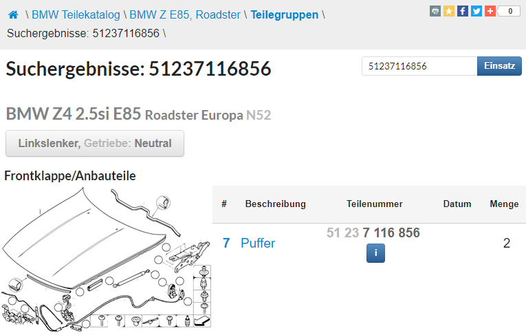

Sehr interessant, das flattern der Motorhaube nervt mich immer... Laut ETK braucht man 6 von diese Puffer, stimmt das?

Normal habe ich immer nur 2 Stück gesehen. Auch hier im Forum wurde schon öfters darüber geschrieben, es wurden auch schon welche im 3D-Drucker hergestellt..... (Mach aber wenig Sinn, da die Halterung in der Haube harter Gummi, das Teil was auf den Kotflügel drückt, weicher Gummi ist. Das wird im 3D.Druck nix)

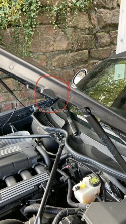

Ich habe diese 2 oben an der gleichen Position angebraucht (wird ja nur reingedrückt).
auf dem Foto habe ich ja noch den Bereich markiert, wo du innen im Kotflügel ein Klebe-Pad anbringen solltest, bzw. du evtl. sogar noch auf deinem Kotflügel vorfindest.
Auch ob es einen Unterschied zwischen FL und VFL gibt weiß ich nicht.
Schaden tun die Dinger jedenfalls nicht.
Sechs in Summe sind korrekt :)

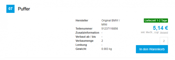

Im ETK von Leebmann24 steht Verbaumenge 2 :laugh4:
