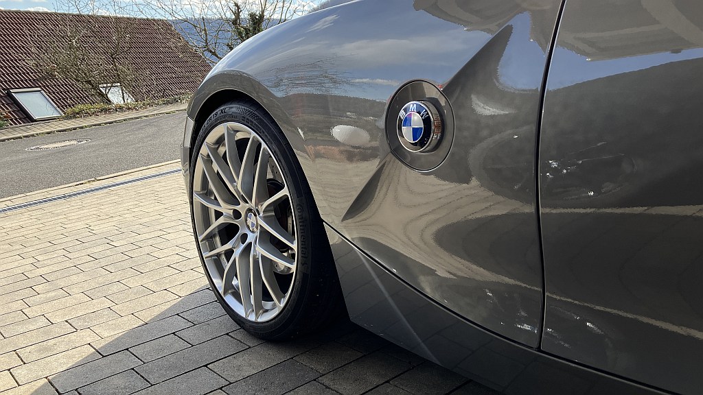

Ich dachte das wÀre schon wieder ne neue Felge! Und in der tat, auf dem Auto wieder ein gaaaanz anderes Bild jetzt wo ich die Bilder gesehen habe! :D
Bin immer wieder ĂŒberrascht, in dem fall doppelt :P .... wie ein Felge nackt ohne Auto wirkt, und dann auf dem Auto.
Solange sie auch halten ist das eine Super Eigenschaft dieser Felgen! Bei meinem Nachbarn sind damals die Breyton Race LS am Felgenhorn innen gerissen, mit Serienfahrwerk. War auch eine sehr HĂŒbsche Felge.
Welche "Farbe" ist das? Möchte meine AEZ auch pulvern lassen, am liebsten Richtung BMW FelgensilberđŸ€”
Die Farbe ist Brillantsilber L8Z8 und kommt eigentlich auf Felgen von :O_oo::whistle: Porsche / VW / Audi :unsure:

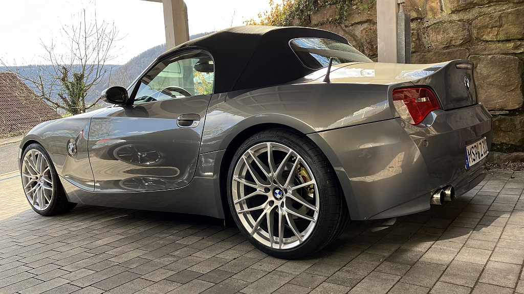

Dem schönen Wetter geschuldet, wurden dann doch schon heute die neu gepulverten Felgen inkl. neuen Gummis montiert.

Neben dem Wagen gilt mein Respekt vor allem dem Stellplatz (Steinmauern), bzw. der Sauberkeit des Bodens (Fugen).
Bekomme ich nicht hin.
@ pixelrichter
Ich dachte hier gehts ums Auto :whistle::D
Die Steine sind Cassero Formatmix 13 - Farbe Titan - 11cm dick und haben (hatten) eine schmutzabweisende Beschichtung. Die ist aber schon lange weg. Durch die 11cm hohen Steine entsteht eine sehr hohe Fuge, die mit Basaltsplit 1/3 aufgefĂŒllt wurde. KEIN Sand, auch KEIN Quarzsand.
Das Einkehren hat sehr lange gedauert, da die eckigen kleinen Steinchen sich leicht verklemmen und erst nach Belastung, R egen usw. sich weiter setzen. Ich glaub, ich habe in 2 Monaten 15mal eingekehrt.
Nach 8 Jahren wurde einmal mit einer FlĂ€chenbĂŒrste und viel Wasser alles gesĂ€ubert. Dabei spĂŒlt es den feinen Drecke, BlĂŒtenpollen, Laub- und Nadelreste nach oben und das wurde abgesaugt, danach wieder mit Split eingekehrt. Somit ist fĂŒr Pflanzenwachstum kein Nahrhafter Untergrund in den Fugen vorhanden und alles was wachsen will, geht kaputt.
Aber die FlÀche die du da siehst, ist fast komplett vom Carport abgedeckt, da kommt also auch kein Wasser hin. Bei den Fugen die Wind und Wetter ausgesetzt sind, kommt jetzt wieder so langsam ganz leicht feiner Moos in den Fugen, da wird im Herbst also wieder mal gekÀrchert, dank Zisterne auch noch mit kostenlosem Wasser.
Und danke fĂŒrs Kompliment ums Auto :thumbsup::thumbsup:

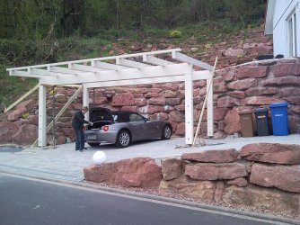

Die Steinwand besteht aus rotem Sandstein, fest in Mörtel eingesetzt und ist an einigen Stellen ĂŒber einem Meter dick. Irgendwie muss der Hang ja gesichert werden :) :-)
(Auf dem Bild fehlt auf der Mauerkrone noch das GelÀnder und das Carport hat noch kein Dach :whistle:)
Hier nochmal der Bezug zum Auto, Petras erster Z4 ;)

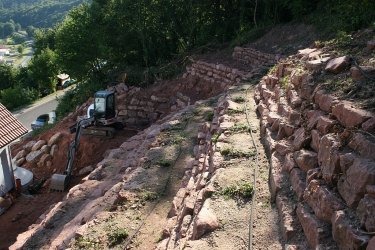

Und so wurde die Hangsicherung oberhalb gemacht. Mittlerweile sind die ĂŒber 600 Setzlinge alle angewachsen und verhindern das AusspĂŒlen der Erde zwischen den Steinen.
Die Sandsteinmauern wurde alle wieder nach dem Hausbau aufgesetzt.
Eine reine Betonwand wollten wir nicht, was finanziell nicht gĂŒnstiger gewesen wĂ€re, da alle Steine sich im GrundstĂŒck befanden. Eine wahre Steingrube eben.
Auch hier wieder der Bezug zum Auto. Der Z4 steht links unten 😆

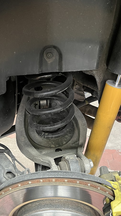

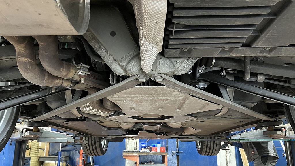

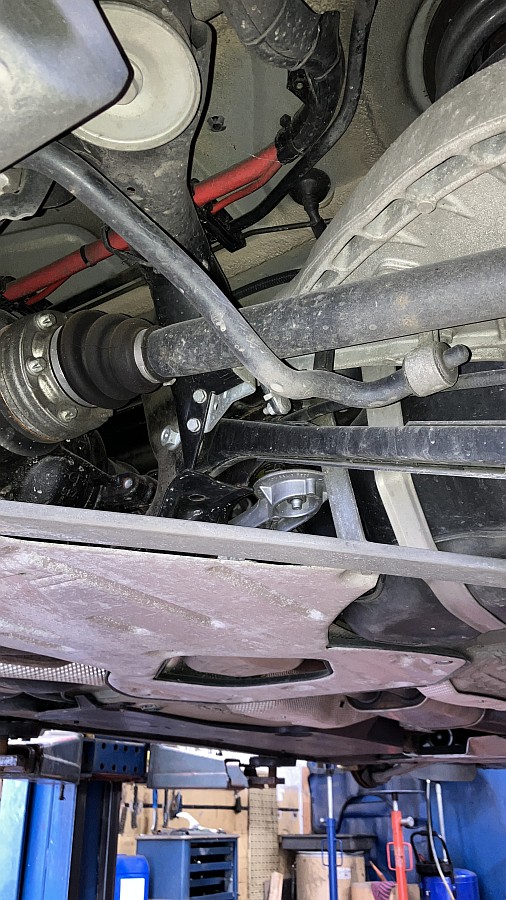

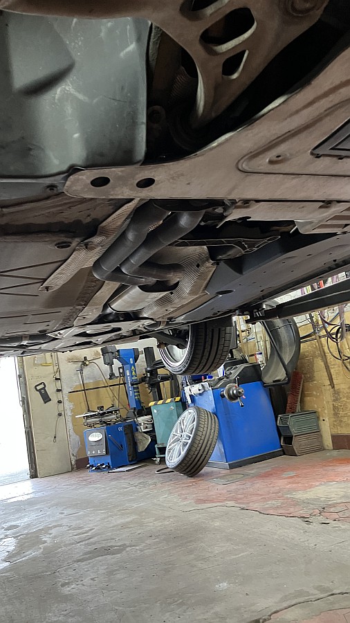

Gestern nochmal zum Auswuchten. Hatte bei ca. 70 bis 90 km/h doch stÀrkeres vibrieren gemerkt.
Jeweils 15Gramm hinten ausgebessert, nun liegt er wieder wie ein Brett auf der Straße
Dabei gleich mal ein paar Fotos von unten gemacht.
Ich glaub mit dem Zustand komme ich noch ein paar JĂ€hrchen problemlos ĂŒbern TÜV ;)
Hast du die Bilder nachbearbeitet oder wieso ist an dem HinterachstrĂ€ger ĂŒberhaupt kein Rost zu sehen?
Ach so, schon ausgetauscht. :) :-)

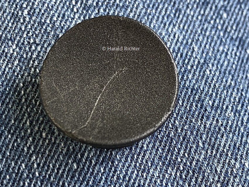

Mittlerweile habe ich noch eine Kleinigkeit ausgebessert und ab morgen darf er auch wieder die Sonne genießen.

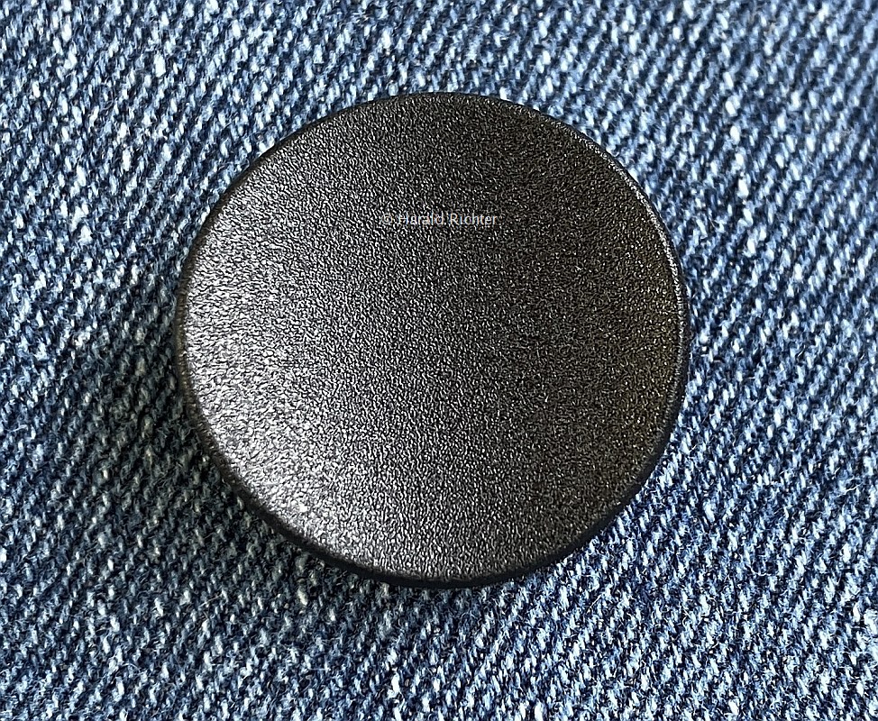

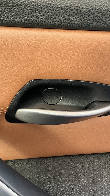

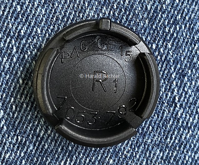

Bei der Demontage der TĂŒrverkleidung habe ich schon die zerkratze Abdeckung gesehen (siehe Beitrag Spiegel).
Diese Teile sind gemeint:
Stopfen TĂŒröffner innen rechts SCHWARZ Z4 (51417053792)
Stopfen TĂŒröffner innen links SCHWARZ Z4 (51417053791)

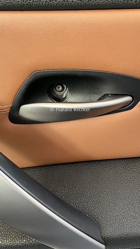

Das ist das neue Teil
Und so schaut dann Neu aus
Solange es die Teile noch gibt, mach ich den Kleinen StĂŒck fĂŒr StĂŒck immer weiter hĂŒbsch ;)

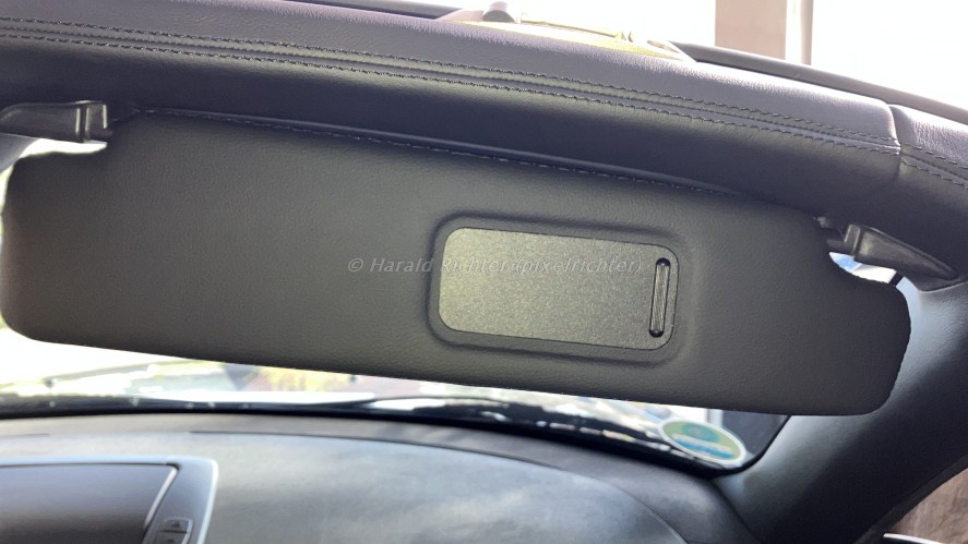

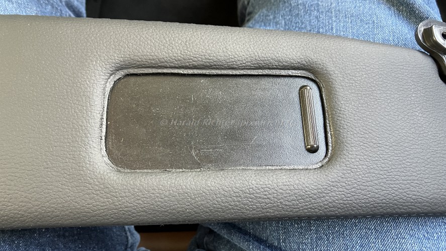

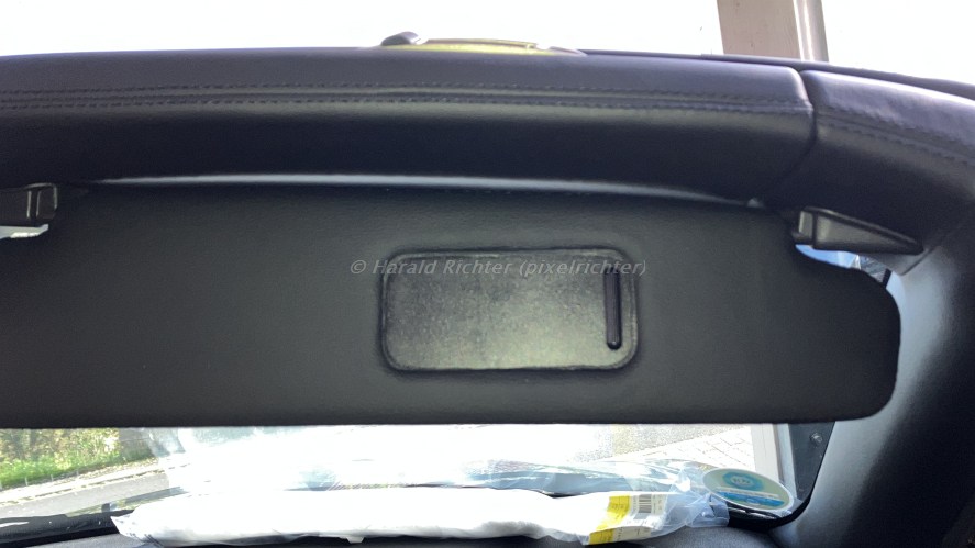

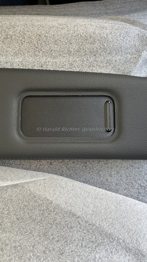

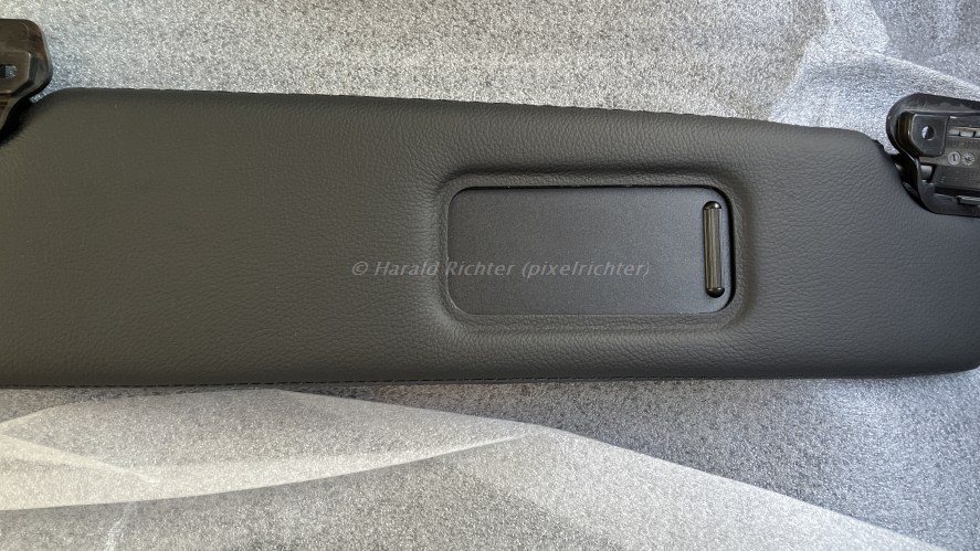

Update Sonnenblende:
Da es die Sonnenblende rechts Leder schwarz (Teilenummer 51167043806) nicht mehr gibt, habe ich diese vom Sattler nachbauen lassen. Siehe --> https://www.zroadster.com/forum/threads/mein-stratusgrauer-e85-was-nach-dem-kauf-gemacht-wird-wurde.143257/page-2#post-3317692
Zwischenzeitlich war die Sonnenblende wieder bestellbar, habe zugeschlagen und heute montiert.
Laut Leebmann mittlerweile wieder nicht lieferbar :(
Alte Sonnenblende
Neue Sonnenblende
Nun ist das Thema Leder (bis auf die TĂŒrpappen 😂) erledigt.

Also Sonnenblende brauche ich nicht aber dein ausgebauter TĂŒrgriffstopfen sieht immer noch besser aus als mein eingebauter - also bevor du die wegschmeißst... :whistle: :D
:roflmao:
Bei Leebmann hab ich etwas ĂŒber 3 Euro pro StĂŒck bezahlt. Lohnt nur, wenn man portofrei (Mindestbestellwert beachten) bestellen kann.
