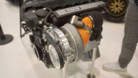

Die Fliehkraftkupplung ist nur für Geräuschemissionen und um das Getriebe im Kompressor zu entlasten.
Die Füllung im Ansaugbereich ist selbst mit Radialverdichter (wenn er angeschlossen ist) höher als im Saugbetrieb.
Erst unter 670 u/min Kurbelwellendrehzahl spielt das eine rolle
Um den Kompressor selber mach ich mir die geringsten Sorgen... Ich habe als technisch interessierter Laie halt so meine Bedenken, ob der N52 mit seinem Leichtbau-Magnesiumblock für eine Aufladung überhaupt eine geeignete Basis ist. Vermutlich gibt es gute Gründe warum das bisher kaum jemand anbietet, nachdem es den Motor ja nun schon fast 20 Jahre gibt. Dass da jetzt eine Nachfrage bedient werden soll heisst ja nicht automatisch, dass es auch technisch sinnvoll ist.Zum Thema Standfestigkeit folgende Info:
T21-Industries hat Systeme die seit über 15 Jahren und 150.000km montiert sind.
Selbst Alpina verwendet im E60 den ASA Kompressor.
T21-Industries steht zu 100% hinter der Qualität von ASA !
Würden die da jemals Probleme mit haben, hätten Sie diese Kompressor Systeme gar nicht im Portfolio.
Im verlinkten EMS Video erklärt ab 05:50Der N52 ist zwar nicht mein Thema, aber es würde mich interessieren, warum man den Aufwand mit Kompressor am N52 betreibt und nicht gleich einen N54 nimmt.
INFINITAS ist ja ein renommiertes Unternehmen mit viel Erfahrungen bei den BMW Motoren und ich denke die werden schon wissen was die da entwickeln und auf den Markt bringen.Um den Kompressor selber mach ich mir die geringsten Sorgen... Ich habe als technisch interessierter Laie halt so meine Bedenken, ob der N52 mit seinem Leichtbau-Magnesiumblock für eine Aufladung überhaupt eine geeignete Basis ist. Vermutlich gibt es gute Gründe warum das bisher kaum jemand anbietet, nachdem es den Motor ja nun schon fast 20 Jahre gibt.
