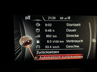

Haben einen 340i in der Familie und einen m240i als Cabrio mit Stage 1 von MHD.
B58 ist unglaublich sparsam für die Leistung die er abliefert. Mit Stage 1 schiebt er schon mächtig, und 240i Cabrio wiegt über 1.7 Tonnen.
Mit 400kg weniger wäre ein Z4 mit B58 eine Rakete.
Mein Dad fährt seinen 340i mit 2l weniger als ich meinen Z4 mit M54 3.0i.

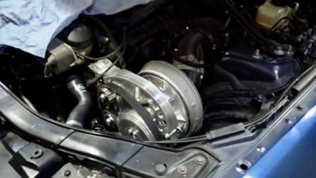

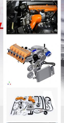

Hat zufällig jemand in diesem Jahr ein Kompressor Kit für den m54 bestellt und kann sagen welche Einspritzdüsen dort jetzt verwendet werden?
Scheinbar gab es damals von g-power auch schon ein System für den m54 mit Wasser Ladeluftkühler. Schade das es das nicht mehr gibt und t21 erst was neues entwickeln musste.

So, Leute.
Ich habe jetzt nochmal nachgefragt. Hier die Antwort:
Wir werden das Kit für den N52 mit großer Hoffnung im ersten Quartal auf den Markt bringen.
Die erwartete Leistung liegt bei ca. 330 PS beim 3L Motor, preislich werden wir wahrscheinlich zwischen 4.000 und 4.500 Euro liegen.
