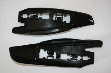

Dann gab es ein Pärchen Luftleitbleche vom Porsche 997. Mal schauen ob die beim E91 passen:

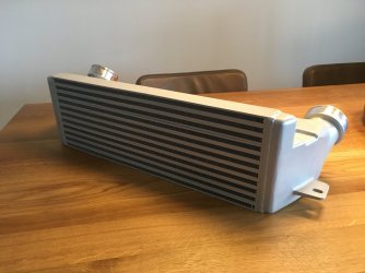

Am Freitag Nachmittag kam ja mein neuer LLK von MTEC/MTC.
Habe diesen dann am Freitag direkt noch zum Lackierer meines Vertrauens gebracht und heute habe ich in bereits zurück bekommen...
Vorher gepulvert in silbergrau:
Nachher gepulvert in RAL9005: ;)
So, der LLK ist im E91 drin und es ist ein Krampf, wenn man das ohne Bühne macht. Aber jetzt sitzt alles ordentlich und sicher, auch wenn die beiden serienmäßigen Befestigungsschrauben eher etwas winzig wirken. Für den Serien-LLK reichen die locker, aber der wiegt ja auch nur 2,5kg.
Musste nur an der Lüfterzarge minimal Material wegnehmen, damit der Lüfter schön sitzt, aber das hat auch nur ein paar Minuten gekostet.
EDIT: die Passgenauigkeit ist anscheinend deutlich besser als beim Wagner-LLK, wenn man den einschlägigen Videos traut.
Der MTEC/MTC-LLK sitzt oben sauber saugend unterhalb vom Kühlerpaket. Unten wird er mit etwas Nachdruck in die Stoßstange gedrückt und sitzt dann dort mit nur einer ganz leichten Vorspannung. Beim Wagner scheint das etwas weniger passend und dieser Teil der Stoßstange wird entweder deutlich stärker verformt, bzw. muß dann Material weggenommen werden.
Beim erste mal Losfahren gab es einen kleinen Schlag und dann war mal direkt die Leistung weg... :whistle:
Die Ladeluftleitung am Ausgang des LLK hatte sich gelöst, weil die BMW-Federklammer, die diesen eigentlich halten sollte, diese Aufgabe nicht so richtig ernst nahm.
Zum Glück hatte ich den Unterboden schon wieder montiert, so dass ich nicht einfach von unten dran kam. :mad:
Also die Feder irgendwie von oben rausgefummelt, dann in die Werkstatt und die Feder am alten LLK so lange angepasst, bis diese einen ca. 5mm engeren Klemmbereich hatte und trotzdem noch leicht drauf und runter ging. Jetzt hält die Ladeluftleitung wieder... :thumbsup:
Dann die Probefahrt gemacht und das erste Fazit ist:
Ja, der größere LLK führt zu einer etwas verzögerten Gasannahme, im Vergleich zum kleineren, serienmäßigen LLK. Sonst aktuell unauffällig...
EDIT 2: bin jetzt einige 100 Kilometer gefahren und der größere LLK ist inzwischen in der Gasannahme nicht mehr spürbar. Gefühlt dreht der Motor nun aber etwas leichter hoch, was an dem geringeren Strömungswiderstand liegen kann.
Was Einbildung und was messtechnisch belegbar ist, kann gerne jeder für sich selbst entscheiden... ;)

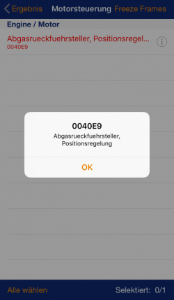

Es gibt anscheinend noch einen zweiten und wohl auch häufigeren Grund für obigen Fehler 40E9. Und das ist eine "klemmende" elektrische Verstelleinheit. :thumbsup:
Verstelleinheit in der Nulllage:
Der Maximalauschlag der Verstelleinheit (nach dem Reinigen, deswegen der Schraubendreher ;-) ):
Bei meinem N57 blieb der Hebel tatsächlich in der Maximalstellung hängen, auch wenn er ansonsten völlig leichtgängig war.
Also den Hebel ein bisschen eingesprüht und neu gefettet und dann trat das Problem schon nicht mehr auf.

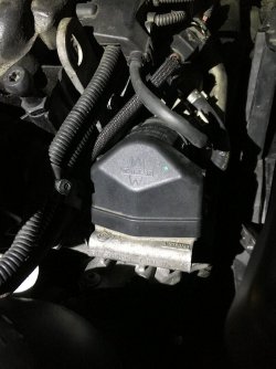

Um an die Verstelleinheit zu kommen, muß man nur diesen Plastikdeckel entfernen:
Am leichtesten geht es natürlich, wenn man es macht, wenn man oben bei Punkt 6 angekommen ist.
Gestern wusste ich das aber noch nicht, deswegen durfte ich das Problem heute lösen.
Der Deckel hat links und rechts zwei Rastnasen. An die vordere Rastnase kommt man sehr gut, wenn der Lüfter weggebaut ist. Die hintere ist leider nur schwer/unmöglich zu erreichen.
Insbesondere ist der große Schlauch im Weg, der vom Luftfilterkasten runter zum Motor/Turbo läuft. Den Schlauch kurz wegbauen, dann ist der Zugang zum Deckel der Verstelleinheit problemlos.
Ungefähr im Bereich des Schraubendrehers befindet sich die hintere Rastnase des Deckels.
Habe den Deckel dann noch so modifiziert, dass ich ihn nun jederzeit nach oben herausziehen kann, ohne ein anderes Anbauteil wegbauen zu müssen.

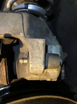

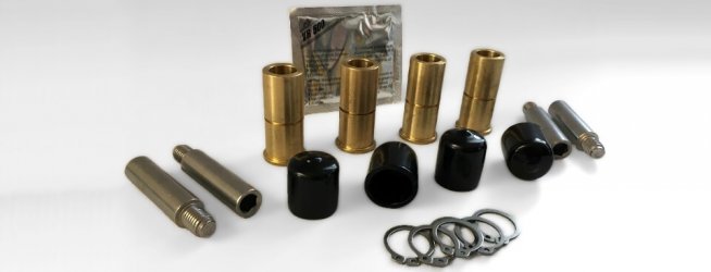

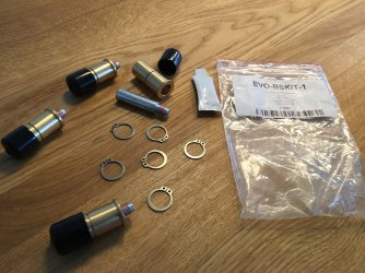

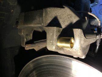

Habe heute dann mal die EVOLITY Brakes Bremssattelhülsen montiert.
Der Lieferumfang mit Ersatzsprengringen, falls einer davonfliegen sollte.
Die Stifte brauchen einen 6mm Inbus zur Montage. Ich habe die mitgelieferten Stifte montiert, die Originalen sollten aber auch passen:
Den Kragen der Gummitülle mit einem großen flachen Schraubendreher anlösen und dann die Tülle mit einer großen Kombizange einfach nach rechts rausziehen:
Danach den Sitz für die Hülse/Buchse reinigen. Für die Öffnung eignet sich eine Rohrbürste mit 25mm recht gut:

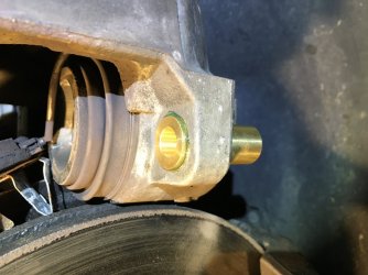

Die Hülse und auch den Sitz im Bremssattel mit ein bisschen ATE-Bremsenpaste bestreichen und die Hülse einsetzen. Dazu mussß aber der innere Bremsbelag gelöst werden.
Es wird auch ein Paste mitgeliefert, die hatte ich nur übersehen:
Auf der anderen Seite den Sprengring montieren. Die Hülse sitzt sehr gut, lässt sich in dem Zustand auch noch gut drehen, ohne zu wackeln:
Stift und die Gummimanschette mal zu Probe aufgesteckt:

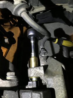

Beim Einbau hat sich die neue Rotary-Ratsche von Proxxon direkt bewährt, weil man den Stift durch reines Drehen des Griffs ganz einfach hineinschrauben kann und ihn nicht verkantet:

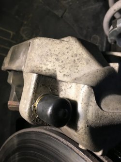

Dann noch ein bisschen von der Paste in die Kappe und diese auf die Hülse aufschieben und das wars dann schon...
Der Sattel sitzt satt, wackelt (verkippt) nicht und gleitet auch leichtgängig in den Hülsen. Mal schauen wie es sich dann fährt.
Anhang anzeigen 357858 Anhang anzeigen 357859
Anhang anzeigen 357847 Anhang anzeigen 357848

@Cheffe123 Ich merke die Hülsen beim 330d extrem, dass Bremsgefühl wird mit den Hülsen viel, viel direkter. Der Effekt einen Stalflexleitung ist im Vergleich deutlich kleiner, aber hat halt eine ABE. Natürlich fahre ich die Hülsen deswegen nicht im Straßenverkehr...

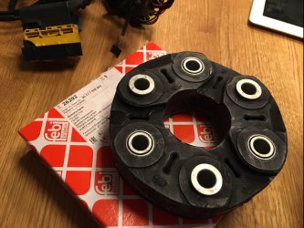

Es ist dann eine Febi Bilstein 26292 geworden...
Der Hersteller ist SGF und das ist der OEM für BMW für die Gelenkscheiben. Kosten bei knapp 60€ bei kfzteile24 über eBay.
Swag sollte laut Foto auch SGF vertreiben.

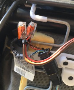

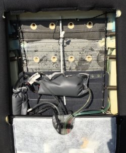

Das gute Wetter genutzt und dem Kombi eine Lordosenstütze eines E60 eingebaut.
Die Kissen habe ich im 2. und 4. Draht von unten eingehängt, weil für mich so der Verstellbereich sinnvoller ist.
Habe die E60-Lordose parallel zu meinen bestehenden, verstellbaren Seitenwangen verbaut. Somit sind bei mir jetzt zwei Pumpen verbaut...
365742
Die E60-Pumpe hängt jetzt mittig in extra dafür vorgesehenen Löchern in der Rückwand des Lordosen-Kissens. Die Pumpe kam auch schon mit den entsprechenden „Tannenbaum-Nieten“. Passt bestens!
Den Kabelbaum des E60 habe ich soweit ausgeschlachtet, dass nur noch die für die Lordose (Pumpe, Ventil, Schalter, Spannungsabgriff) nötigen Kabel übrig geblieben sind. ACHTUNG!!! Die Kabel zur Spannungsversorgung sollen möglichst lang sein. Dafür muss man insbesondere beim Minuspol die ganz originale Länge ausnutzen. Also ausklingeln und dann direkt hinter dem Stecker abschneiden.
Verlegt habe ich den neuen Kabelbaum (rote Markierung) dann auf der gegenüberliegenden Seite des Seitenwangen-Kabelbaums, weil das Kabel zum Schalter sonst zu kurz gewesen wäre.
Der Schalter ist unten rechts. Oben rechts geht es zur Rückenlehne. Der Kabelbaum ist soweit Original, habe also nirgendwo verlängern müssen...
365744
Den Spannungsabgriff habe ich in den originalen Kabelbaum der Seitenwangen integriert, weil der kurze Kabelbaum nichts kostet (10€) und sehr einfach erneuert werden könnte. Außerdem hängt dann alles direkt an der richtigen Sicherung, ohne das man nachprüfen muß. Es läuft ja auch immer nur eine Pumpe, weil man beide Lordosen nicht parallel bedienen kann/wird. Somit reicht auch die originale Absicherung aus.
365745
Alternativ kann man sich je Sitz auch jeweils zwei originale E90-Kabelbäume kaufen, die aktuell zusammen ca. 50-55€ je Sitz kosten. Der eigentliche Sitzkabelbaum erhöht halt minimal die Kosten (40-45€ je nach Sitz). Dafür braucht man dann aber die zweite Pumpe nicht mehr, dafür aber ein Y-Stück im Luftschlauch, um beide Ventile mit Luft zu versorgen. Ob das dann aber wiederum elektrisch mit dem Ventil aus dem E60 klappt, weiß ich natürlich nicht!!! Wer das so versucht, handelt somit auf eigenes finanzielles Risiko! 😉
Teilenummern für meine Lösung könnte ich bei Bedarf nachreichen.
Und auch ein Link zu einer Anleitung, bei der es jemand mit originalen E90-Teilem umgebaut hat. Die Anleitung war sehr hilfreich! Kosten bei dem Herren lagen bei ca. 700€. Ich habe das für 100€ umgebaut. 😉
Demnächst folgt dann der E85. Für den habe ich einen Lordosensatz aus einem E46 aufgetrieben.

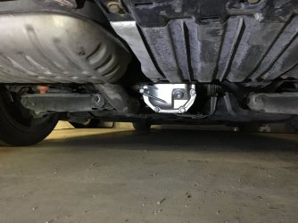

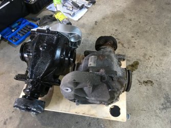

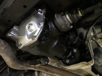

Heute für echt wenig Geld endlich ein schönes 2,35er Diff für den E91 geschossen. Normaler Weise wird dieser Typ sehr teuer gehandelt - gebraucht für 700-1000€ - da sehr selten. Es gibt halt kaum Handschalter vom 325/330d.
Jetzt kann ich endlich mal das Experiment wagen und die Übersetzung verlängern. Somit wird der 1. Gang besser fahrbar und auf der Bahn wird das Auto noch leiser, da Drehzahlniveau geringer. Kraft ist ja mehr als genug da...
Bin gespannt...
Du bist bestimmt der Erste in diesem Forum, welcher eine längere Übersetzung verbaut :)
Ja, im T-Car halt...
Der Umbau schwebt mir schon lange vor. Und bei Dieseln für die Bahn gibt es das schon ab und zu... Ich fahre in Deutschland meist >180 mit dem Auto, da will ich gerne etwas mehr Komfort.
Auch ist der erste Gang so kurz übersetzt, das die Automatik oft im 2. anfährt. De facto hat man also nur eine 5-Gang Automatik. [emoji6] Durch den Umbau wird der erste Gang nutzbarer - hoffentlich.

So Jungens, ich habe es endlich gemacht und das Differential getauscht und somit die Übersetzung länger gemacht. All eure Sorgen und Überlegungen waren übertrieben. Ich habe noch nicht mal die Adaptationswerte gelöscht und selbst so funktioniert es auf Anhieb schon sehr gut. Allerdings bin ich heute keine richtige Testrunde gefahren, bin nur von der Werkstatt nach Hause und dabei auch nur kurz auf die Bahn und habe 1-2x auf 200 durchbeschleunigt. Läuft soweit alles prima und leise und das bei deutlich niedrigeren Drehzahlen, wenn man möchte. Wenn ich mehr Leistung brauche, ziehe ich an meinen Schaltwippen und der nächst niedrigere Gang ist drin. Das habe ich bei der alten Übersetzung aber auch so gehalten.
Auffällig ist bereits, dass man in der Stadt deutlich untertouriger fahren kann, als sonst üblich mit der Automatik. Und das ist insbesondere in der Stadt toll! Auf der Bahn passen die Gang-Anschlüsse auch gut, wobei ich das alles erst mal noch in Ruhe mit leerem Kofferraum (da "kullerte" heute das alte Diff und das Werkzeug rum) in der Stadt, auf der Autobahn und auf der Landstraße richtig testen möchte.

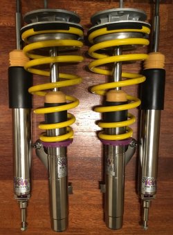

Und deswegen bekommt er jetzt erst mal ein richtiges Fahrwerk!
Donnerstag bestellt, heute geliefert... Danke @Matze93 !!!

Ich baue dann morgen mal das V3 ein...
Domlager (vom E90 xDrive) und alle restlichen Anbauteile incl. Zugstufenverlängerung sind heute gekommen.
Die vorderen Dämpfer mal kurz zusammengesteckt und schon ready für den Einbau... 😍

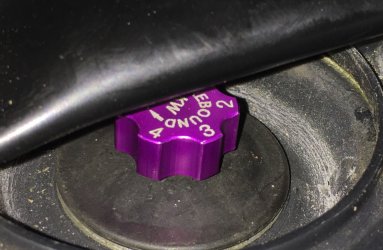

Beim V3 sind die Zug- und Druckstufe verstellbar, das hintere Domlager ist aber nicht zugänglich. Es gibt von KW speziell Verlängerungen, die ich jedem empfehlen kann. Der Einbau der Verlängerung ist problemlos und die Bedinung ausreichend gut. Die Klicks sind dadurch etwas gedämpft, aber sie sind noch gut spürbar.
An der Vorderachse kommt man mit dem kleinen Verstellrad an die Zugstufe dran. Habe dafür ein kleines Loch in die Staubkappe gebohrt. Die Kappe liegt direkt auf der Zugstufenverstellung auf. Mal schauen ob es so bleibt, oder ich das Loch wieder schließe und fürs Verstellen einfach die Kappe abnehme. So oft muss man da ja nicht dran.
