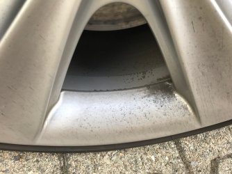

Fahre auf meinen Daylies auch seit vielen Jahren ATE Ceramic, aktuell aufm 535d.
Bislang war ich von den Belägen immer begeistert. Nur noch weißer Bremsstaub, welcher einfach zu entfernen ist. Der Bremsvorgang ist lauter, allerdings nicht störend.
Im November 2017 auf der HA neue Scheiben und Beläge montiert. Alles ok.
Im Juli 2018 auf der VA - schwarzer Bremsstaub!
Habe die Beläge nochmals ausgebaut um sicher zu stellen, dass keine Fehllieferung vorlag.
Im Kontakt mit ATE hat sich herausgestellt, dass dieses Jahr die Zusammensetzung der Beläge geändert wurden. Es fehlt nun wohl der Kupferanteil...
Die Beläge stauben nun wieder schwarz, allerdings leichter zu entfernen.
Der Mitarbeiter bei ATE gab zu, dass dies nicht offiziell kommuniziert wurde. Die Hinweise auf der Homepage dass sich kein schwarzer Bremsstaub mehr entwickelt, wurden allerdings entfernt.
Hier auch mal Fotos nach 300km Fahrt:
Anhang anzeigen 322154 Anhang anzeigen 322155
Unter diesen Voraussetzungen werde ich mir die ATE Ceramic nicht mehr kaufen. Die Mehrkosten sinds für mich nicht wert...
