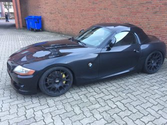

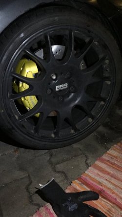

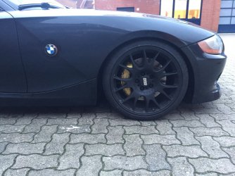

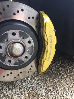

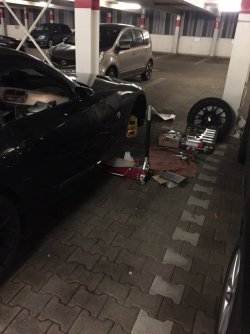

So, das Werk ist vollbracht. Seit gestern 24 Uhr ist die Performance Bremse endlich drauf.
Ganz großen Dank geht an @MM13, der mir echt super mit Rat, Support und ein paar Teilen geholfen hat. Danke Dir!
