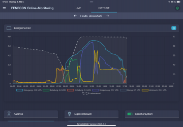

Heute war auch bei unserer, am 4.12.2024 in Betrieb genommenen Ost/West-PV-Anlage mit 13,05 kWp, 8,8 kWh Speicher, der bisher ertragreichste Tag.
Die 45 kWh sind inzwischen schon „gerissen“.
Schon im Februar war unser Haus komplett autark. Wir waren jedoch 23 Tage nicht daheim, so dass nur der Tiefkühlschrank und die Öl-Heizung Strom verbraucht hatten.
Gleich muss ich das Laden des EQB (derzeit nur 1,6 kW) unterbrechen, sonst zieht er uns den Speicher leer. Bis 70% lass ich den Speicher noch leeren. Damit kommen wir locker bis zum nächsten Sonnenaufgang.
Gruß aus‘m Ländle
Uli

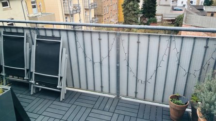

Hat eventuell jemand eine Idee, wie man ein „Balkonkraftwerk“ an einem Balkon befestigt, welcher „verkleidet“ ist und wo man die Halterung nicht an den Gittern befestigen kann? Man kann die Halterung zwar oben aufhängen und befestigen…..aber wie bekommt man sie dann unten fest?
Hat da jemand eine Idee, welche Halterung dafür geeignet ist?
SO sieht der Balkon aus:

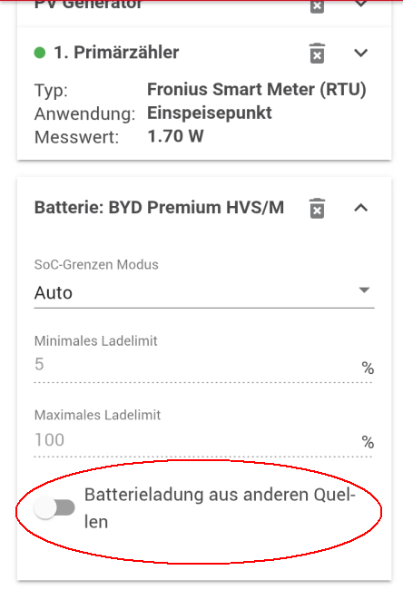

Im Speichermanagement habe ich folgende Einstellung gesehen:
Ist damit gemeint, wenn ich zusätzlich ein Balkonkraftwerk betreibe, dass das nicht in den Akku geht, sondern sofort eingespeist wird?
Oder wird hier ab dem unterern minimalen Ladelimit, aktuell bei, 5% der Akku aus dem Stromnetz geladen, damit er nicht tiefenentladen wird?
Danke.

Für oben wirst du eine Lösung finden.
Unten wirst du etwas basteln müssen.
Die Solarmodule haben im Metallrahmen Öffnungen. Da müsstes du im Vorfel den Abstand der Öffnung bis z.B. der mittleren Strebe vom Balkon messen um dort ein Metalstab befestigen zu können. Auch seitlich am Balkon hast du vermutlich die senkrechten Streben.
Für den besseren Überblick ein Solarmodul innen in den Balkon stellen und schauen wie es ausgeht.
@pixelrichter Danke Harald…. das haben wir schon alles überlegt. Ich hatte aber die Hoffnung, das es ohne „Bastelei“ geht…!? 🤷🏻‍♂️
Für kleines Geld kannst du sicherlich auch nen Dachdecker beauftragen. Mit haben Sie zwei riesige Module (500W) auf ein Spitzdach montiert für 150€ (2 Mann, eine Stunde, inkl. Material). Bei dir könnte das für 50€ klappen. Ob es sich dann lohnt, für 30€ zu basteln und, wenn es sich löst, schadenersatzpflichtig zu sein?
Der Dachdecker hat die passenden Haken und Stangen und weiß, die man sie sturmfest anbringen kann.
Mit dem habe ich schon gesprochen aber der geht ohne Gerüst nicht aufs Dach (3. OG) und das lohnt sich dann nicht von den Kosten her.
Also bleibt nur die Montage am Balkon….
Nee, nicht aufs Dach, auch wenn das optimal wäre. Aber der schraubt dir das doch sicherlich auch professionell an den Balkon. Oder hast du ihn danach auch gefragt? Der Balkon ist dann quasi sein Gerüst ;) .

Aus der Ferne ist das schlecht zu beurteilen, aber jeder erfahrene Handwerker aus der Metallbranche könnte dir da helfen, ein Dachdecker in dem Fall, imho eher weniger.
Du wohnst leider zu weit weg von mir, ich fände bestimmt eine Lösung.
Darf der Sichtschutz nicht abmontiert werden?
P.s. Guggl mal nach Metallbau in deiner Gegend.
Bau den Sichtschutz in dem Bereich wo die Panels montiert werden ab.
Die freien Stellen werden durch die Panels abgedeckt.
Dann gibt es auch keinen Kläger
Den Sichtschutz kannst du ja einlagern .

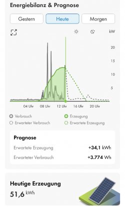

So, läuft heute mit den 20,68kWp auf vier Himmelsrichtungen verteilt - mal sehen ob die 70 und auch gleich 80er kWh Marken fallen oder der Wind doch noch Wolken vorbeibringt 🥳
Und der nächste Rekordtag, war heute natürlich bei dem Wetter auch nicht anders zu erwarten. Bin begeistert

Ich würde da, wo das Vierkantrohr am Boden mit 2 Schrauben befestigt ist, einen Flachstahl festschrauben, der dann unten das PV-Modul fixiert. Kannst ja eine (oder ggf. beide Schrauben) ganz einfach rausschrauben, Flachstahl drauflegen und die Schraube wieder reindrehen.
So ähnlich machen wir das nächste Woche Dienstag bei meinem Sohn auch.
@torlok
Hast Du denn die Rahmenbedingungen schon abgeprüft ?
Da unklar ist, ob es sich um eine Mietwohnung oder Eigentumswohnung (die auch gemietet sein kann) handelt, sollte im ersten Schritt geprüft werden, welche Auflagen für Balkonkraftwerke zu erfüllen sind.
Grundsätzlich verboten werden kann die Installation eines Balkonkraftwerkes nicht.
Eine WEG oder der Vermieter kann aber durchaus Auflagen formuliert haben, die es einzuhalten gilt.
Ohne Anspruch auf Vollständigkeit sind möglich:
- Layout der Module (Rahmenfarbe, Abmessungen, Farbe und Rastersicjtbarkeit der Solarzellen
- Anstellwinkel der Module (von Senkrecht bis maximal zulässiger Anstellwinkel)
- Forderung, dass Schattenwurf auf den darunter liegenden Balkon auszuschließen ist
- Nachweis einer privaten Haftpflichtversicherung, die das Betreiberrisiko eines Balkonkraftwerkes einschließt
- statischer Nachweis für die Konstruktion der Halter (das geht m.E. zu weit, da es schon für die Ableitung der auf das Geländer wirkenden Kräfte kaum eine Nachweismöglichkeit gibt)
- Geländefoberkannte darf nicht überragt werden
- Vereinbarung, dass ein Rückbau zu Lasten des Betreibers geht, wenn die Fassade eingerüstet werden soll oder ausgezogen wird
- Freigabe durch einen Elektriker bei Individualbauten (bei Sets sollten alle Komponenten aufeinander abgestimmt sein).
Erst nach Prüfung dieser Punkte und Freigabe des Vermieters würde ich mich an die Unterkomstruktion machen.
