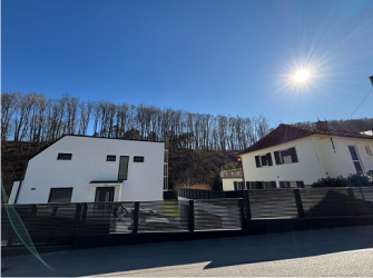

Hier ein Bild von gestern um 14:45 Uhr:
Vom Westen scheint die Sonne. Die Paneele, die Richtung Süden schauen, schauen Richtung Wald. Wie man sieht, gibt es keine Schatten oder Ähnliches.

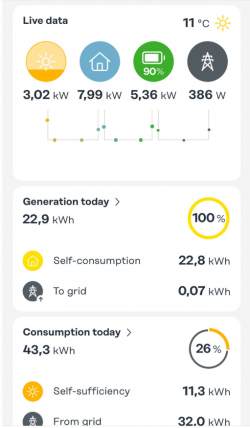

Die Live-Daten zu dem Zeitpunkt:
Die 11 nach Westen gerichteten Module und die 7 nach Süden gerichteten Module generieren zu diesem Zeitpunkt 3,02 kW Strom.
Wenn man sich die einzelnen Strings anschaut, sind es:
MPP1 = west-/ostgerichtete Module
MPP2 = süden gerichtete Module
Ich habe die folgende Rechnung gemacht:
Die 11 Module, die Richtung Westen schauen, haben insgesamt 11 x 0,445 kWp = 4,895 kWp.
Die 7 Module, die Richtung Süden schauen, haben insgesamt 7 x 0,445 kWp = 3,115 kWp.
Wenn ich das mit den Live-Daten von 14:45 im Verhältnis setze, komme ich auf:
MPP1: 1,69 / 4,895 = 34%
MPP2: 1,41 / 3,115 = 45%

Hast du das Flachdachhaus, oder das rechte?
Entdecke ich da einen Kamin auf der Westseite?

Wir sind das weiße Haus mit dem Flachdach.
Die West-Module haben den gleichen Winkel wie die Module, die in Richtung Süden schauen.
Schatten ist bei uns auf dem Dach kein Thema.

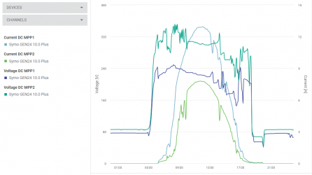

Hier die Spannungs- und Stromverläufe von den 2 Strings:
Blau bzw. hellblau sind die 22 Module, die nach Westen bzw. Osten schauen.

Ahh du hast die West und Ostseite parallel auf einen MPPT gelegt, also nicht in Reihe sondern einen Polystring gebaut. Ja das geht, hier gibt es u.U. Rückströmverluste, (Westmodule werden beschienen und Ostmodule fungieren als Heizung) die sollten die Modulinternen Bypassdioden "eigentlich" aufhalten... "eigentlich". Kommt ein wenig aufs Modul an, bin ich im Detail jetzt auch nicht drin.

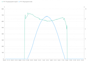

Was man aber sieht ist das deine Spannung durchaus pendelt, also auch bei den Südmodulen, gerade abends...wart mal auf nen besseren Solartag um das zu beurteilen. Wenn die Sonne wirklich gut scheint und kein Wölkchen am Himmel sollte das gerade im Vergleich auch bei Süd ungefähr so aussehen - ggf. ein paar mehr Zacken, aber nicht so unruhig wie bei dir oben.
(hier bei mir der 19.03. ein String der Südanlage - nördlichstes Bayern)

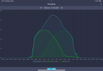

So sah es am 19.03.2025 bei unserer OST/WEST-Anlage mit 13,05 kWp aus, wo der Himmel weitestgehend wolkenlos war.
Auf der Ostseite sind 15 Module und auf der Westseite 14 zu je 450 Wp.
Jede Dachhälfte hängt an einem eigenen String.
Dass die Verteilung der Stromerzeugung für Ost und West nahezu gleich (spiegelverkehrt) ist, war Zufall. Die Anordnung der Module erfolgte so, dass keine Verschattung durch den Kamin erfolgen kann und der Schornsteinfeger zur Not auch auf das Dach zum Kamin kommt (hat er aber in 26 Jahren noch nie gemacht).
Zuvor hatte ich immer gedacht, dass die Ost/West-Anordnung suboptimal sei - unter dem Aspekt einer möglichst langen Stromerzeugungsdauer ist das m.E. aber gar nicht einmal schlecht. So wie es sich darstellt, kommen wir von Februar bis mindestens Oktober weitestgehend ohne Bezug aus und können einen großen Teil des Überschusses in das eAuto laden. So ist es möglich 100 km weit für ca. 1,50 bis 2,00 EUR (entgangene Einspeisevergütung) zurückzulegen.
