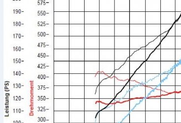

@matflix, um es zu verifizieren, kannst Du ja mal eine 100 bis 200 Messung machen. Der 20i in Serie müsste bei um die 21 Sekunden liegen. Bei 240 PS und 360 NM müssten es deutlich weniger sein, vielleicht Richtung 17.
Als Beispiel liest man immer wieder mal von einer Streuung nach unten. Die dürfte es dann ja auch nicht geben:
guter Tipp. Ich hab nicht weit zur BAB mit freier Strecke. Wollt ich spontan mal testen. Leider zu viel Verkehr...
Strecke ist ganz leicht bergauf. Klima, SZH etc. aus; Umluft an. Leider musste ich bei 192 km/h auf die Eisen. 16,1 sec. waren bis dahin verstrichen.
Das spräche ja grob über den Daumen dafür, dass Deiner im Bereich der Serienleistung liegt, denn von 192 bis 200 dürften es schon ein paar Sekunden sein ;)
(in dem Video wird natürlich auch eher grob gemessen)

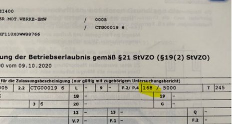

ich bin auch voll und ganz überzeugt , dass die Absolutwerte falsch sind. Ich wollte es verstehen.
Der Tuner wird bei seinen Kunden wohl nur eine "danach" Messung vornehmen. Blöd, weil mir gings ja nur um den Status quo.
Was ja aber die Messung gut gezeigt har: Der Race-Chip ist PS - Schummel +42PS... eher plus 0.
Für den eigentlichen Grund warum ich den verbaut habe - besseres Ansprechverhalten nach dem Schalten (Handschalter), bzw. niedertouriges Schalten
(da ist der Schaltvorgang harmonischer) erfüllts seinen Zweck ganz gut. Die (etwas merkwürdige) Momentenkennlinie zeigt ein + von 45Nm bei 2200 U/min
das spürt man auch deutlich und hilft bei den Schaltvorgängen 1-2 & 2-3 :t. Das anschließende Abfallen (anstatt Anstieg) des Drehmoments ist ebenso erlebbar. :confused:
Die Box-Lösung war das einzige mit TÜV. Weils für meinen Zweck hilft reklamier ich nicht. Für alle anderen (Automatikfahrer): Spart euch das Geld!
Immerhin hab ich jetzt die Mehrleistung jetzt in den Papieren. Schau mer mal was ich noch damit mach :) :-)
... Die Box-Lösung war das einzige mit TÜV. ...
Immerhin hab ich jetzt die Mehrleistung jetzt in den Papieren. ...
Nur vorsorglich am Rande erwähnt (falls es für jemanden neu sein sollte), und ohne jedwede Kritik an dem o.a. Vorgehen: Auch ein TÜV-Segen erledigt nicht das Risiko, dass BMW im Mängelhaftungsfall den Verbau solcher Tuning-Chips als (mit-)ursächlich für den etwaig geltend gemachten Mangel unterstellt und Leistungen (ggf. erfolgreich) verweigert.
Neben dem offenbar mäßigen Mehrwert des Chips könnte das ein weiteres Argument für den Verzicht sein. ;)

Richtig - denn der TÜV-Segen hat absolut nichts mit der BMW Gewährleistung zu tun. :t

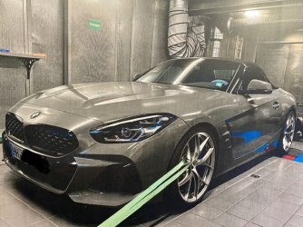

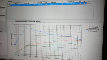

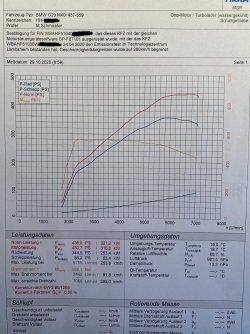

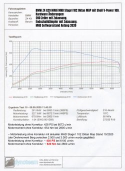

Unser M40i hat mit dem BMW Serienkennfeld von März 2019 mit Shell V-Power 100 und dem Sportkat + Endschalldämpfer 351 PS (brutale 11 PS mehr als angegeben :roflmao: :D).
Mit der aktuellen MHD Stage1 102 Oktan Map hat er etwa 430 PS und 620 Nm.
Und ja, alles eingetragen und Legal fährt es sich angenehmer :thumbsup:
Anhang anzeigen 464032 Anhang anzeigen 464033
Aber auch falsch gemessen da mit Korrektur für EWG.
die sollen die Messung mit dem Mapping mal ohne EWG Korrektur machen, dann sind es deutlich weniger wie 420 Ps
...na ja, mit Korrektur kommen halt anstatt gemessener 428 PS ohne Korrektur knapp 412 PS / 629 Nm heraus - soooo dramatisch ist der Unterschied nun nicht. 😉
Die Messung mit Korrektur waren 445 PS.
Der M40i fährt von 100-200 km/h mit diesem Stage1 Kennfeld unter 9 Sekunden.
Das würde er mit 400 oder 410 PS Tagesleistung sicher nicht schaffen.

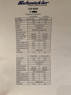

Ich war diese Woche bei Schmickler, und habe mir neue Federn und Stabis einbauen lassen.
Damit sich der Weg lohnt, das Geld auch mal weg muß, und das innere Potential sich dem äußeren anpasst, gab es noch eine kleine Leistungssteigerung obendrauf :whistle:.
Erster Eindruck: Super!!!
Leider konnte ich noch nicht viel testen, da ich die fünfstündige Rückfahrt bei Nacht und Dauerregen erst gestern hinter mich gebracht habe.
Das Auto fühlt sich auf jeden Fall strammer/kompakter an, tänzelt nun fast gar nicht mehr bei unebener Fahrbahn, und auch bei Spurrillen fuhr er (gefühlt) sicherer.
Vorher hatte ich bei schnellen Kurvenfahrten häufig ein ‚unsicheres Heck‘, welches manchmal durchaus gewollt war, nun aber besser kontrollierbar scheint.
Wie schon erwähnt...alles nur ein erster Eindruck!
